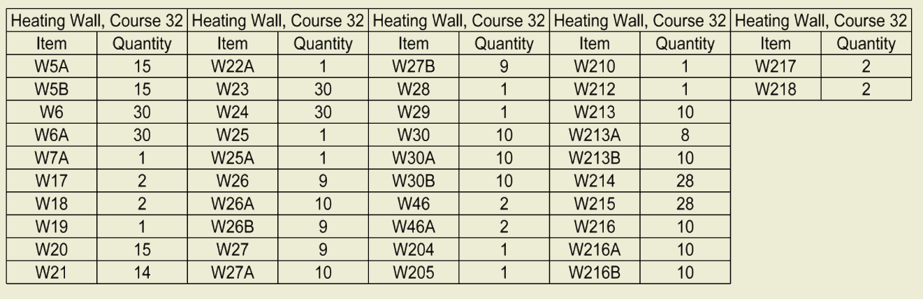

wir haben manche Baugruppen mit vielen Bauteilen. Wenn wir die Bauteilliste auf der IDW platzieren, möchten wir diese platzsparend mit automatischem Zeilenumbruch (Zeilenanzahl = 10) definieren. Jedoch wird dann die Überschrift in jede dieser Spalten platziert. Lässt sich das zusammenfassend in einer Überschrift realisieren? Ich habe mal ein Beispiel dazu gepostet...

Wie soll denn das verständlich bleiben, wenn die neuen Spalten keine Überschrift haben?

Oder meinst Du nur die erste Zeile mit dem Titel. Den kann man ausschalten, aber dann erscheint er gar nicht mehr.

ja, ich meine den Titel. Also hier Course ...
Ich möchte diesen Titel auch nicht ausschalten, sondern er soll über die ganze Breite der Bauteilliste zusammenhängend in einer oberen Zeile dargestellt werden. Es ist für die Baustelle übersichtlicher. Muss ich wahrscheinlich als Symbol mit Eingabetext über die Liste basteln, oder?

Leider lassen sich die Ecken der Stückliste nicht packen, so kann man nur einigermaßen ein Symbol mit Linien nur annähernd platzieren...

Per iLogic lässt sich das Symbol etwas leichter an die richtige Stelle schieben. Es verankert dort aber auch nicht. Es liegt nur korrekt. Das Symbol muss einen definierten Einfügepunkt haben. Am einfachsten setzt man in die Symbolskizze links unten einen Punkt und definiert den als Einfügepunkt.
Die Regel starten, das Symbol und die Teileliste auswählen und das Symbol wird an die linke obere Ecke der Teileliste verschoben.
Wie machst du das mit der Umrandung des Titels? Die Breite ist in einem Symbol nicht variabel. Weglassen oder mit generischer fixer Breite einfügen?
