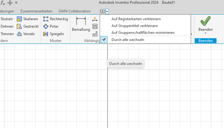

Habe ein Problem mit der obersten Leiste
Inventor  2026.1
Bei Baugruppen ist Sie weg  ,Nr.2 (bis auf neu öffnen , speichern)
Bei Bauteile ist Sie da  ,Nr.1 (immer bei allem Bauteile)
Ein Projekt Wechsel spielt keine Rolle (andere Bauteile und Gruppen)

hast du noch die Menüs (Text) ? Da fehlt die Übersicht im Screenshot
wenn ja, Ansicht /Vollbild und mit dem Button spielen
ich weiß nicht ob beim 2026 noch Strg+0 der Shortcut dafür ist
(der selbe Shortcut ist zum Wiederherstellen des Zoooms bei Chrome&Co, versteckt hier aber als Toggle-Schalter die Oberfläche für den Vollbildmodus)

wenn das nicht hilft geht noch die Neuregistrierung
https://www.autodesk.com/de/support/technical/article/caas/sfdcarticles/sfdcarticles/DEU/Re-Register-Inventor-via-Command-line.html

Solche Streiche spielte mir auch schon das kleine Feldchen mit dem Dreieck,  das im angehängten Bild gleich unter "Autodesk" ist.
Da ich es beim ersten Mal nicht wußte, war die Situation daraufhin unbefriedigend.
