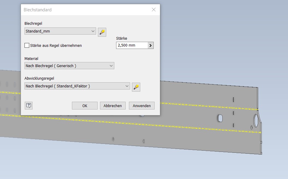

Hallo CAD-Gemeinde,
ich habe eine Frage zu STEP-Dateien in Inventor:
Ich soll an einer importierten STEP-Datei weitere Bearbeitungen vornehmen und daraus auch eine Blechabwicklung erstellen.
Der Import der STEP-Datei in Inventor hat problemlos funktioniert, und ich habe jetzt einen Volumenkörper.
Normale Bearbeitungen wie Bohrungen, Fasen usw. kann ich durchführen. In den Blechstandards habe ich bereits die Blechstärke von 2,5 mm hinterlegt.
Allerdings bekomme ich die Blechabwicklung nicht hin.
Hat jemand einen Tipp, wie ich dabei genau vorgehen muss, um aus der importierten STEP-Datei eine funktionierende Blechabwicklung zu erzeugen?
Vielen Dank schon jetzt für jede hilfreiche Antwort!

Hallo  Rivella
Dein Problem liegt eventuell daran, dass du als erstes eine Abwicklung versucht hast, ohne die Blechdicke richtig einzustellen.
Dann erstellt Invetor eine Abwicklung im Browser, die verhindert, dass eine neu eingestellte Blechdicke zum Erfolg führt.
Lösche die Abwicklung im Browser und stelle die richtige Blechdicke ein. Und erst dann führt die Abwicklung zum Erfolg.

Hallo, Bauteil hat eine Stärke von 2,5mm und einen Biegeradius von 1mm.
Wenn es nur um eine Abwicklung geht, in den Blechstandards den Biegeradius von Stärke 2,5mm auf 1mm umstellen.
Zweite Möglichkeit habe ich angehängt. Den Radius mit Ausklinkung entfernen und dann mit Biegung die Schenkel der Schiene verbinden.

Versuch es doch einfach mal.
Lade frisch die Step-Datei, wandle das in ein Blechteil und erstelle sofort eine Abwicklung. Das wird nicht funktionieren. Ist ja klar.
Versuche dann mal, die Blechstärke anzupassen.
Das Blech wird sich weiterhin nicht mehr abwickeln lassen.
Roger
RP4711
Technischer Produktdesigner
Sehen Sie sich das Profil von RP4711 an!   Senden Sie eine Private Message an RP4711  Schreiben Sie einen Gästebucheintrag für RP4711
Beiträge: 101
Registriert: 01.03.2024
Inventor 2024
erstellt am: 10. Aug. 2025 16:19    Editieren oder löschen Sie diesen Beitrag!  <-- editieren / zitieren -->   Antwort mit Zitat in Fett Antwort mit kursivem Zitat    Unities abgeben: 1 Unity (wenig hilfreich, aber dennoch)2 Unities3 Unities4 Unities5 Unities6 Unities7 Unities8 Unities9 Unities10 Unities Nur für Rivella 10 Unities + Antwort hilfreich
Moin, dass habe ich gemacht. Blechstärke ist 2 5mm und der Biegeradius 1mm.
Unter Blechstandards Registerkarte
Biegung den Biegeradius von Standard 2,5mm also Blechstärke auf 1mm was ja in der step modelliert ist, umstellen. Abwicklung möglich.
rode.damode

Also wenn du vorher mit einer falschen Blechstärke eine Abwicklung versucht hast zu erstellen, und nun nach Richtigstellung eine Abwicklung möglich ist, so hat die 2025er Version gegenüber der 2024er Version hier einen Fehler drin.
Denn du arbeitest ja mit der 2024er Version.

Hallo rode.damode
Ja das genau war das Problem. Ich habe dann diesen Einttrag wieder im Browser gelöscht und nochmals jeden Schritt für Schritt gemacht. Somit hat das geklappt.
STEP ist ein Volumenkörper mit konstanter Dicke (Best Case)
    STEP öffnen
    Datei → Öffnen → *.step / .stp → Inventor erstellt einen Volumenkörper.
    In Blech wechseln
    Reiter Blech (Sheet Metal) → Konvertieren (Convert to Sheet Metal).
    Stationärfläche wählen
    Im Dialog Konvertieren zuerst die Stationärfläche (Flat Face) wählen – idealerweise eine große, ebene Außenfläche des Blechs.
    Dicke definieren
        Dicke von Fläche übernehmen (Use Thickness from Face), oder
        Dicke manuell eintragen (z. B. 2,5 mm).
        Achte darauf, dass die reale Geometrie überall diese Dicke hat.
    Biegeradien erkennen lassen
    Im selben Dialog Biegungen (Bends) automatisch erkennen lassen. Inventor findet Biegungen dort, wo zwei Flächen über einen Radius verbunden sind.
        Falls Kanten ohne Radius (scharf) sind, werden keine Biegungen erkannt → siehe „Troubleshooting“.
    Risse/Rips definieren (falls geschlossen)
    Wenn das Teil ringsum geschlossen ist (z. B. Rohr/Box), brauchst du Risse (Rips), damit es abwickelbar wird.
    Im Dialog Konvertieren → Risse (Rip Edges) an den geeigneten Kanten setzen.
    Blechregel prüfen
    Blech → Blechvorgaben / Blechregel (Sheet Metal Defaults/Rule)
        Dicke = 2,5 mm (wie oben)
        Innenbiegeradius sinnvoll (z. B. = Dicke)
        K-Faktor / Y-Faktor nach deinem Standard (z. B. K≈0,44 als Startwert)
    Konvertieren bestätigen
    Der Körper wird zum Blechteil. Du siehst im Browser nun die Blech-Features.
    Abwicklung erzeugen
    Blech → Abwicklung (Flat Pattern) → Inventor erstellt die Abwicklung.
    Geometrie prüfen
    Passt die Außenkontur? Biegelinien sichtbar? Keine Selbstüberschneidungen?
    Wenn es hakt → siehe „Troubleshooting“.
    DXF für Laser exportieren (optional)
    Mit aktivem Abwicklungs-Blech: Datei → Speichern unter → Kopie speichern unter… → DXF
    Im DXF-Exportdialog Abwicklungsoptionen prüfen (Layer, Einheiten, Biegelinien ein/aus).
Mfg Rivella
Ich Danke allen Beteiligten für die rege Diskussionen und Beiträge. Ich war ja richtig erstaunt, dass mir so viele geholfen haben an einem so schönen Sonntag. Danke viel mal
