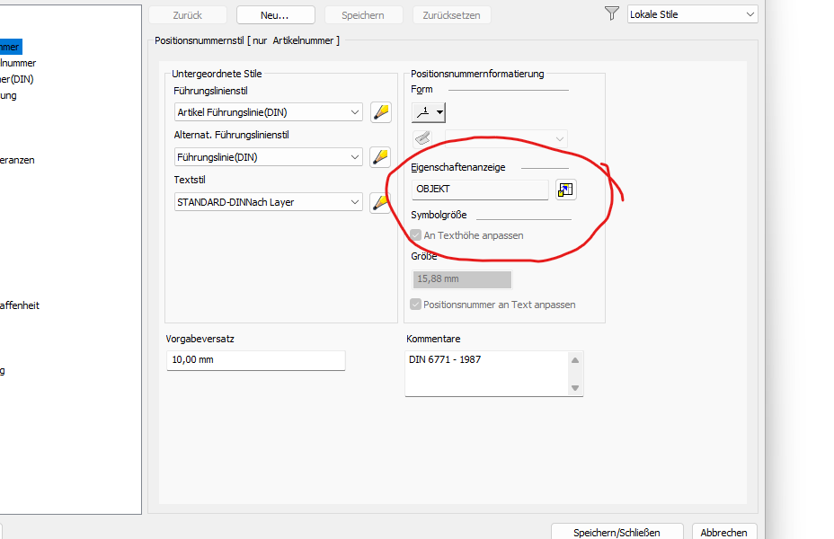

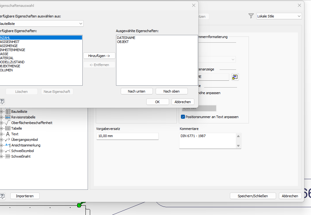

erstellt am: 18. Aug. 2025 14:08    Editieren oder löschen Sie diesen Beitrag!  <-- editieren / zitieren -->   Antwort mit Zitat in Fett Antwort mit kursivem Zitat    Unities abgeben: 1 Unity (wenig hilfreich, aber dennoch)2 Unities3 Unities4 Unities5 Unities6 Unities7 Unities8 Unities9 Unities10 Unities Nur für caipi 10 Unities + Antwort hilfreich
hi wenn ich Dich richtig verstehe möchtest du in den Pos.Markierungen den Name vom Bauteil haben??
dann nichts leichter als das !! erstelle eine Positionsmarkierung an einem der 100 Bauteile dann mit "rmt"auf Stil Positionsnummer bearbeiten→neuen Stil erzeugen und dann in der "Eigenschaftsanzeige den/die gewünschten Einträge auswählen und die Reihenfolge einstellen
sollte in deine Richtung gehen
Screenshots auf die schnelle angefügt und zum Schluss den neuen Stil nicht vergessen zu speichern und bei Funktion in die Bib laden für die Ewigkeit
good Luck!!

erstellt am: 18. Aug. 2025 17:18    Editieren oder löschen Sie diesen Beitrag!  <-- editieren / zitieren -->   Antwort mit Zitat in Fett Antwort mit kursivem Zitat    Unities abgeben: 1 Unity (wenig hilfreich, aber dennoch)2 Unities3 Unities4 Unities5 Unities6 Unities7 Unities8 Unities9 Unities10 Unities Nur für caipi 10 Unities + Antwort hilfreich
Moin
Äh, nö. Er möchte in der Ansichtsbezeichnung (die Zeile in der üblicherweise sinngemäß "Ansicht A (1:10)" drin steht) die Positionsnummer des Bauteiles aus der Baugruppenstückliste haben. Die Ansichtsbezeichnung kann iPropertywerte des referenzierten Modelles enthalten, daher vermutlich das Ansinnen die Positionsnummer als iProp in das jeweilige Bauteil zu schreiben.
