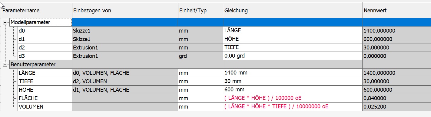

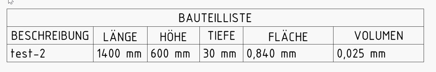

Okay, ich komme mal wieder nicht weiter. Ziel ist es, mir die Grundfläche und das Volumen eines Bauteils in der Bauteilliste anzeigen zu lassen.
Ich habe mir über die Parameter im Bauteil Fläche und Volumen ausrechnen lassen. In der Bauteilliste meiner Zeichnung werden diese Werte auch schon mit den richtigen Nachkommastellen angezeigt.
Ich habe schon erfolglos versucht, in den Parameter bei Einheiten/Typ und in der Bauteilliste mit der Spaltenformatierung zum gewünschten Ergebnis zu kommen.....vielleicht habe ich aber auch immer falsche Kombinationen erwischt.
Wäre sehr dankbar über einen Tipp!

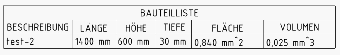

Bin jetzt woanders auf hilfreiche Hinweise gestoßen:
In den Parametern unter Einheiten/Typ kann man mm*mm bzw. mm*mm*mm eintippen...
Sieht zwar nicht hübsch aus mit dem Häuschen, passt aber vorerst mal.

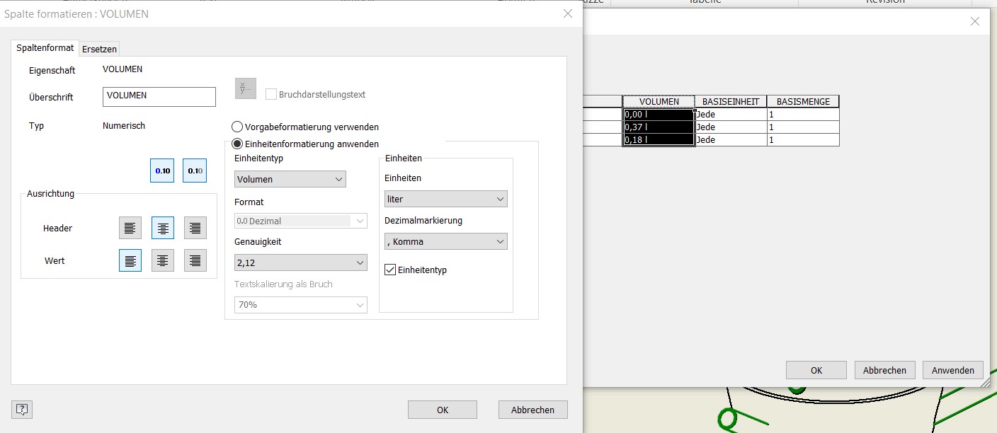

Du kannst doch einfach die Spalte formatieren und deine gewünschte Einheit eintragen.

Da hab ich aber nur Volumen gefunden, keine Fläche.
Oder lässt sich das irgendwo anpassen?

Hallo, normalerweise rechnet der Inventor die Einheit die da angegeben ist. Einfach m^2 eintippen bei der Einheit im FX Parameterbereich, Ergebnis prüfen ggf. die mm in m in der Formel für die Fläche umrechnen.

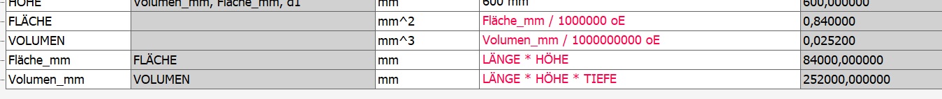

irgend etwas stimmt mit deinen Einheiten nicht.
In deinem 1. Beitrag teilst du länge + höhe durch einhunderttausend, was falsch ist, um auf 0,84mm^2 zu kommen, was wiederum falsch ist, da m^2 richtig wäre.
In deinem 2. Beitrag teilst du Fläche_mm zwar durch eine Million,
aber Länge * höhe ergibt hier 84.000 anstatt 840.000.(=1400x600)
Gib die richtigen Einheiten bei den Parametern an!
Wenn du z.B. bei Fläche gleich m^2 als Einheit angibst, brauchst du gar nicht durch 1 million teilen. Das rechnet Inventor selber um.

wenn du in einem Feld z.B. 2 Werte multiplizierst, dann must du vorne bei den Einheiten auch die entsprechende Einheit angeben. Da darf dann nicht "mm" stehen bleiben.
