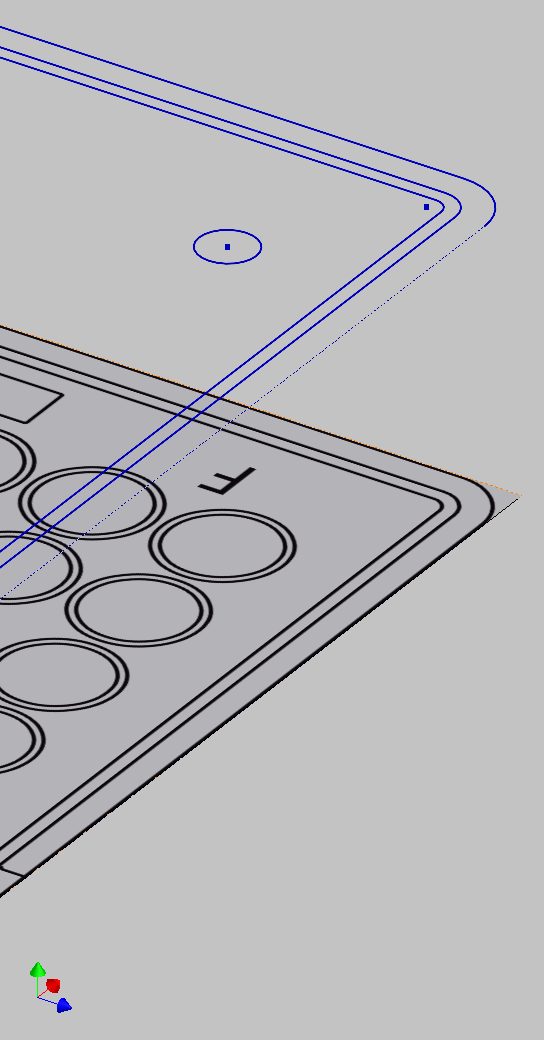

Moin!
Um einen existierenden Gegenstand nachzumodellieren, habe ich ein Bild davon in eine Skizze einfügt, und in einer weiteren Skizze will ich nun die Umrisslinien für die Modellierung zeichnen.
Sonderbar ist, dass die Modellskizze, wenn ich sie bearbeite (sonst nicht) von dem Bild verdeckt wird, obwohl sie VOR der Bild-Skizze liegt. Noch sonderbarer ist, dass dies Konstruktionslinien und Zentrumspunkte und Maße nicht betrifft.

erstellt am: 04. Aug. 2025 15:43    Editieren oder löschen Sie diesen Beitrag!  <-- editieren / zitieren -->   Antwort mit Zitat in Fett Antwort mit kursivem Zitat    Unities abgeben: 1 Unity (wenig hilfreich, aber dennoch)2 Unities3 Unities4 Unities5 Unities6 Unities7 Unities8 Unities9 Unities10 Unities Nur für Roland Schröder 10 Unities + Antwort hilfreich
Bei mir ist es gerade anders herum.
Dreh mal die Normale deiner Skizze/ Arbeitseben um.
Roger

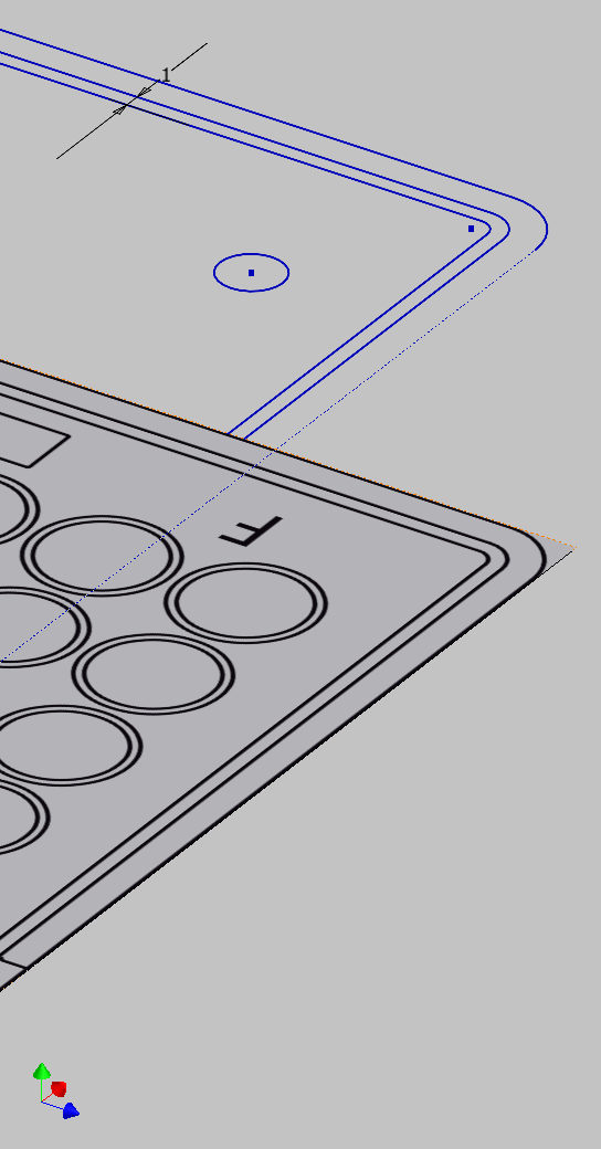

erstellt am: 04. Aug. 2025 17:56    Editieren oder löschen Sie diesen Beitrag!  <-- editieren / zitieren -->   Antwort mit Zitat in Fett Antwort mit kursivem Zitat    Unities abgeben: 1 Unity (wenig hilfreich, aber dennoch)2 Unities3 Unities4 Unities5 Unities6 Unities7 Unities8 Unities9 Unities10 Unities
Wenn ich eine Ebenennormale, egal welche (oder beide), umkehre, ändert sich nichts an dem Verhalten.
Von dem erratischen Verdecken sind übrigens nur die normalen Skizzenlinien betroffen.
Alles andere, auch die Abhängigkeiten, ist immer sichtbar, selbst wenn es hinter dem Bild liegt.
Das Gleiche gilt für die normalen Skizzenlinien, wenn sie markiert sind.
Und das alles tritt, wie schon gesagt, nur beim Editieren der Skizze auf.
Wenn die Skizze geschlossen ist, ist alles normal.

erstellt am: 04. Aug. 2025 18:28    Editieren oder löschen Sie diesen Beitrag!  <-- editieren / zitieren -->   Antwort mit Zitat in Fett Antwort mit kursivem Zitat    Unities abgeben: 1 Unity (wenig hilfreich, aber dennoch)2 Unities3 Unities4 Unities5 Unities6 Unities7 Unities8 Unities9 Unities10 Unities Nur für Roland Schröder 10 Unities + Antwort hilfreich
wwenn ich bei mir auf das Bild gehe und in den Eigenschaften auf Maske umstelle, sind die Linien beim editieren auch bei mir trotz Vordergrund weg.
Ohne Editieren sind sie sichtbar.
Vielleicht ist da was umgestellt?

…was heißt „hinter dem Bild liegt“?
Ist das physikalisch hinter dem Bild, also mit einem definiertem Abstand?

erstellt am: 04. Aug. 2025 22:18    Editieren oder löschen Sie diesen Beitrag!  <-- editieren / zitieren -->   Antwort mit Zitat in Fett Antwort mit kursivem Zitat    Unities abgeben: 1 Unity (wenig hilfreich, aber dennoch)2 Unities3 Unities4 Unities5 Unities6 Unities7 Unities8 Unities9 Unities10 Unities Nur für Roland Schröder 10 Unities + Antwort hilfreich
...auf das Bild gehe und in den Eigenschaften auf Maske umstelle....

erstellt am: 04. Aug. 2025 22:56    Editieren oder löschen Sie diesen Beitrag!  <-- editieren / zitieren -->   Antwort mit Zitat in Fett Antwort mit kursivem Zitat    Unities abgeben: 1 Unity (wenig hilfreich, aber dennoch)2 Unities3 Unities4 Unities5 Unities6 Unities7 Unities8 Unities9 Unities10 Unities
Original erstellt von rode.damode:
... Bild ... Eigenschaften ... Maske
Ja, damit ist es besser. Danke, für den Tip!
Aber trotzdem ist es doch absurd, wenn das Bild bei abgeschalteter Transparenz räumlich davor liegende Skizzenlinien verdeckt. Und dann auch noch so unlogisch, nur die vollen Skizzenlinien und nur beim Editieren! Da stimmt doch was nicht.

erstellt am: 05. Aug. 2025 07:09    Editieren oder löschen Sie diesen Beitrag!  <-- editieren / zitieren -->   Antwort mit Zitat in Fett Antwort mit kursivem Zitat    Unities abgeben: 1 Unity (wenig hilfreich, aber dennoch)2 Unities3 Unities4 Unities5 Unities6 Unities7 Unities8 Unities9 Unities10 Unities Nur für Roland Schröder 10 Unities + Antwort hilfreich
Ja, das ist ein komisches Verhalten.
Aber um Parallaxenfehler zu vermeiden, zeichne ich immer direkt auf der Skizze, in der das Bild eingefügt ist.
Danach können bei Bedarf Teile der Skizze immer noch wo anders hin projiziert werden.
So hat man gar kein Problem mit Transparenz. Die Linien sind immer klar und deutlich sichtbar.
