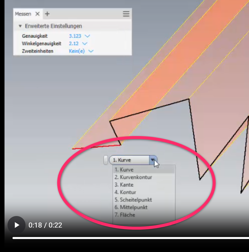

Moin liebe Gemeinde!
Ich habe hier im Forum danach gesucht, wie ich die Länge z.B. eines Gurtes (neutrale Faser) messen kann. Und dabei habe ich unter anderem bemerkt, dass mein Meß-Befehl offensichtlich noch anders eingestellt werden muss. Dazu habe ich einen Screenshot angehangen. Die dargestellte Auswahl ("1.Kurve, 2.Kurvenkontur...") öffnet sich bei mir erst gar nicht. Wo/wie muss ich hier Einstellungen ändern, damit ich diese Auswahl zu sehen bekomme? Oder ist es ernsthaft nur über Umwege (Einzelmessung und Addieren) möglich die Gesamtlänge einer Kontur zu messen???  Auch meinen Fehlversuch, die Konturlänge zu messen habe ich als Filmchen angehangen. Dabei habe ich u.a. versucht, mit gedrückter STRG-Taste mehrere Linien auszuwählen und zu messen und und und ...  Bin gerade mittelmäßig gewaltbereit ...

erstellt am: 18. Jul. 2025 10:42    Editieren oder löschen Sie diesen Beitrag!  <-- editieren / zitieren -->   Antwort mit Zitat in Fett Antwort mit kursivem Zitat    Unities abgeben: 1 Unity (wenig hilfreich, aber dennoch)2 Unities3 Unities4 Unities5 Unities6 Unities7 Unities8 Unities9 Unities10 Unities Nur für Tecki72 10 Unities + Antwort hilfreich
Moin
Das ist meines Wissens eine seltsame Einschränkung von Konstruktionslinien. Entferne mal testweise den Konstruktionslinienstatus von der neutralen Faser und versuche es erneut.

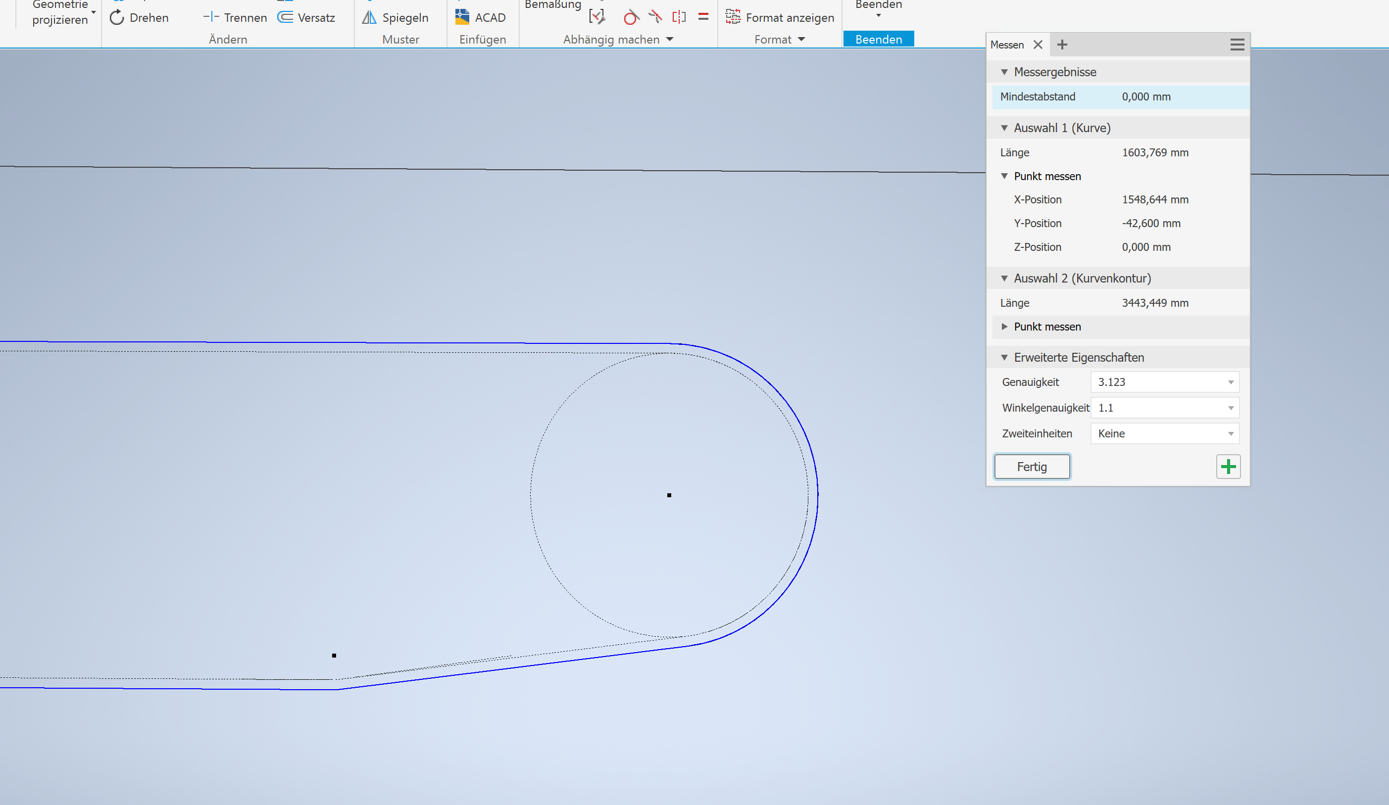

Hi!
Jetzt habe ich nur noch eine Kontur als Volllinie, alle anderen sind Konstruktionslinien. (siehe Anhang) Es bleibt alles beim alten. Über die rechte Maustaste kommt auch nix an Auswahlmöglichkeiten. (2.Anhang) Das mit den Anwendungsoptionen habe ich gerade gefunden...

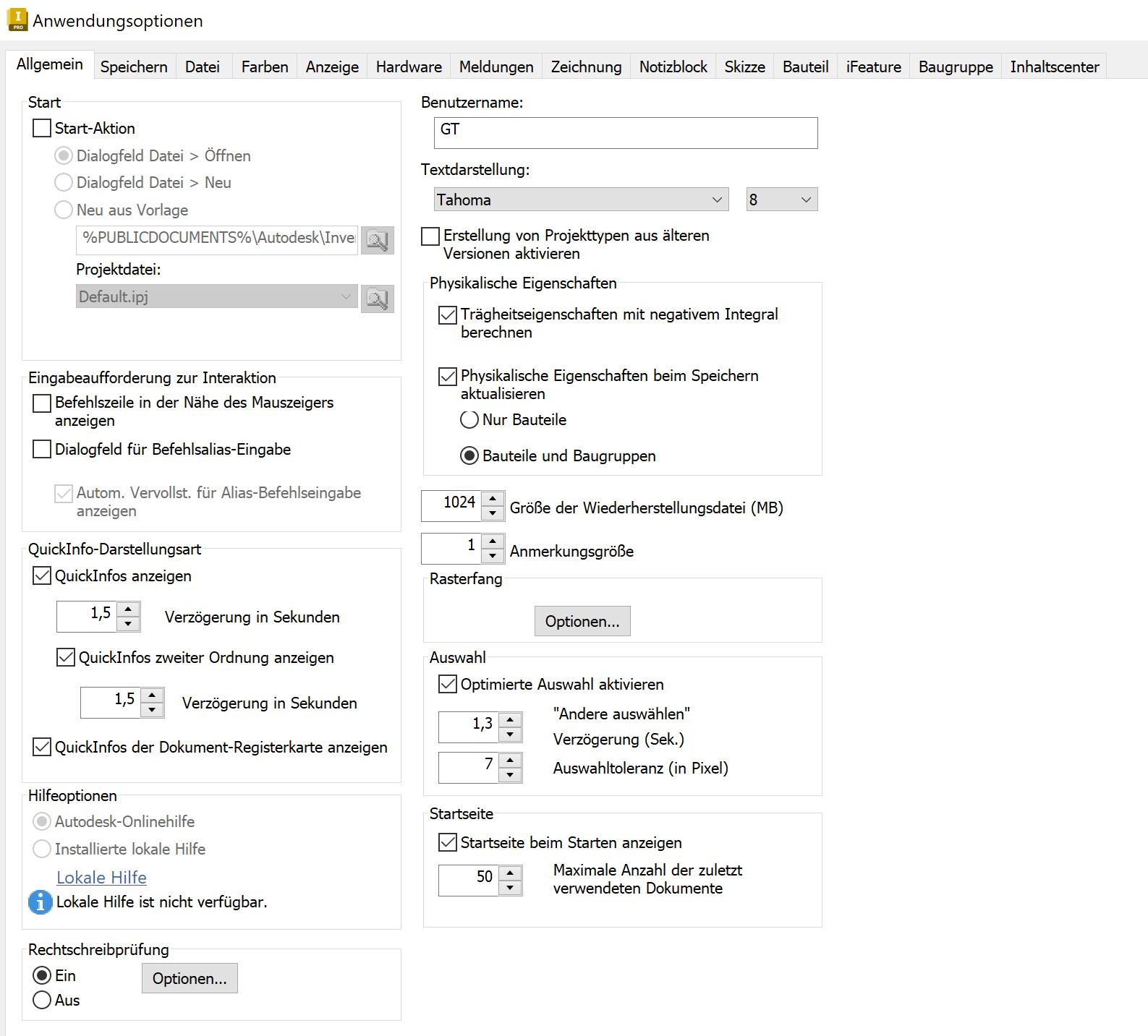

Also, in den Anwendungsoptionen habe ich den Haken bei "Auswahl" gesetzt... passt so?? Wobei sich auch nach nem Neustart nix geändert hat...

erstellt am: 18. Jul. 2025 11:17    Editieren oder löschen Sie diesen Beitrag!  <-- editieren / zitieren -->   Antwort mit Zitat in Fett Antwort mit kursivem Zitat    Unities abgeben: 1 Unity (wenig hilfreich, aber dennoch)2 Unities3 Unities4 Unities5 Unities6 Unities7 Unities8 Unities9 Unities10 Unities Nur für Tecki72 10 Unities + Antwort hilfreich
Moin
Passt. Ich nehm immer 0,7 Sekunden als Verzögerung. Das ist Geschmackssache, ändert nur wie lange man drauf halten muss, bis die Auswahl erscheint.
Ralf

erstellt am: 18. Jul. 2025 11:34    Editieren oder löschen Sie diesen Beitrag!  <-- editieren / zitieren -->   Antwort mit Zitat in Fett Antwort mit kursivem Zitat    Unities abgeben: 1 Unity (wenig hilfreich, aber dennoch)2 Unities3 Unities4 Unities5 Unities6 Unities7 Unities8 Unities9 Unities10 Unities
Tadaaaaa ...
DANKE! You made my day...! Freikaffee für alle!

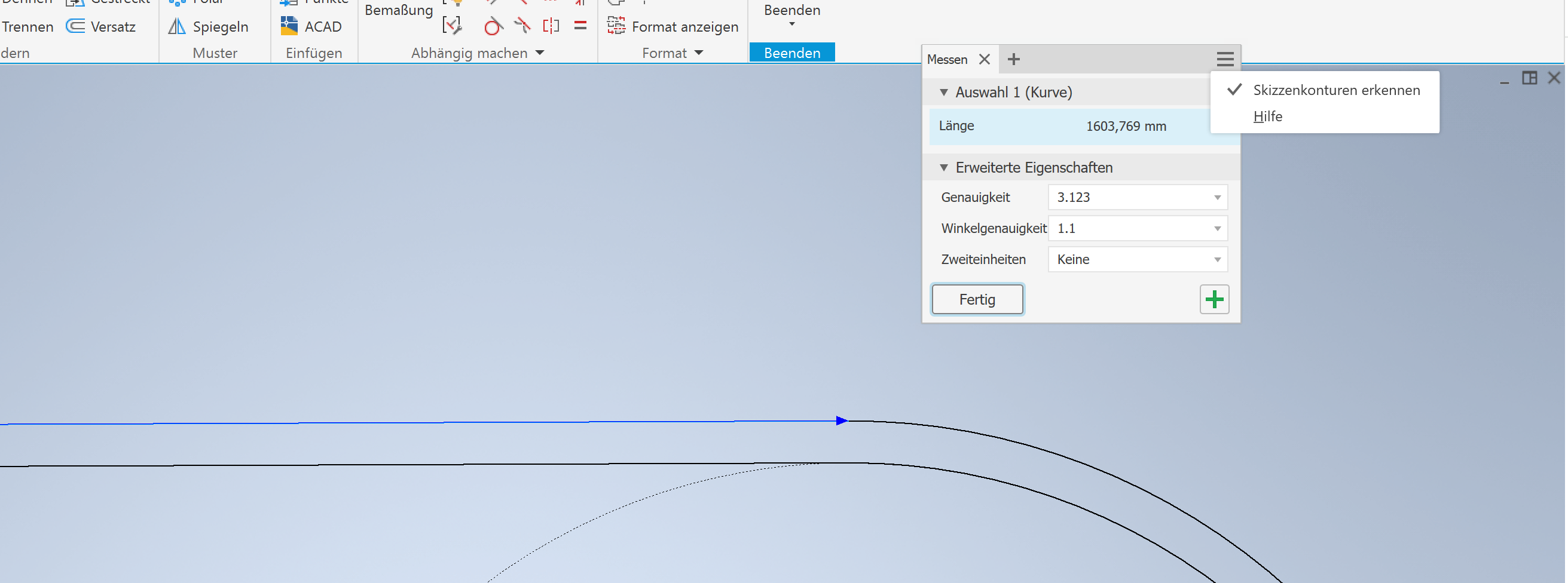

erstellt am: 18. Jul. 2025 11:37    Editieren oder löschen Sie diesen Beitrag!  <-- editieren / zitieren -->   Antwort mit Zitat in Fett Antwort mit kursivem Zitat    Unities abgeben: 1 Unity (wenig hilfreich, aber dennoch)2 Unities3 Unities4 Unities5 Unities6 Unities7 Unities8 Unities9 Unities10 Unities Nur für Tecki72 10 Unities + Antwort hilfreich
Konturlänge messen hat vor einigen Versionen eine Änderung erfahren, mit der nicht alle glücklich waren
hat mich damals auch viel Energie bei den Updateschulungen gekostet
wir haben das für Länge eines umlaufenden Siebes (ähnlich dem Messen einer Keilriemenlänge)  gebraucht
statt Geometrie wurde es die erstellende Skizze, Hilfsgeometrielinien ausgeschlossen
wenn es geschlossen ist, es gehen auch die Bereichseigenschaften der Skizze (Menü Prüfen)
