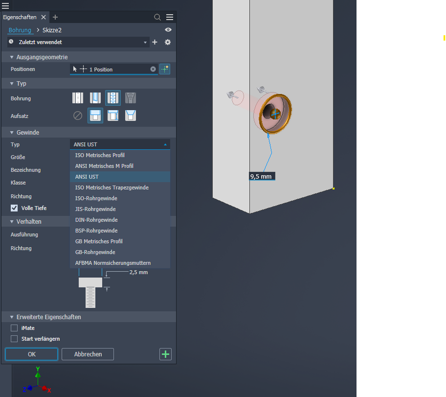

mich stört es, dass ich beim Erstellen eines Gewindes in Autodesk Inventor jedes Mal manuell auf "ISO Metrisches Profil" umstellen muss. Standardmäßig ist immer "ANSI Unified Screw Threads" ausgewählt – das möchte ich gerne ändern.
Ich habe dazu diesen Artikel gefunden und versucht, die Schritte nachzuvollziehen:
👉 Inventor: How to change default thread type of tapped hole dialog box
Zur Sicherheit habe ich mir die Original-Excel-Datei als Kopie gespeichert, damit ich jederzeit darauf zurückgreifen kann.
Dann habe ich wie folgt Änderungen vorgenommen:
  • Im Tabellenblatt "ISO Metric profile" habe ich in Zelle D1 den Eintrag Sort Order -3 auf Sort Order -1 geändert.
  • Im Blatt "ANSI Unified Screw Threads" habe ich den Eintrag in D1 von Sort Order -1 auf Sort Order -3 gesetzt.
Trotzdem wird beim Öffnen von Inventor (Version 2026) weiterhin "ANSI Unified Screw Threads" als Standard ausgewählt, auch wenn es nun an dritter Stelle der Liste erscheint.
Meine Frage:
Wie kann ich es so einstellen, dass "ISO Metric profile" beim Erstellen eines Gewindes standardmäßig ausgewählt ist?
Vielen Dank im Voraus!
Mücke

vorbehaltlich eines Bugs von 2026 (den man erst in einem halben Jahr produktiv einsetzen darf!) , bist du dir sicher die richtige Thread.xls bearbeitet zu haben?
es können mehrere auf dem Rechner sein, selbst wenn man jungfräulich installiert hat
einen IV Neustart nach dem ändern hast du gemacht und es in einem neuen Bauteil getestet ...

Hallo Mücke
Du musst in der xlsx noch das Tabellenblatt an die erste Stelle schieben. Dann sollte es klappen (mit IV2024 getestet).

Jetzt mal blöd gefragt, gibt es dafür nicht längst die speicherbaren Voreinstellungen für den Bohrungsbefehldialog?

Hallo Ralf
Ja dieses "neumodische Zeugs" kann ergänzend helfen. Je nach dem, was man vorgeben will/muss.
Was ich bemerkt habe: Die Voreinstellungen (Presets) sind aber wiederum von der Reihenfolge der Tabellenblätter (bei HoleCmd.preset) oder der Bezeichnung (bei ThreadCmd.preset) abhängig. D.h. beides muss aufeinander - und mit ggf. dem Projektfile und/oder den Anwendungsoptionen - abgestimmt sein damit es sicher klappt. Wenn dann noch verschiedene Sprachen dazukommen, wird es noch aufwändiger.
Zur Info: Standardmässig liegen die XLSX-Files im DesignData (unter PublicDocuments) und die Preset-Files im %AppData% des Users.

Original erstellt von mcap:
... Du musst in der xlsx noch das Tabellenblatt an die erste Stelle schieben. Dann sollte es klappen (mit IV2024 getestet).
Ich habe das Tabellenblatt an die erste Position verschoben und das, was vorher vorne war, an die dritte Position.
Leider macht das bei mir keinen Unterschied.

Du redst davon?
https://help.autodesk.com/view/INVNTOR/2026/DEU/?guid=GUID-578EDD49-BBE4-456B-A14F-A7F921CB0A82
ich finde den Punkt nicht:
Multifunktionsleiste: Registerkarte Verwalten Gruppe Stile und Normen Stil-Editor . Klicken Sie im Dialogfeld Stil- und Normen-Editor auf Bohrungstabelle.
Bild =>
Ich habe inzwischen zwei neue Teile erstellt und in beiden wurden auch Bohrungen vorgenommen. Beim Testen gerade eben, neuer Tag, neues Glück, steht beim Gewindeerstellen es an der richtigen Stelle. (ISO Metric Profile).
Ich blicke das so langsam nicht mehr.
Wenns jetzt so bleibt ist alles gut.
VG Mücke

Moin
Nö, ich rede davon --> Klick
Auf dem ersten Bild sieht man auch gleich wo sich das im Bohrungsdialog befindet.
