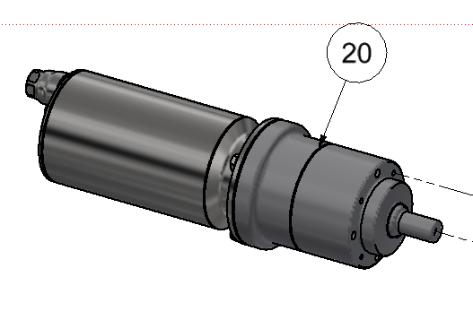

ich habe das Problem, dass der Anzeigestil verloren geht.
In den Einstellungen haben wir standardmässig Schattiert mit Kanten.
Nun zum Problem:

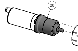

Ich habe in einer Baugruppe ein Teil als Referenz verbaut.

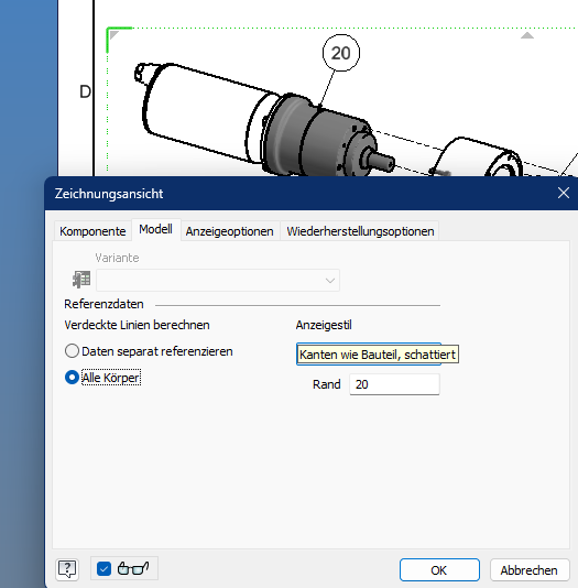

Da ich in einer Ansicht das Teil nicht als Referenz darstellen möchte, sondern in Farbe, stelle ich wie in Bild 2 dargestellt, die Ansicht um.
Speichere ich nun das Teil und gebe es frei, ist alles in Ordnung. Ich kann auch eine fehlerfreie PDF erstellen lassen oder die Zeichnung fehlerfrei ausdrucken. (Bild 3)
Öffne ich die Zeichnung einige Zeit später, zerschiesst es mir die Einstellung. Alle Einstellungen sind noch wie im zuvor gespeicherten Zustand. Allerdings ist das Referenzbauteil nun wieder als Referenz dargestellt. (Bild1)
möchte ich die Zeichnung drucken oder erstelle jetzt eine PDF wird die fehlerhafte Darstellung übernommen.
kann mir jemand helfen?
