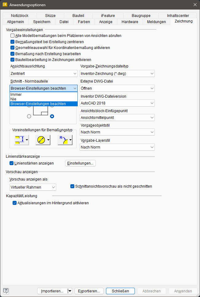

bei mir werden in IV2026 in der Zeichnung alle Schrauben geschnitten.
RMT Schnittbeteiligung "keine" hat keine Auswirkung.
Ist das ein bug?

kann sein, dass es ein BUG ist in 2026, hab nur 2025 zum prüfen.
Es gibt aber auch eine Einstellung in den Anwendungsoptionen, die das Verhalten beeinflusst.
siehe Screenshot
MfG MacFly

Wenn man mit der Einstellung rumspielt, passiert einfach gar nichts.
Die Schrauben bleiben geschnitten.

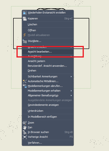

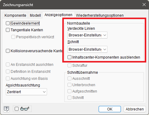

was ist den für die Zeichnung eingestellt?
RMK auf die Ansicht im RMK Menü Ansicht bearbeiten Reiter Anzeigeoptionen Normbauteile?
Und ist die Schraube ein Inventor Bibliotheksteil?
MfG MacFly

bei mir sieht die "Ansicht bearbeiten" genauso aus wie in Deinem Bild.
ich habe jetzt mal Normteile Schneiden auf "nie" gesetzt.
Ohne Ergebnis.

Ich habe des Rätsels Lösung von Autodesk.
Den Schnitt habe ich mit Ausschnitt gemacht. Da muß man das Häkchen "alle Bauteile schneiden" rausnehmen.
