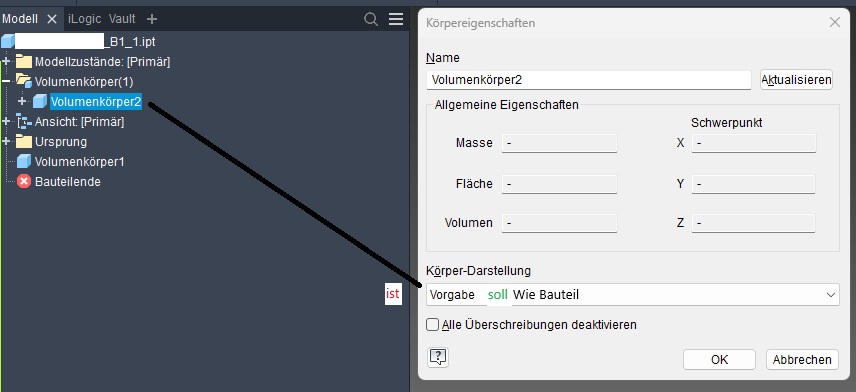

ich habe eine Baugruppe bekommen in der bei allen Bauteilen, in den Körpereigenschaften unter Körper-Darstellung "Vorgabe" steht, ich hätte da gerne "Wie Bauteil" drin.
ist es möglich in einer geöffneten Baugruppe mit x Unterbaugruppen und y Bauteilen für alle Bauteile diese Eigenschaft einzustellen?

Kannst du mal diese iLogicregel in der Baugruppe probieren?
Code:
Dim oAssDoc As AssemblyDocument = ThisDoc.Document
Dim oPartDoc As PartDocument
Dim oRefedDoc As Document
For Each oRefedDoc In oAssDoc.AllReferencedDocuments
If oRefedDoc.DocumentType = DocumentTypeEnum.kPartDocumentObject Then
oPartDoc = DirectCast(oRefedDoc, PartDocument)
If oPartDoc.ComponentDefinition.FactoryDocument IsNot Nothing Then oPartDoc=oPartDoc.ComponentDefinition.FactoryDocument
    Dim obj As Object
    For Each obj In oPartDoc.ComponentDefinition.AppearanceOverridesObjects
        If TypeOf obj Is SurfaceBody Then
Dim oSB As SurfaceBody = DirectCast(obj, SurfaceBody)
            oSB.AppearanceSourceType = AppearanceSourceTypeEnum.kPartAppearance
        ElseIf TypeOf obj Is PartFeature Then
Dim oPF As PartFeature = DirectCast(obj, PartFeature)
            oPF.AppearanceSourceType = AppearanceSourceTypeEnum.kBodyAppearance
        ElseIf TypeOf obj Is Face Then
Dim oFace As Face = DirectCast(obj, Face)
            oFace.AppearanceSourceType = AppearanceSourceTypeEnum.kFeatureAppearance
        Else
            MsgBox("Unbekannter Überschreibungstyp: " & TypeName(obj))
        End If
    Next
End If
Next
oAssDoc.Update

Moin Ralf,
danke, danke ... dein Code l#uft problemlos durch, hat mir gerade die erste Baugruppe mit 2424 Bauteilen in ca. 3min.
durchgerasselt.
Jetzt noch 12 Baugruppen mit insgesamt ca. 15000 Bauteilen...
Du hast mir mein Wochenende gerettet...

Die Einstellung steuert eigentlich nur woher die jeweilige Darstellung übernommen wird. Im Standard "Vorgabe" wird die vom Bauteil zum Körper zum Element zur Fläche "vererbt". Man kann diese Vererbung duch Zuweisen einer eigenen Darstellung zu einem Körper oder Element überschreiben, sie aber für eine Fläche diese Körpers oder Elementes wieder aktivieren.
einfaches Beispiel:
Ich habe einen Würfel als Extrusion erzeugt. Dem Bauteil "Würfel" weise ich die Darstellung "Schwarz" zu - der ganze Würfel wird schwarz. Ich weise einer Fläche die Darstellung "wie Bauteil" zu - es ändert sich erstmal nichts, der ganze Würfel bleibt schwarz. Ich weise nun der Extrusion die Darstellung gelb zu - der Würfel wird gelb, bis auf die eine Fläche, dann die übernimmt die Darstellung weiterhin vom Bauteil.
Man kann mit den Kombinationsmöglichkeiten sehr detaillierte Darstellungen erzeugen oder einfach nur Kollegen in den Wahnsinn treiben.
Zitat aus der Inventor Hilfe:
"Die Darstellung ist hierarchisch aufgebaut und ermöglicht es Ihnen, die Anzeige eines Bauteils oder einer Baugruppe zu verbessern. Die Bauteilhierarchie wird in der folgenden Abbildung angezeigt. Beachten Sie, dass das Bauteil (4) eine Darstellung aufweist. Ein Körper (3) im Bauteil besitzt eine Darstellungsüberschreibung, für die eine Anzeigepriorität in Bezug auf die Bauteildarstellung gilt. Als Nächstes hat eine Elementdarstellung (2) die Anzeigepriorität vor einem Bauteil und einem Körper. Ganz oben in der Hierarchie ist eine Fläche (1), die über die höchste Anzeigepriorität verfügt.
1. Flächendarstellung
2. Elementdarstellung
3. Körperdarstellung
4. Bauteildarstellung
Ralf
