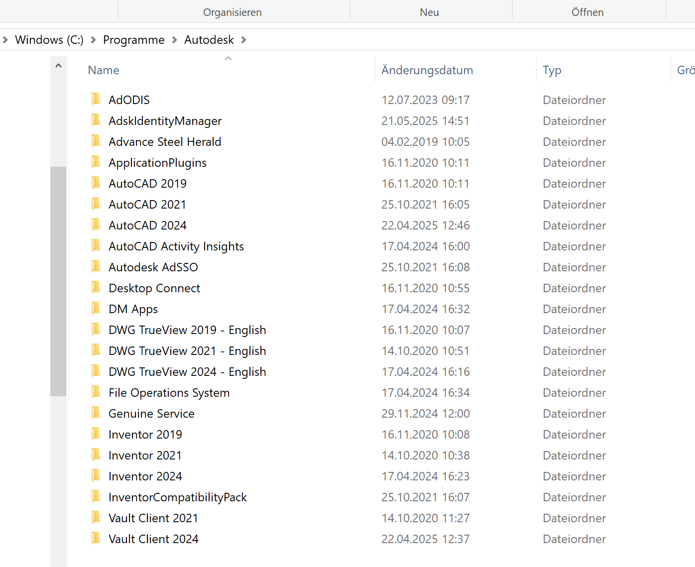

Mahlzeit zusammen!
Darf ich / muss ich alte Versionen von Inventor deinstallieren oder gibt es da Probleme?  Ich frage, weil mein PC arg voll ist und noch alte Verzeichnisse existieren...

Als ich auf eine neuere Version umgestiegen bin, hab ich die alte erstmal drauf gelassen. Jetzt sind wir nochmal auf ne neuere umgestiegen, da hab ich die älteste deinstalliert, hatte dabei keine Probleme.
Für Inventor scheint mir also beides zu funktionieren.

Dürfen ist keine Frage, deinstallieren darfst Du immer.
Es schadet auch nicht, und falls dadurch wider Erwarten doch den neueren Versionen etwas, kann die Install.exe das reparieren.
Ja nach Art der Lizenz kann es sogar verpflichtend sein, vorherige Versionen zu deinstallieren.

EINE Frage hab ich ja noch: Die ganzen alten Ordner und Verzeichnisse können dann auch weg bzw. werden mit der Deinstallation gelöscht?

früher hats passieren können, dass autodeskspezifischen Fonts auch deinstalliert wurden
dann gabs Mecker beim Bemaßen und keine Durchmessersymbole ...
dürfte inzwischen kein Problem mehr sein
