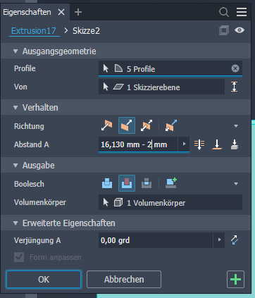

Hallo miteinander,
ich arbeite gerade mit dem Volumenkörper-Tool und habe dabei eine Frage zur Einstellung Verhalten > Abstand A auf Fläche.
An sich ist das eine tolle Funktion – aber in meinem Fall möchte ich, dass der Volumenkörper immer genau 1 mm Abstand zu einer bestimmten Fläche hält, egal wie groß der Körper wird.
Leider scheint es nicht möglich zu sein, diesen Abstand direkt als „Fläche - 1 mm“ zu definieren. Wenn ich auf den Wert in Klammern klicke, geht der Bezug zur Fläche verloren – was schade ist, weil ich mir davon erhofft hatte, dass der Abstand automatisch aktualisiert wird, wenn sich die Geometrie ändert.
Gibt es irgendeine Möglichkeit, das trotzdem umzusetzen? Also dass der Volumenkörper z. B. immer 1 mm unterhalb einer bestimmten Fläche endet (und bitte nicht wieder der Hinweis, man soll alles über 20 Skizzen lösen – ich verstehe das mit den vilen Skizzen nicht).
Hat jemand eine Idee oder einen Trick, wie man das mit dem Volumenkörper-Tool direkt lösen könnte?

Moin
Erstelle vorher eine Arbeitsfläche mit 1 mm Versatz zu deiner "Zielfläche" und lass bis dahin extrudieren.
Ralf

Servus,  Oh die Idee ist gut, das ist mir nicht eingefallen.
Vg Mücke

Original erstellt von Muecke.1982:
... ich arbeite gerade mit dem Volumenkörper-Tool ...
Nur um Missverständnisse zu vermeiden:
Es geht hier offensichtlich (Bild) um Extrusion, eine Funktion, mit der auf Basis einer Skizze ein Volumenkörper erzeugt, oder Volumen hinzugefügt oder entfernt werden kann.
Daneben gibt es auch Volumenkörper-Funktionen, aber die sind etwas Anderes; die benötigen z. B. auch keine Skizze.
Roland

Habe gerade das mit der Ebene versetzt un X ausprobirt, fungzionirt herforagend, Danke !!
