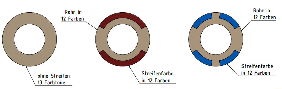

Hallo Zusammen,
ich brauche einmal Hilfe für die Modellzustände:
Das Rohr in der Abmessung ist 20x2,5mm
Ich habe etwa 20 Rohrabmessungen, die 3 verschiedene Varianten haben.
Variante 1: Rohr ohne Streifen, in 20 Abmessungen (ergibt für mich 20x13=260Modelle)
Variante 2: Rohr mit 2 breiten Streifen in 20 Abmessungen (Rohrfarbe 12 Farben + Streifenfarbe 12 Farben) Anzahl der Modelle für eine Farbe=?
Variante 3: Rohr mit 4 schmalen Streifen in 20 Abmessungen (Rohrfarbe 12 Farben + Streifenfarbe 12 Farben) Anzahl der Modelle für eine Farbe=?
Kann man das mit den verschiedenen Farbkombinationen darstellen?
Wie kann man das in der Stückliste darstellen?
Vielen dank im Voraus.
Cihan
Aber du hast doch immer eine Farbkombination.
Nach meinen Stochastik-Erinnerungen gibt es 12*12=144 Farbkombinationen, die auftreten können. Dies dann in 20 Abmessungen: 144*20=2880 verschiedene Möglichkeiten
Aber ich glaub, das beantwortet deine Frage(n) nicht.
Andersrum gedacht und somit eher eine Antwort auf deine erste Frage:
Annahme: Rohrfarbe 1 und 12 Streifenfarben macht 12 unterschiedliche Modelle für Rohrfarbe 1. Dies dann in 20 Abmessungen: 12*20=240 verschiedene Möglichkeiten
Das für 12 Rohrfarben: 12*240=2880 (das sozusagen als Kontrollrechnung)
Kannst ja ausprobieren, ob Inventor das kann  Mir scheint das ziemlich viel zu sein.

Guten Morgen,
ich glaube, das ist eher ein Fall für das ContentCenter.

Moin
Du hast 20 Abmessungen x 12 Rohrfarben x 12 Streifenfarben x 2 Streifenanzahl + 20 Abmessungen x 12 Rohrfarben = 6000 Varianten. Ja, das kann man mit Modellzuständen machen. Aber spätestens beim Durchscrollen im Teilebrowser bekommt man einen Anfall. Die Pflege der Tabelle dürfte auch echte Strafarbeit und extrem fehleranfällig sein. Nebenbei, mein kleines Testbauteil war sofort 24 MB groß.
Ich seh das wie Lothar, ein Fall für's CC.

Original erstellt von rkauskh:
Als uns Adesk das als ultimative Lösung für unsere iParts anpries, habe ich eines unserer Getriebe in Model States umgebaut.
Mit jedem Variantenaufruf stieg die Dateigröße um die neue BRep an und als sie 400MB überschritt habe ich abgebrochen und nur gefragt: was jetzt?
Das war auch wieder so ein Hochglanzprospektfeature das nur bis Arbor Press-Größe funktioniert
