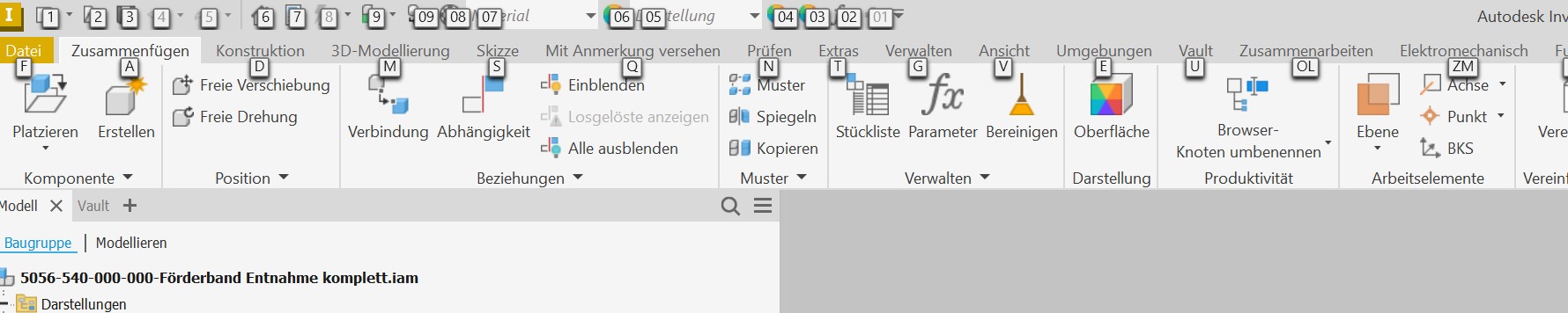

ich habe seit kurzem das Phänomen, daß der Button Browserknoten umbenennen nicht funktioniert.
Da geht doch normalerweise ein Fenster auf. Ich kann das Fenster nicht sehen, es scheint aber eins aufzugehen.
Ich muß dann den Befehl über Esc abbrechen, um weiter arbeiten zu können.
Hat das noch jemand? Ich arbeite mit Release 2026.0.1, die 64-bit Edition

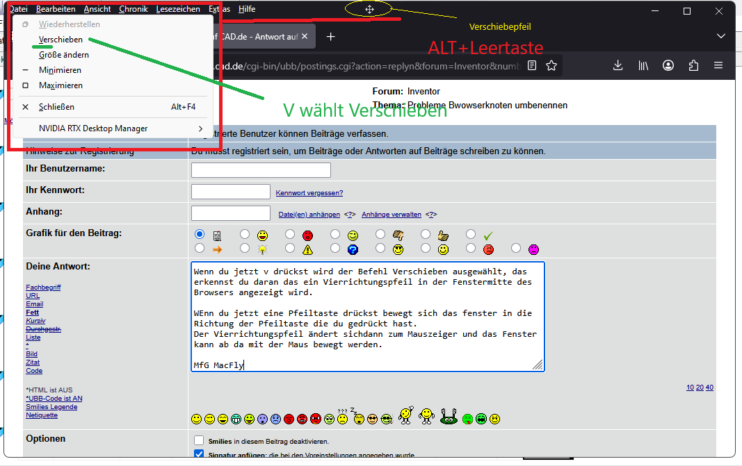

zum Umbenennen ohne Dialog (war viele Jahre  Standard): ganz langsam 2 Klicks auf den Browserknoten, kein Doppelklick! und dann lostippen  ...
wenn du da schon Probleme hast ist Alt+Leertaste V -  das Verschieben eines versteckten Fensters,  zu schwer

bei Alt+Leertaste V kommt das

Original erstellt von nightsta1k3r:...wenn du da schon Probleme hast ist Alt+Leertaste V -  das Verschieben eines versteckten Fensters, zu schwer...
...aber den "Trick" braucht Dori.2000 ja nicht, sie arbeitet ja mit 2 (zwei) Bildschirmen und ist nicht von zweien auf einen gewechselt...
doch wenn linker Bildschirm zu rechtem Bidlschirm geworden ist. Ob physikalisch den Platz gewechselt oder die Anschlüße am Rechner vertauscht oder in der Grafik Software getauscht.
@Dori klickreihenfolge ist ALT Leertaste zusammen, dann V, dann Pfeiltasten vielleicht erstmal mit einem Fenster das du am Monitor siehst porbieren damit du die klicks hinbekommst.
Mit Umbenennen Doppelklick meint Nighty
Im Inventor auf das Betreffende Teil klicken und direkt nochmal klicken, normalerweise wird dann wie im Windowsexplorer das Umbenennen
gestartet.

ALT Leertaste zusammen, dann V, dann Pfeiltasten da passiert bei mir gar nix.

Original erstellt von Dori2000:...ALT Leertaste zusammen, dann V, dann Pfeiltasten da passiert bei mir gar nix...
...Geduld!
IMHO, funktioniert das nur mit den Pfeiltasten links oder rechts.
Meist taucht ein "verschwundenes" Fenster nur am Bildschirmrand rechts oder links auf.
Das dann mit LM "anfassen und in den Bildschirm ziehen".

Hast du das mal mit einem Fenster ausprobiert das du am Monitor siehst?
z.B. mit deinem Internet Browser,
also Internetbrowser öffnen, dann ALT+Leertaste
dann solltest du das sehen was im Screenshot zu sehen ist oben am Fenster des Browsers geht ein kleines PopUp auf.
Wenn du jetzt V drückst wird der Befehl Verschieben ausgewählt, dass erkennst du daran das ein "Verschiebepfeilsymbol" in der Fenstermitte des Browsers angezeigt wird.
Wenn du jetzt eine Pfeiltaste drückst bewegt sich das Fenster in die Richtung der Pfeiltaste die du gedrückt hast.
Das "Verschiebepfeilsymbol" ändert sich dann zum Mauszeiger und das Fenster kann ab da mit der Maus bewegt werden.
Ob ein Fenster auf, aber nicht sichtbar ist erkennt man im Inventor gut daran, das wenn du den Befehl auswählst und irgendwo in das Grafikfenster klickst, ein Sound wiedergegeben wird.
MfG MacFly

es ist total bekloppt!
das Verschiebekreuz habe ich, klappt in irgendeinem Programm wunderbar.
Aber nicht in Inventor.
