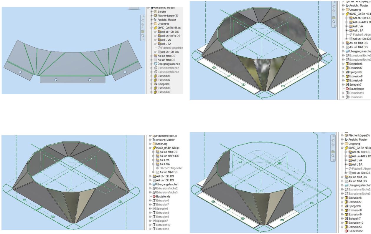

Moin Gemeinde!
Ich bin auf der Suche nach einer Möglichkeit, in der Abwicklung eines Blechteiles Bohrungen darzustellen, die im Fertigteil dann zusätzlich noch eine Senkung haben...

grundsätzlich mal trivial ...
aber wie willst du das mit den Senkungen haben?
in der Abwicklung nur Bohrungen und erst im Fertigteil ansenken, bzw. auf Fertigmass aufbohren?

zwei Möglichkeiten:
  • normal bohren
  • abwickeln
  • abgeleitete Komponente und in der dann Ansenken
    (hat man früher so gemacht)
oder Modellzustände mit normal gebohrt und angesenkt, vom normal gebohrten Zustand die Abwicklung (falls das Blechmodul das zuläßt  )

Ich hatte es jetzt mal so versucht, dass ich in der Abwicklung n Bohrung Ø5 setze, und im Fertigteil ne Bohrung Ø5,5 mit Senkung drüberpacke... Jetzt stellt er mir aber in der Abwicklung noch immer die Bohrung aus dem Fertigteil dar... *nerv*

klar du mußt den Zustand vor der Senkung festhalten
entweder durch AK oder Modellzustände
sagen dir die die beiden Begriffe was?

Original erstellt von nightsta1k3r:...abgeleitete Komponente und in der dann Ansenken (hat man früher so gemacht)...
...oder Modellzustände mit normal gebohrt und angesenkt, vom normal gebohrten Zustand die Abwicklung (falls das Blechmodul das zuläßt    )...
Doch genau so!
Beides sind die von mir bevorzugten Methoden die tadellos funzen.
Inzwischen bekomme ich auch die „Übergangslasche“ des Blechmoduls so in Griff, siehe Anlage.
In der Anlage ist auch zu sehen, dass im Blechmodul, nach dem Modellieren der Übergangslasche, für den Flansch die seitlichen Laschen präzise  u n d  mit allen Löchern und Freistellungen relativ einfach anmodelliert werden können und eine präzise Abwicklung entsteht (-en kann)!
Dazu einfach vom Blechmodul in „3D-Modellierung“ wechseln.
Deshalb @ Tecki72
Original erstellt von Tecki72:Ich hatte es jetzt mal so versucht, dass ich in der Abwicklung n Bohrung Ø5 setze, und im Fertigteil ne Bohrung Ø5,5 mit Senkung drüberpacke...
...nicht in der Abwicklung sondern in der Modellierung im Blechmodul, siehe oben, hier dann die Senkung modellieren!

Sooooo, ich bin über den Weg der Modellzustände ans Ziel gekommen. Männers, Frauens, VIELEN Dank für Eure Hilfe!
