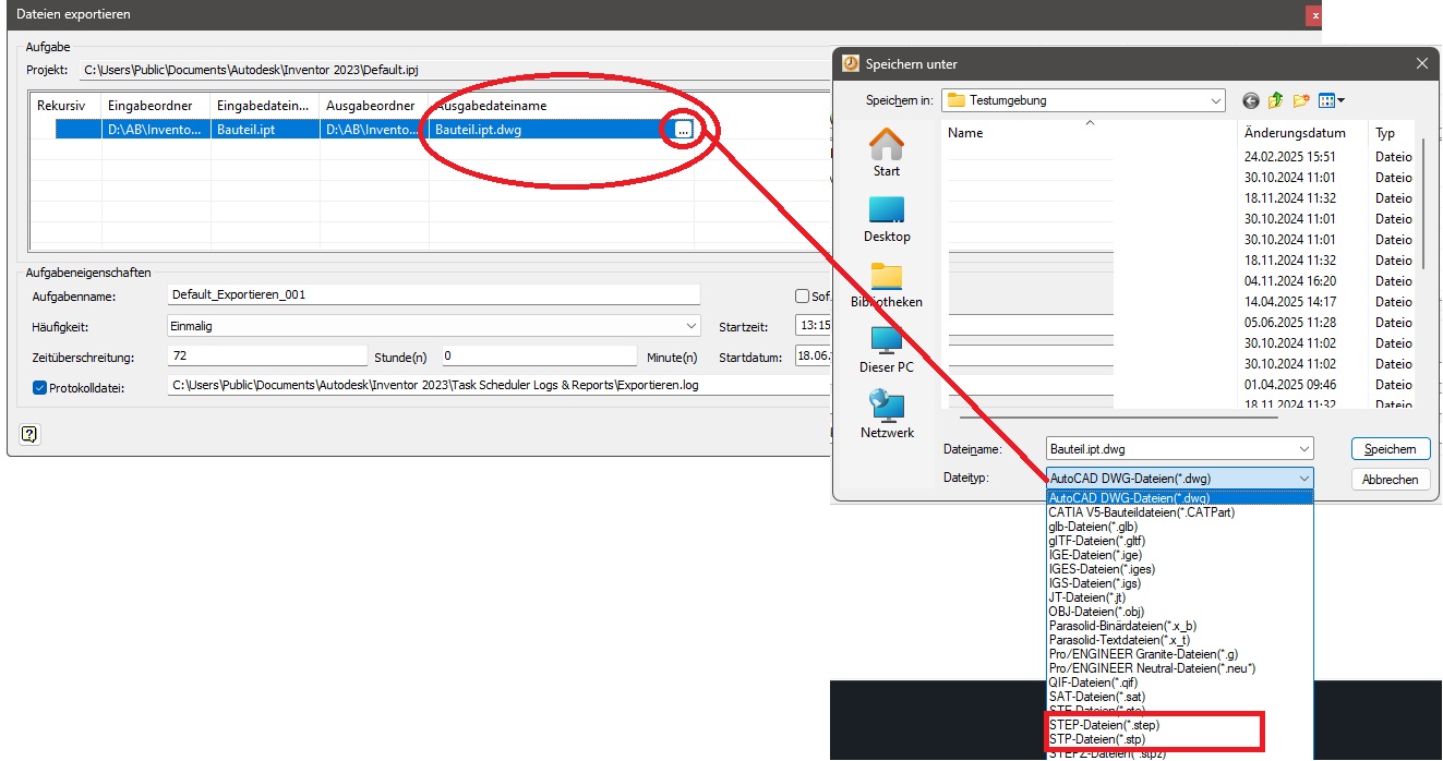

Hallo, ich möchte viele stp Dateien exportieren. Mit der Aufgabenplanung schaffe ich nur dwg. Übersehe ich etwas? Oder kennt jemand ein Tool?
Der link von Jürgen geht leider nicht mehr.
https://ww3.cad.de/foren/ubb/Forum50/HTML/006102.shtml#000003

du musst in der Aufgabenplanung ins Feld Ausgabedateinamen klicken dann auf die drei Punkte und dann bei Dateityp umstellen.

Servus, sehr cool, super, vielen Dank!
