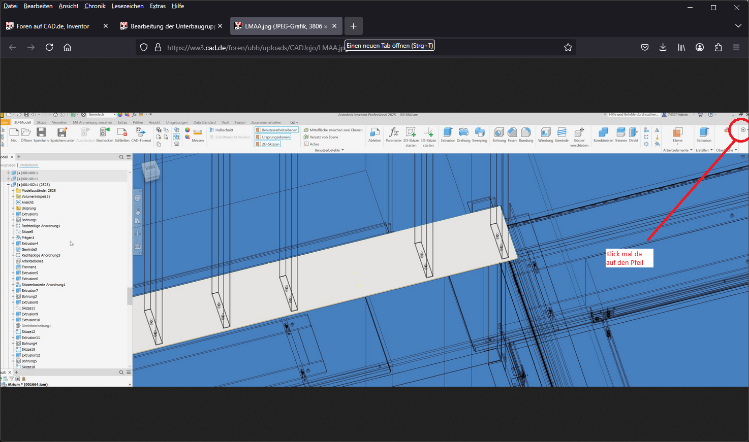

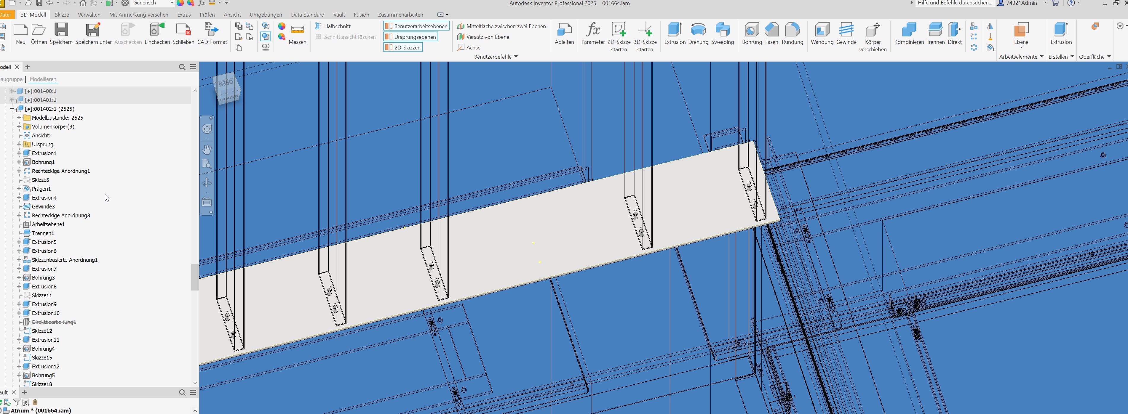

Ich bin kurz davor, meinen Job hinzuschmeißen, weil mich Inventor in den Wahnsinn treibt....
Es ist in dieser Woche schon das zweite Mal, dass ich eine Unterbaugruppe bearbeite (und darin ein Bauteil), und der Pfeil rechts oben, der mich in die vorherige Ebene zurückbringt, ist weg.
Ich komme da nicht wieder raus, ohne alle letzten Änderungen zu verlieren.
Wie kann das sein? Was ist da los? Und warum?

was passiert wenn du wie im Screenshot auf den Pfeil klickst?
Normal sind da die Befehle dri ndie nicht mehr in die MFL Leiste passsen!

der Button zurück verschwindet nicht auch wenn sehr viele Gruppen in der MFL angezeigt werden, sie werden alle nur enger
man kann auch bei aktiver Unterkomponente speichern und da geht auch nichts verloren wenn man danach  alle schließt
statt "zurück" kann man auch im Baugruppenbrowser den obersten Knoten mit Doppelklick aktivieren
dein Screenshot ist leider so, dass die wichtigsten Informationen für einen Supporter nicht drin sind, Absicht?

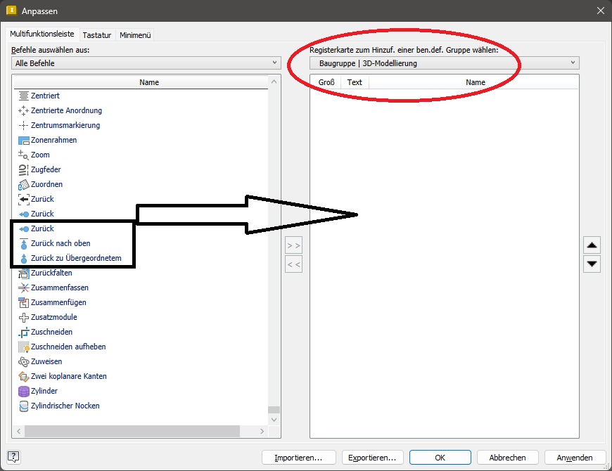

CADJojo, habt ihr eure Multifunktionsleiste bearbeitet? Dann probier mal den Button Multifunktionsleiste zurücksetzen, dafür Rechte Maus Taste (RMT) auf die
Multifunktionsleiste und da den Befehl für das zurücksetzen auswählen, oder füge den Zurück Button ein.

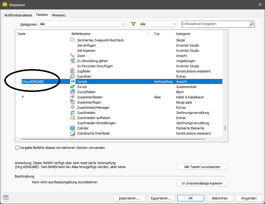

oder STRG+Enter
