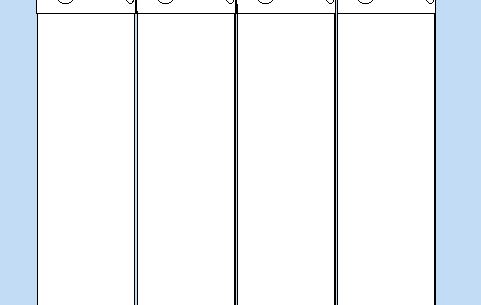

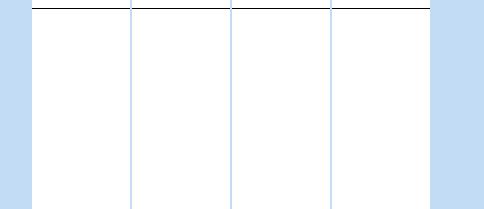

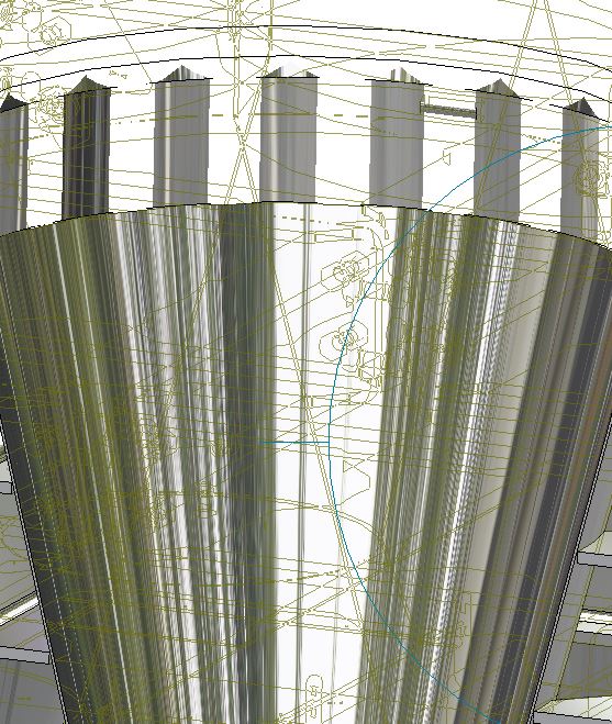

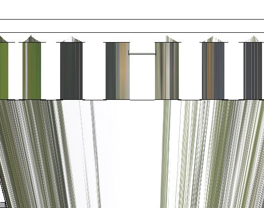

Moin Leuts,
wie schon im Betreff geschrieben, geht es mit um "Schattenlinien/Silhouetten" in der Schnittansicht, die meistens auftaucht und bei Präsentationen (und überhaupt) sehr nervig sind.
In der Anlage ein paar Bilder dazu.
Das eine Beispiel ist ohne diese "Schatten" das andere mit. In dem weiteren Bildausschnitt, von einem ziemlich großen Zusammenbau, hab ich mal die Nervigkeit festgehalten.
Sinnigerweise  ist das gleiche Bild in der ortogonalen Schnittansicht ohne Silhouetten.
Meine Ansichteinstellung im IV ist "schattiert mit Kanten".
Wenn ich nur "schattiert" einstelle gibt es diese Silhouetten nicht. "Schattiert" alleine ist aber für Präsentationen nicht gut/unbrauchbar!
Das "Phänomen" taucht nur bei "größeren" Baugruppen auf!
Hat einers von Euch eine Idee wie ich das abstellen kann?
Vielen Dank schon mal.

Hallo Manfred
sind das eventuell sichtbare Skizzen?
Die wären in der Schrägansicht sichtbar und orthogonal eben nicht.
Schalt mal die Objektsichtbarkeit dafür aus.
Komisch ist, dass in deinem ersten Bild an dem hellbauen Teil keine Kanten sichtbar sind,
obwohl du schattiert mit Kanten eingestellt hast.

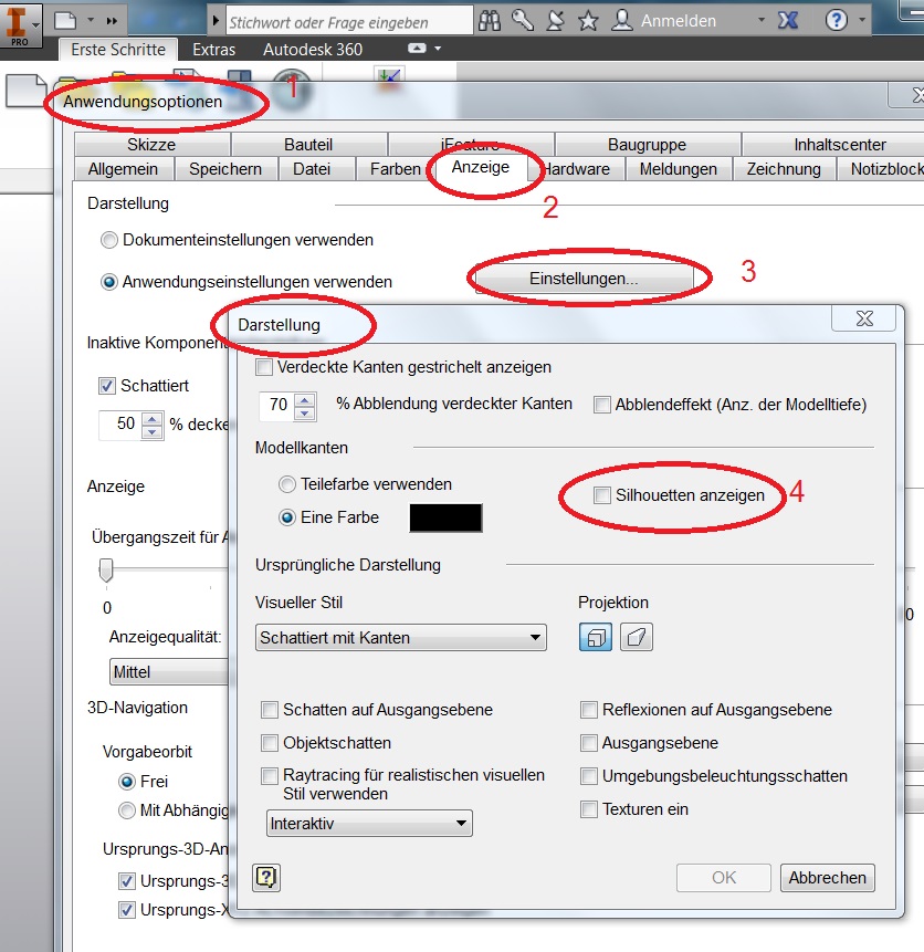

hast du in den Anwendungsoptionen unter Anzeige Silhouette an.
in 2023 ist es unter Anwendungsoptionen/ Anzeige/ Darstellungen versteckt.
davor war es wohl mal direkt im Menü.
https://inventorfaq.blogspot.com/2009/08/baugruppe-teilweise-schattiert-als.html
Ansonsten vielleicht Grafikfehler im Zusammenspiel Hardware, BS, Software, Treiber?!?
2014 ist ja schon was her ;-) .....

@Roger
Das sind schon Silhouetten von 3D-Körpern. Also nein, da sind keine Skizze eingeschaltet.

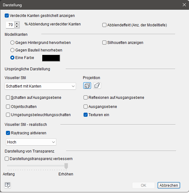

Also dieses Forum – immer wieder echt Respekt davor, dafür und überhaupt
Original erstellt von MacFly8:...hast du in den Anwendungsoptionen unter Anzeige Silhouette an...
...in 2023 ist es unter Anwendungsoptionen/ Anzeige/ Darstellungen versteckt...
Das war's.
Im 2014Ner ist das auch so, aber im Untermenue "Einstellungen" siehe Anlage.

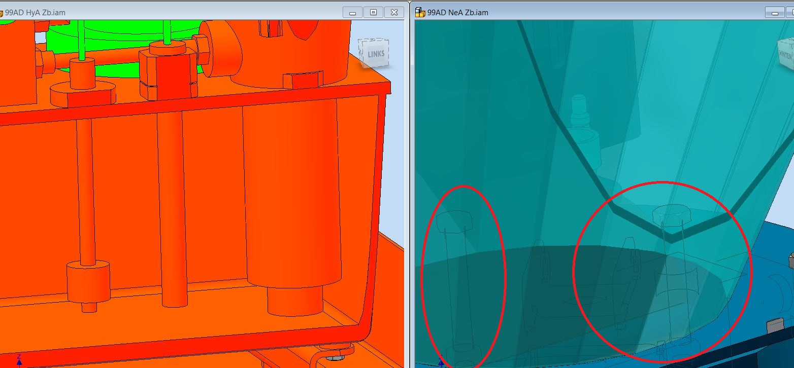

Das einzige womit ich jetzt leben muss (deshalb hatte ich "Silhouette" überhaupt eingeschaltet) ist bei runden/zylindrischen Körpern die fehlende Silhouette, siehe Anlage. Aber das ist bei Weitem das kleinere Übel!
