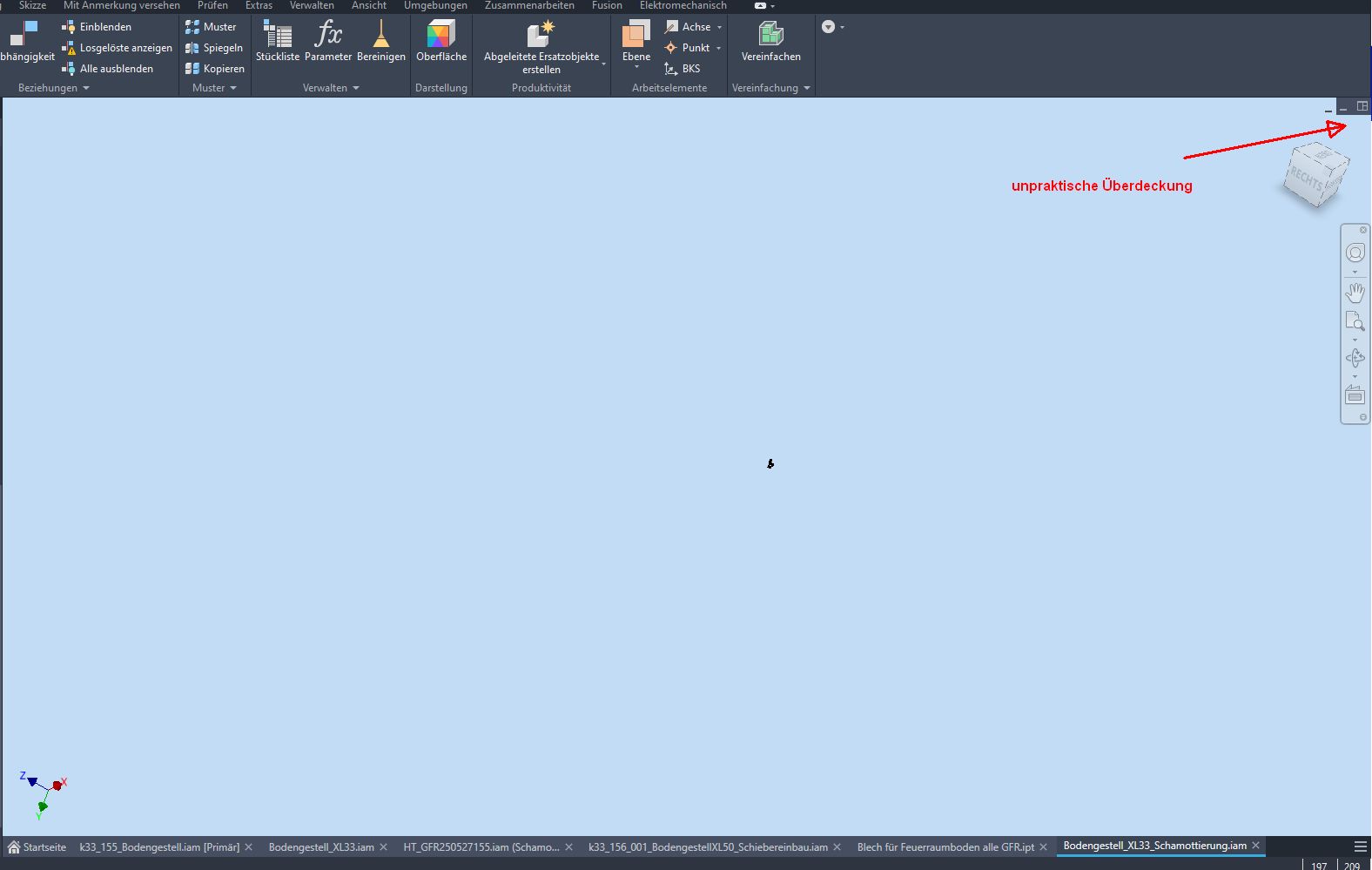

Grüßt euch,
ich hab seit geraumer Zeit (und sicher erst seit Inv 2026) das unpraktische Phänomen, dass sich Buttons überlagern, und ich also nicht mehr alles anklicken kann. Wenn ich z.B. in einem Bauteil drin bin und noch mehr Sachen geöffnet hab und nur das Bauteil schließen möchte, sind die Buttons "Startseite minimieren" und "vorheriges Layout wiederherstellen" drüber. Im Bild hab ich das mal festgehalten.
Weiß jemand, ob ich einfach eine Einstellung dumm gesetzt hab, oder liegt das nicht an mir?
Danke schon für eure Tipps!

Moin
Ich konnte es nicht nachstellen, halte es aber für einen Bug, denn die Überlagerung macht 0,0 Sinn. Eventuell die Startseite vorübergehend deaktivieren und nach dem nächsten ServicePack wieder prüfen ob es behoben ist. Es könnte auch ein Artefakt des Grafikspeichers sein. Welchen Befehl lösen die Button denn beim Anklicken aus? Wirklich die der Startseite oder die des Bauteilfensters?

Grafikspeicher würde ich ausschließen. Die Buttons lösen den Befehl der Startseite aus. Wenn man mit eher viel Feinmotorik knapp unterhalb der im Vordergrund stehenden Buttons klickt, erwischt man die des Bauteilfensters auch. (bei mir, mit meiner Auflösung etc.)
Startseite deaktivieren und beobachten werde ich ausprobieren, auch wenn ich die Startseite gern mag...

Nach dem Update jetzt neulich taucht dieses Problem nicht mehr auf. Nur so als Info.
