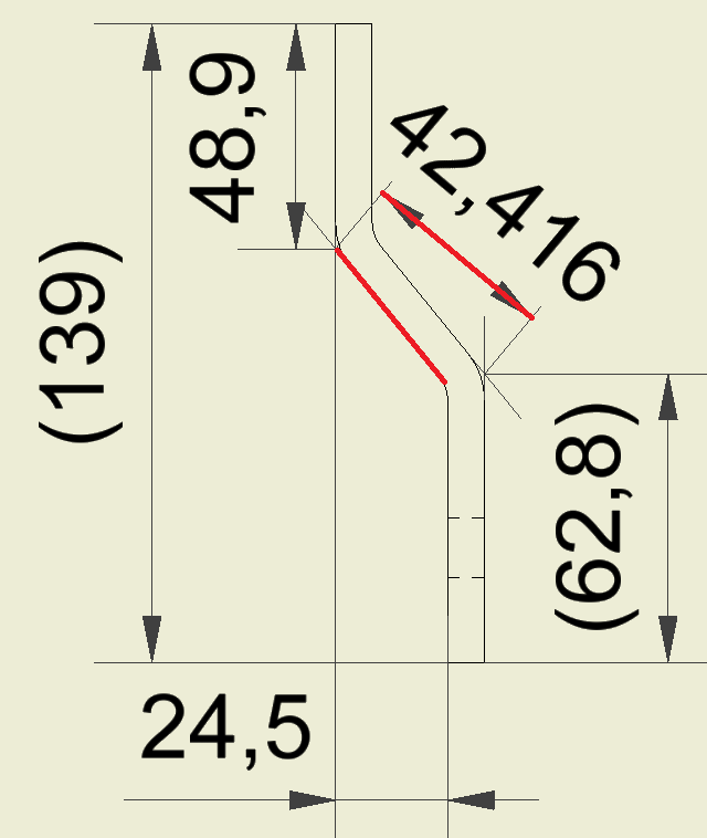

Ist es möglich, das 42,416 Mass parallel zur rot markierten Kante auszurichten? Oder kann man sich da nur mit einer Skizze behelfen, auf die man bemasst?

nimm den Bemaßungstyp "gedreht, wenn Du auf die rechte Maustaste klickst. Dann kannst Du die Linie anwählen, nach der die Bemaßung ausgerichtet werden soll.

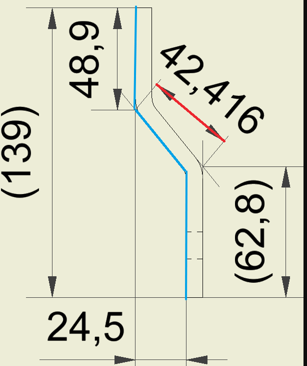

Ich würde das so bemaßen.
Das freut auch den Hersteller.
