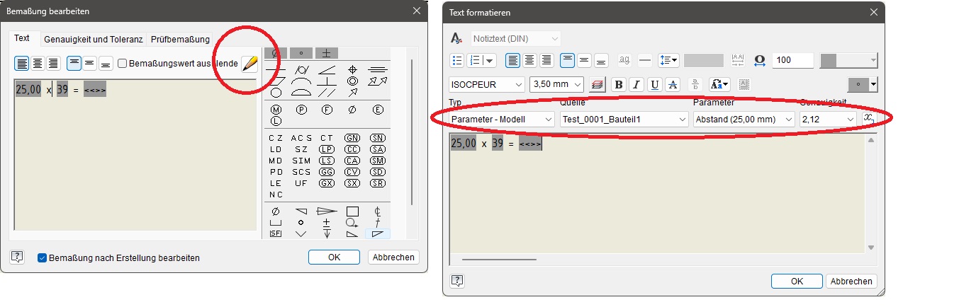

über die Suche habe ich mein Problem leider nicht gefunden, daher frage ich nun direkt.
Ich möchte ein Bohrbild bemaßen. Dazu gibt man einen Abstand an z.B. 50 mm und dann bemaßt man den Abstand der ersten und der
letzten Bohrung z.B. 4 Bohrungen: "3x50 (=150)" (so habe ich das zumindest gelernt).
Nun kann ich die 50 bemaßen und auch die 150, die 3x50 muß ich aber als Text schreiben(,weil ich es bisher nicht anders kann).
Ändere ich nun das Maß 50 auf z.B. 60 ändert sich natürlich nur die 180, der Text aber nicht d.h. es steht "3x50 (=180)" in der Zeichnung.
In ProE kannte ich eine Syntax, mit der ich die Parameter oder auch Variablen aus dem Modell in die Zeichnung übernehmen konnte,
so daß sich die Bemaßung automatisch mit geändert hat (sowohl der Abstand, als auch die Anzahl der Bohrungen).
Ich bin mir sicher, in Inventor gibt es das auch, ich finde es aber weder in der Inventor Hilfe, noch via Google oder hier in der Suche.
Kann mir jemand helfen oder verraten, wonach ich suchen muß ?
Danke schonmal und Gruß, Andreas

Moin
auf den Stift im Bemassungseditor klicken,
dann den Parameter auswählen der im Text stehen soll auf das Symbol am ende der auswahlzeile klicken und den zweiten Paramter auswählen und hinzufügen mit x und = ergänzen.
MfG MacFly

Es geht, genial.
Danke und 10 dafür.

Zur Info: geht im Übrigen in Version 2026 "von selbst", siehe
https://help.autodesk.com/view/INVNTOR/2026/ENU/?guid=INV2026-EQUAL-SPACE-FEAT
