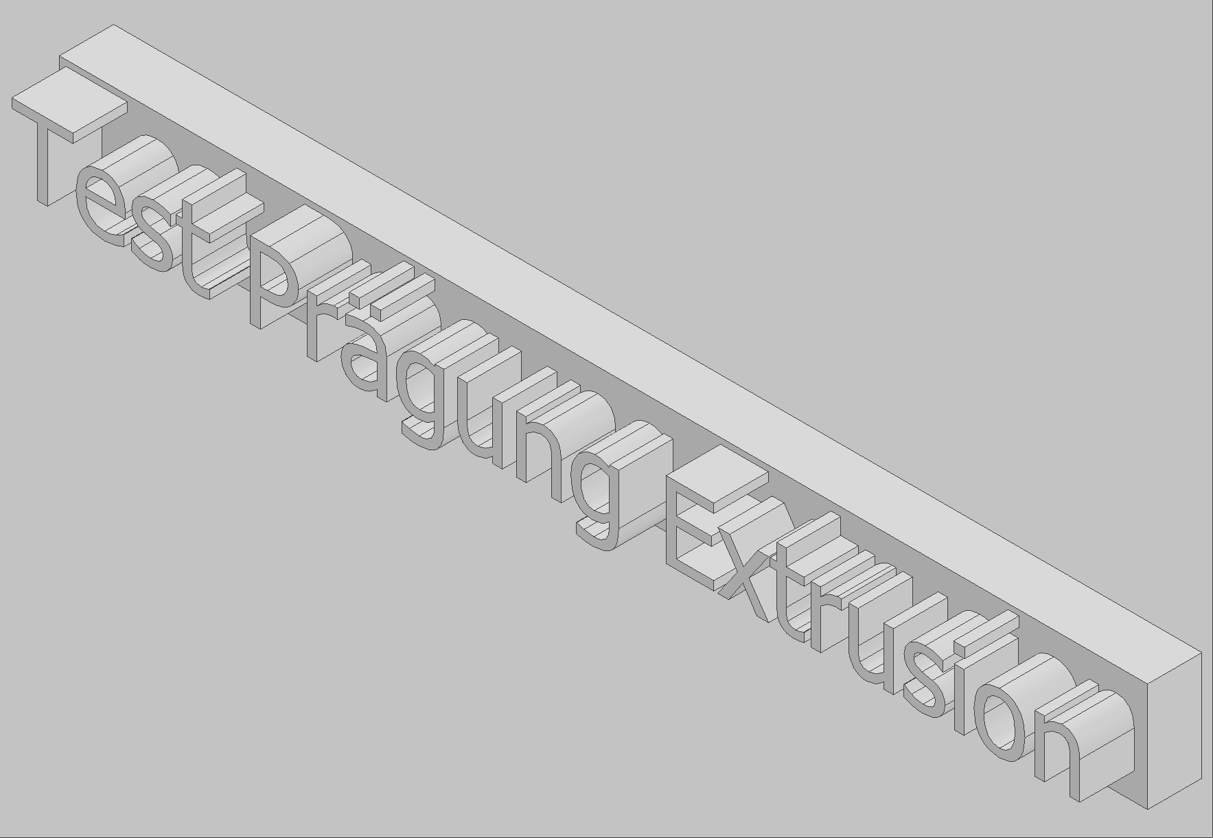

Hallo Zusammen
Ich habe eine vielleicht etwas sezielle Frage:
Wenn ich ein Bauteil habe: 100x10x5
Darauf einen Text lege und diesen Extrudiere. Bekomme ich nicht die gleichen physikalischen Werte wie wenn ich diesen Text mit Prägung gleicher Höhe erstelle.

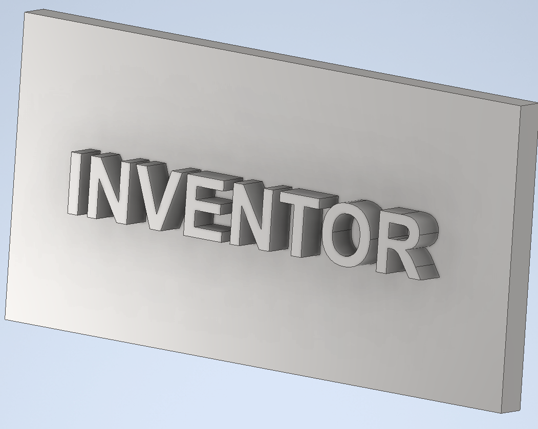

emb.ipt
extr.ipt
Original erstellt von Rivella:
..., dass ChatGPT diese Informationen nicht korrekt wiedergibt.
Na ja.
Ich würde es eher ausgekochten Unsinn und wirres Gelaber nennen, das durch Nachäffen wohlklingender Phrasen gemeingefährlichem Irrglauben Vorschub leistet. Noch dazu finde ich, dass der Text, so geschraubt und verschwurbelt wie er ist, noch nicht mal wirklich glaubhaft klingt.
Außerdem gibt es den beschriebenen Effekt (zumindest bei mir) nicht, die beiden Ergebnisse stimmen hier auf zwölf zählende Dezimalstellen überein (IV 2025).
Bitte poste das Beispiel, wo Du einen Unterschied festgestellt zu haben glaubst.

Extrusion.ipt
Praegung.ipt
Hallo Roland
Besten DAnk für Deine Einschätzung. Bitte verstehe mich nicht falsch, ich halte auch nicht viel von ChatGPT. Jedenfalls nicht von meinem Post.
Physikalische Eigenschaften für Praegung
Allgemeine Eigenschaften:
Material: {Edelstahl}
Dichte: 8.000 g/cm^3
Masse: 0.214 kg (Relativer Fehler = 0.213732%)
Fläche: 13408.440 mm^2 (Relativer Fehler = 0.011877%)
Volumen: 26724.038 mm^3 (Relativer Fehler = 0.213732%)
Physikalische Eigenschaften für Extrusion
Masse: 0.214 kg (Relativer Fehler = 0.196657%)
Fläche: 13408.528 mm^2 (Relativer Fehler = 0.010774%)
Volumen: 26724.648 mm^3 (Relativer Fehler = 0.196657%)
Somit weichen Fläche und Volumen minimal voneinander ab.
Bei deinem Beispiel sehe ich die Abweichungen auch minimal. Danke für die Beispiele.
Bin da halt manchmal etwas stur. auch wenns nur minimale Abweichungen sind, möchte ich gerne wissen wieso und wo der Fehler liegt. Auch wenns of in der Produktion keinen Einfluss hat.
Mfg Rivella

Einem solchen Phänomen nachzugehen, finde ich keineswegs stur. Verstehen wollen ist doch gut!
Danke für die Beispiele. Auch bei mir werden darin verschiedene Werte angezeigt, und auch eine Neuberechnung und der Wechsel zwischen Extrusion und Prägung führt immer auf jeweils die gleichen, voneinander abweichenden Werte. Geometrische Unterschiede finde ich dagegen nicht; die beiden Volumenkörper lassen sich restlos voneinander abziehen. Ich bin erstaunt.
Einen Unterschied in meinen Modellen hatte ich auch noch nicht gesehen. Kannst Du beschreiben, wo Du ihn gefunden hast?
Grundsätzlich müssen wir anerkennen, dass diese Berechnung, die ja auch nur auf numerisch begrenzt genauen Werten fußt, nicht völlig exakt sein kann, daher ja auch die Angabe eines relativen Fehlers. Wie die Berechnung im Detail erfolgt, weiß ich nicht, vermute aber, dass es über die Facetten geht, mit denen die Volumenkörper dargestellt werden. Das führt in konvexen Bereichen zu einer Verringerung und in konkaven Bereichen zu einer Erhöhung des so errechneten Volumens gegenüber dem theoretisch exakten. Je kleiner die Facetten, desto kleiner der Fehler, und über die Feinheit der Facettierung lässt sich die Größe des Fehlers abschätzen. Trotzdem würde auch ich erwarten, dass bei identischer Geometrie auch ein identisches Ergebnis herauskommt. Tut es aber offenbar nicht immer. Wobei die hier beobachteten Abweichungen 100-fach kleiner sind als der angegebene relative Fehler. Es scheint sich also bei Prägung ein leicht anderes Facetten-Muster zu ergeben.
Das angezeigte Volumen als Kriterium für die Richtigkeit der vorgelegten Lösungen heranzuziehen, erscheint mir jedoch so oder so ein bisschen zweifelhaft. Als grobe Vorprüfung mag es geeignet sein, aber offensichtlich können kleine Abweichungen auftreten, auch wenn die Modelle (im Rahmen der Darstellungsgenauigkeit) identisch sind.
Und Extrusion statt Prägung zu verwenden, würde ich auch nicht als Fehler ansehen. Wenn es um die Beherrschung des CAD-Systems geht, ist doch die Fähigkeit, das richtige Ziel auf verschiedenen Wege erreichen zu können, kein Mangel, sondern eher ein Pluspunkt.
Roland

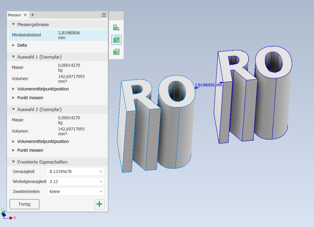

Nee, auch nicht. Wie auch? Die geht doch auch nur über das Volumen. (Oder? Ich verstehe nämlich nicht, wieso da der relative Fehler anders ist.)
Stell mal die Genauigkeit in den Dokumenteigenschaften hoch auf 8:
Physical Properties for Extrusion
Material: {Stainless Steel}
Density: 8,00000000 g/cm^3
Mass: 0,21379719 kg (Relative Error = 0,196657%)
Area: 13408,52809579 mm^2 (Relative Error = 0,010774%)
Volume: 26724,64834635 mm^3 (Relative Error = 0,196657%)
Physical Properties for Praegung
Mass: 0,21379231 kg (Relative Error = 0,213732%)
Area: 13408,44037283 mm^2 (Relative Error = 0,011877%)
Volume: 26724,03840767 mm^3 (Relative Error = 0,213732%)
Roland

Rein interessehalber:
Könntet Ihr das vielleicht nochmal versuchen ohne das 'O' und das 'R'?
Also, ob sich dann auch Unterschiede ergeben?

oh, danke für den Hinweis.
Bei 3 Stellen nach dem Komma ändert sich natürlich noch nichts.
Trotzdem bleibt die Berechnung nach Änderung der angeforderten Genauigkeit genau gleich.

erstellt am: 10. Mai. 2025 13:12    Editieren oder löschen Sie diesen Beitrag!  <-- editieren / zitieren -->   Antwort mit Zitat in Fett Antwort mit kursivem Zitat    Unities abgeben: 1 Unity (wenig hilfreich, aber dennoch)2 Unities3 Unities4 Unities5 Unities6 Unities7 Unities8 Unities9 Unities10 Unities Nur für Rivella 10 Unities + Antwort hilfreich
ohne O und R ist der Fehler bei beiden 0.

Dann lösen die beiden Funktionen scheinbar die Bezier-Kurven des Textes unterschiedlich auf.
Aber warum?
Torsten Niemeier
Maschinenbau Ingenieur
Beiträge: 3912
Registriert: 21.06.2001
** CSWP 04/2011 **
** CSWE 08/2011 **
erstellt am: 10. Mai. 2025 13:23    Editieren oder löschen Sie diesen Beitrag!  <-- editieren / zitieren -->   Antwort mit Zitat in Fett Antwort mit kursivem Zitat    Unities abgeben: 1 Unity (wenig hilfreich, aber dennoch)2 Unities3 Unities4 Unities5 Unities6 Unities7 Unities8 Unities9 Unities10 Unities Nur für Rivella 10 Unities + Antwort hilfreich
Was sein könnte:
Extrusion nimmt als 'Maß' für die erforderliche Genauigkeit die Abmaße der Extrusion.
Prägung nimmt als 'Maß' für die erforderliche Genauigkeit die Abmaße der Grund-Prägefläche.
In diesem Fall müssten die Abweichungen größer werden, wenn der Grundkörper z.B. viel größer als der Text ist.
Ist aber nur geraten...
So was oder so was Ähnliches wird's sein, aber warum dann nicht bei meinen Beispielen? Darin sind doch viele Kleinbuchstaben mit Rundungen.

wenn man nur die Buchstaben extrudiert und bei der Prägung die Fläche wegnimmt, dann ist bei beiden der relative Fehler 0.
Hat meiner Ansicht nach was mit dem Übergang auf die Flächen zu tun.

Original erstellt von Roland Schröder:
Dann mach' vielleicht bei Deinem Beispiel auch mal die 'Grundplatte' deutlich grösser als den Text.

der relative Fehler wird da kleiner werden, da eine größere ebene Fläche gegen die kleinen Ungenauigkeiten beim Übergang dagegen steht.
