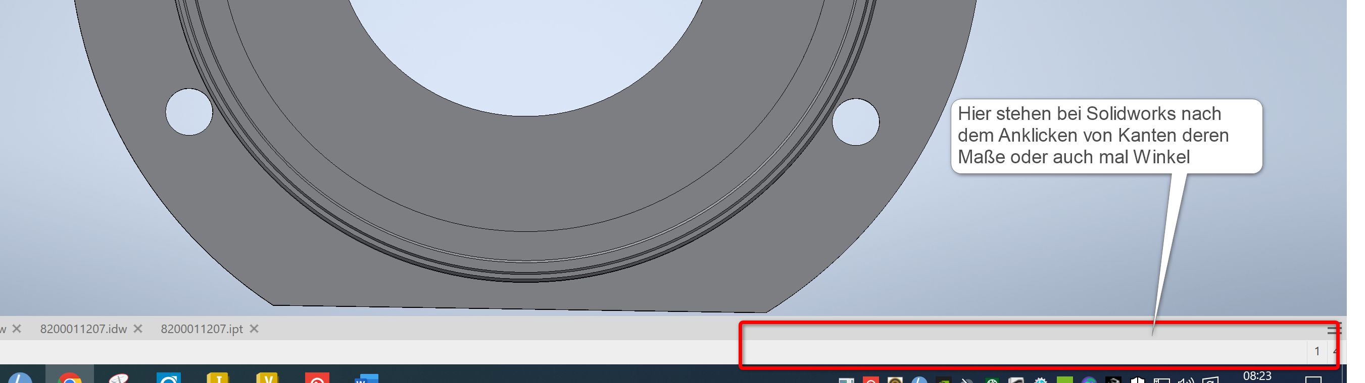

Hallo zusammen!
Nach 4 Jahren SOLIDWORKS darf ich mich jetzt mit INVENTOR beschäftigen. Jedwede Wertung lasse ich bleiben, da ich es nicht ändern kann!  ;-) Ich habe (noch) keine Schulung bekommen und bin seit ne guten Woche vor dem PC. Meine Frage: Gibt es eine Möglichkeit, dass ich mir u.a. die Koordinaten des Cursers oder die Länge von zuvor angeklickten Kanten anzeigen lassen kann? Bei SW war das so ne Art "Schnellanzeige" unten auf dem Bildschirm...

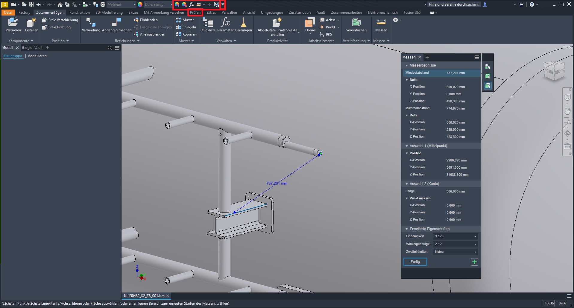

Im dreidimensionalen Raum kann der Cursor keine Koordinaten haben, da er auf der Bildschirmebene davor hin und her geschoben wird. Man könnte mit der zweidimensionalen Maus auch keine dritte Dimension steuern.
Ich kenne die Anzeige von SW nicht, daher kann ich zu dem was angezeigt wird nichts sagen. Im Inventor kann man in den Anwendungsoptioen die exponierte Anzeige in Skizzen aktivieren, dann erscheinen beim Aufruf z.B. des Linienbefehls die aktuellen Koordinaten als editierbare Felder direkt am Cursor.
Die Messen-Funktion im Ribbon "Prüfen" liefert neben der Kantenlänge uvm. auch Koordinaten eines selektierten Punktes im 3D-Modell.

wenn du das öfters benötigt lohnt es sich den Messen Befehl in den Schnellzugriff-Werkzeugkasten oben Links zu packen.
Um den Anzupassen einfach am Ende vom Werkzeugkasten auf den Pfeil nach unten klicken und Messen anhaken.

Danke schon mal für Eure Antworten. Ja, ich sehe natürlich zu, dass ich noch ne Schulung bekommen werde. Dafür sind die Unterschiede zwischen SW und INVENTOR doch zu groß bzw. die Zeit zu knapp, und das zwischendurch zu erlernen. Im Anhang habe ich ein Bild geschickt, was vielleicht etwas besser erklärt, was ich meine...

Moin
Eine solche Funktion hat Inventor bisher nicht. Über das warum und ob das nicht supertoll wäre, würde es sicher jede Menge Meinungen geben.
