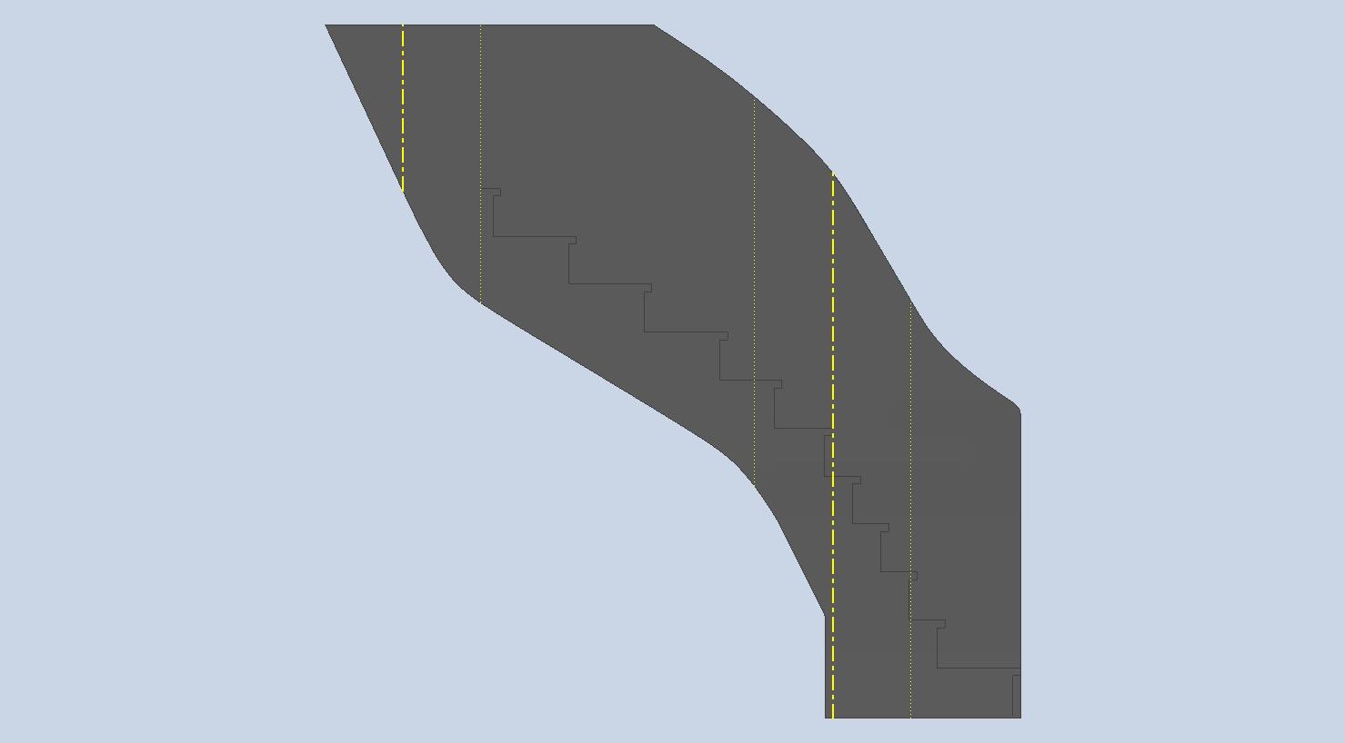

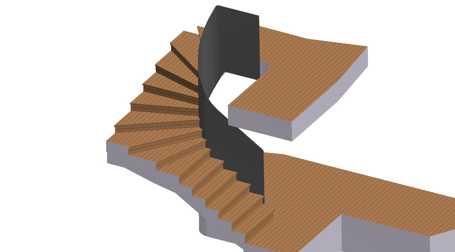

wie kann ich z. B. in diesem Fall (siehe Bild im Anhang) die Oberkanten der fertigen Stufen auf die Platte aufbringen.
Die Linien sollten natürlich auch in der abgewickelten Platte als Gravur zum Lasern ersichtlich sein.
Herzlich Danke für die Unterstützung.

Ist das eine Baugruppe oder ein Mehrkörperbauteil? Basiert die Konstruktion auf einer Master- oder Skelettskizze? Etwas mehr Details zum Aufbau wären hilfreich.
Eventuell funktioniert es mit:
- Kanten der Stufen in eine 3D-Skizze im Blechteil einschließen
- in der 3D-Skizze mit "Auf Fläche projizieren" versuchen die eingeschlossenen Kanten auf die Blechfläche aufzurollen, falls sie nicht auf der Fläche liegen
- mit dem Befehl "Trennen" versuchen die Fläche entlang der aufgerollten 3D-Skizze zu trennen, damit eine Kante entsteht die in der Abwicklung sichtbar ist

es ist eine Baugruppe mit insgesammt 3 Treppen und 3 Geländerplatten.
Danke vorerst für den Tipp, ich werde diesen Vorschlag ausprobieren.

funktioniert gut. (Siehe Bild)
DANKE.
