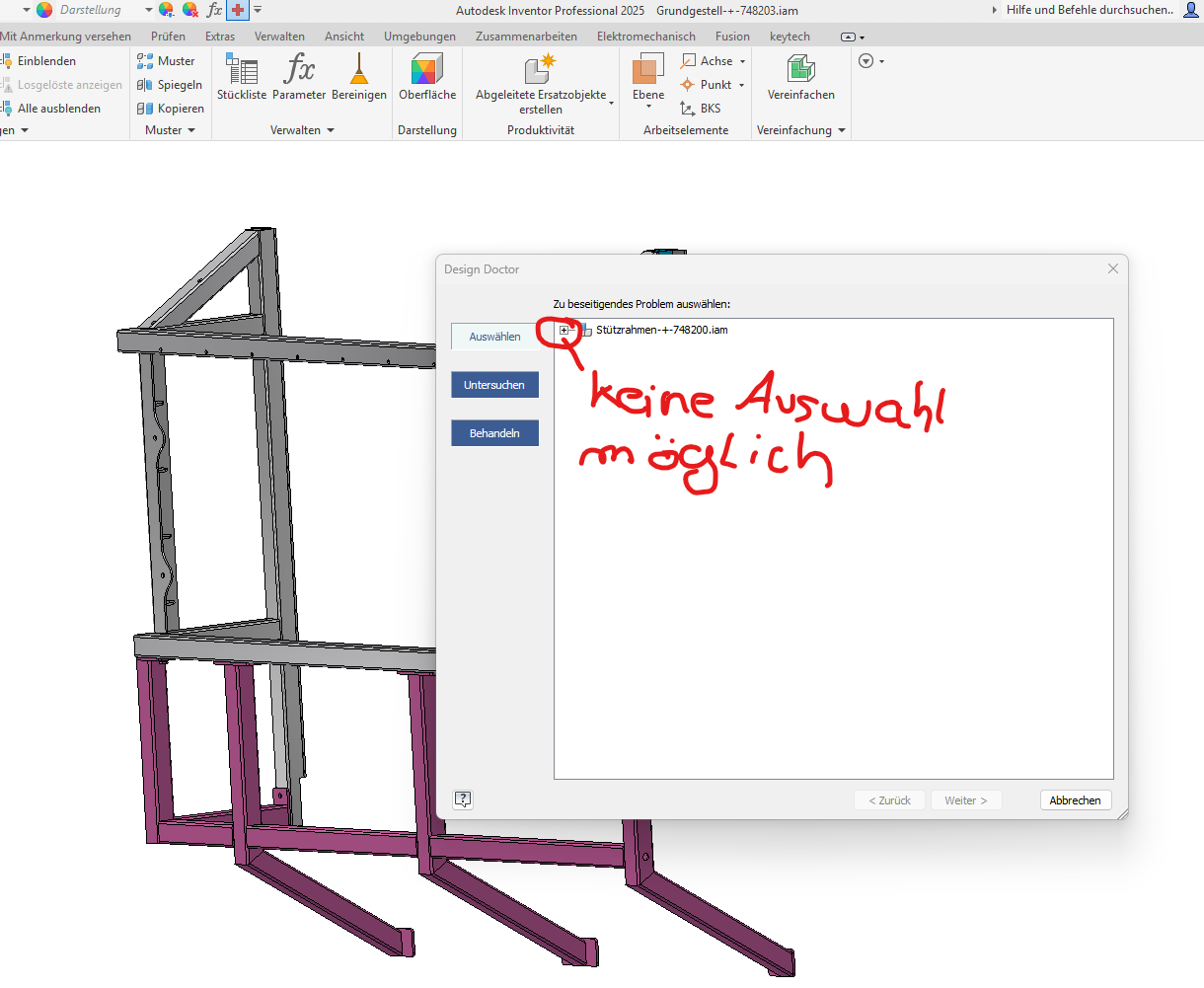

hallo WBF
so kurz vor dem langen Wochenende hat meine DIVA ein merkwürdiges Problem ! der Design Doctor will nicht mehr "behandeln" ich hab zwar ein "rotes Plus " als Hinweis und wenn ich den Doc starte wird die Problemzone/Baugruppe zwar angezeigt aber ich kann über das "Plus" nicht zum erkannten Problem navigieren , hab die DIVA auch schon einmal zurückgesetzt aber keine Wirkung erzeugt ... Hat Jemand eventuell da eine ähnliche Erfahrung oder noch besser eine Lösung????
hat es eventuell mit dem letzten Update was zu tun??
ich hoffe auf Euch
desweiteren einen schönen 1.Mai zusammen !!

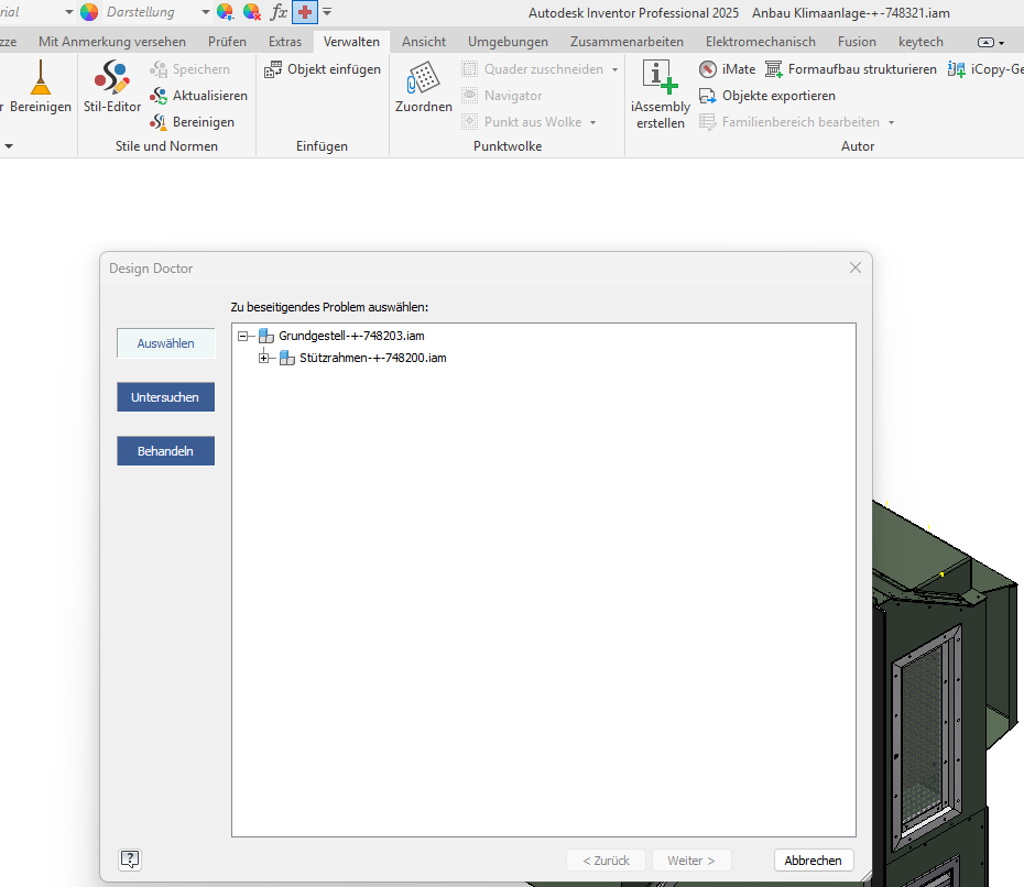

Hallo WBF
hab eine PN von einem alten Kollegen erhalten , bei dem das selbe Problem aufgetreten ist , es lag am Update 2025.3 hab es mit seiner Unterstützung (er zuvor mit Unterstützung von Autodesk) wieder deinstallieren können....nicht ganz leicht aber dennoch hinbekommen.....

https://www.autodesk.com/de/support/technical/article/caas/sfdcarticles/sfdcarticles/DEU/Design-Doctor-does-not-expend-the-message-in-Inventor-2025-3.html
https://forums.autodesk.com/t5/inventor-forum/issue-with-design-doctor-2025-3/td-p/13616099
https://forums.autodesk.com/t5/inventor-forum/design-doctor-broken-after-update/m-p/13435193
usw...
aber eine Lösung .....
ganz untem im letzten Link der letzte Beitrag lässt aber hoffen
Johnson Shiue
Hi! The issue was reported as INVGEN-84663. The current status shows it has been resolved internally, targeting 2025.4 update. I have requested it to be included in the next 2025 double-dot update 2025.3.x.

juhuuu, 2025.3.1 hat den Fehler beseitigt
