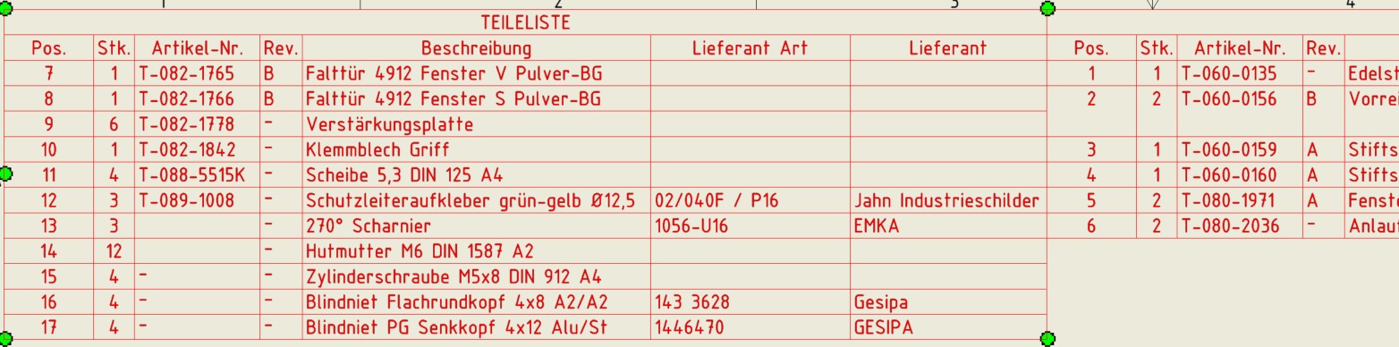

Wenn ich eine Stückliste teile, kommt bei mir die Auflistung nicht von 1 nach x in der Ansicht von links nach rechts, sondern die 1 steht rechts. Siehe Bild.
Ich will natürlich - so wie man auch ein Buch liest und eben eine Liste schreibt - die 1 ganz links haben und alles Weitere darunter bzw. die abgeteilte Stückliste rechts.
Leider finde ich dazu keine Einstellmöglichkeit und auch in den Stilen nichts.
Danke im Voraus für Eure Unterstützung!

Moin
Erstens, der Befehl "Tabelle teilen" ist ein anderer. Du hast offensichtlich "Tabellenumbruch in Zeile" im Dialog "Bauteilliste bearbeiten" benutzt. Im diesem Dialog auf eine Spaltenüberschrift mit rechter Maustaste oder den 6. Button von links klicken und "Tabellen-Layout" auswählen. Unten links steht dann was von Umbruchrichtung.
Du hast natürlich recht. Ich hab das gschwind aus dem Kopf niedergetippt, ohne noch mal genau nachzugucken.
Sooo einfach ist das, was verschiedene Experten in unserem Hause nicht wussten.
Vielen lieben Dank an Dich und CAD.de !!!
