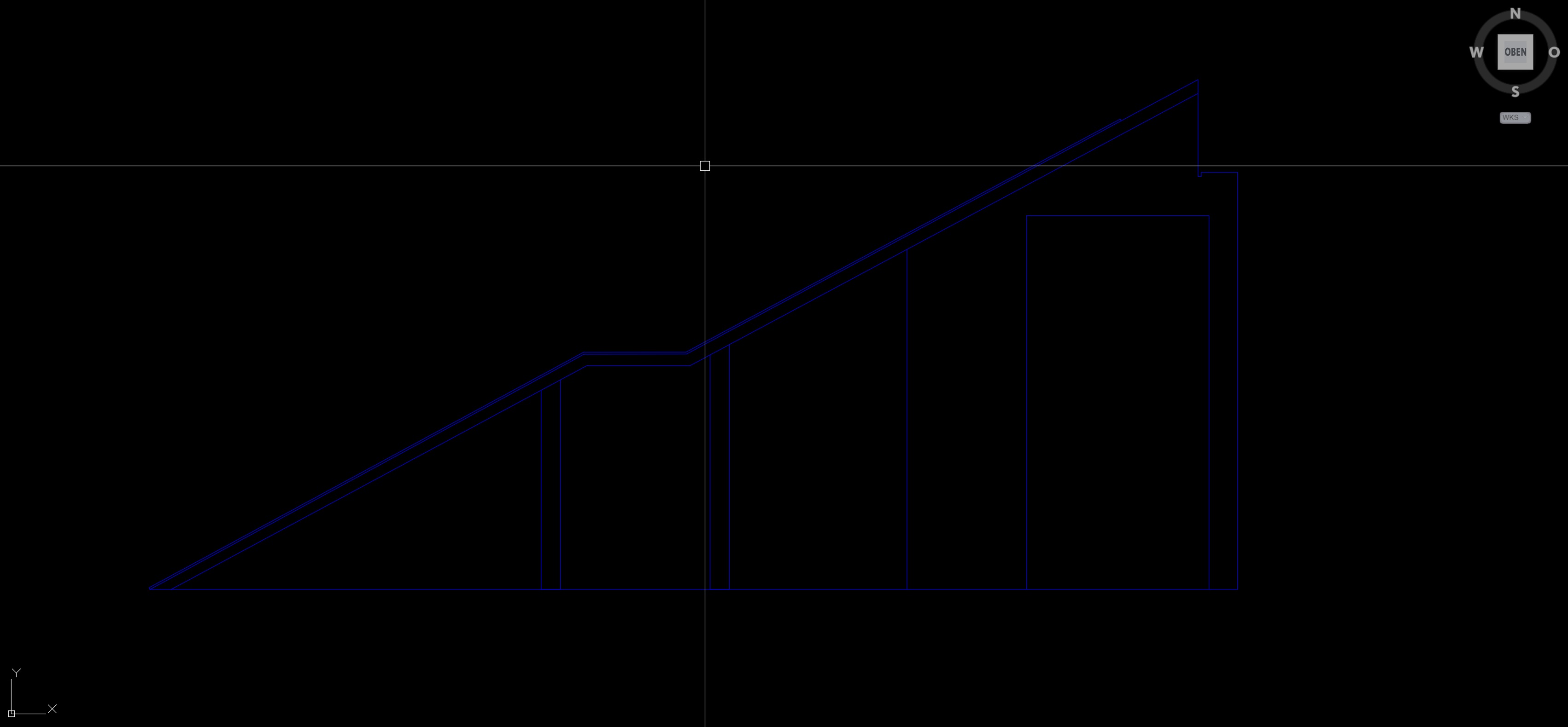

Helft mir bitte mal kurz auf die Sprünge, denn ich stehe mal wieder auf dem Schlauch.
Ab und zu möchte ich ein paar Linien aus AutoCAD über die Zwischenablage in eine Inventor-Skizze übertragen.
Jedoch wird diese Geometrie immer falsch zu meinen Ebenen eingefügt. Schön wäre es, wenn ich in Acad die Skizze in der Ansicht, wie ich sie brauche, kopiere, (Bild 1)
dann in Inventor eine Skizze auf der gewünschten Ebene starte und die Geometrie dann genauso eingefügt wird, wie ich auf diese Ebene schaue.

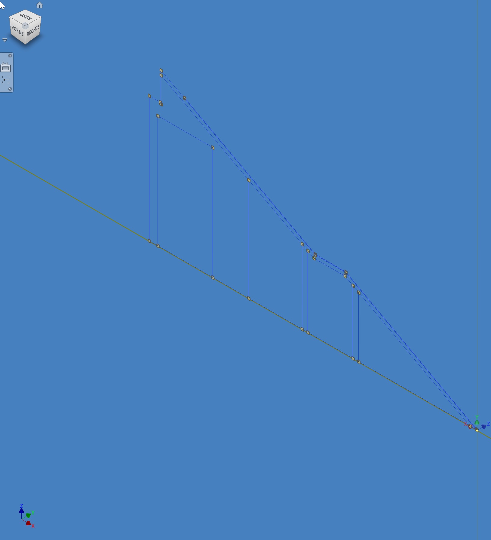

Das habe ich aber bisher nie wie gewünscht hinbekommen (Bild 2), und ich tue mich schwer damit, das Verhalten nachzuvollziehen, um eine Lösung zu finden...
In Inventor soll die Skizze die XZ-Ebene, welche meine Vorderansicht ist, eingefügt werden, und zwar mit der Spitze nach links.
Wie muss ich hier richtig vorgehen?

du kannst mit dem Koordinatensystem herumspielen und die Richtungen der x und y Achse des Koordinatensystems ändern und auch bei Benutzerarbeitsebenen die Orientierung der Ebene ändern.
HTH

Inventor klatscht eine Skizze auf eine Ebene und richtet den Normalenvektor ("Z-Achse") gleich dem Normalenvektor der Definitionsfläche aus. Die Richtung von X- und Y-Achse der Skizze kann man als zufällig ansehen. Leider hat es Autodesk noch nicht geschafft, in der Skizzenumgebung zusätzlich zum 3D-Ursprungsindikator wenigstens X- und Y-Achse als Orientierung einzublenden. Das würde das Verhalten beim Einfügen viel leichter verständlich machen. EDIT: Gibt es doch, hab ihn bisher nur nie angeschaltet.
Du kannst, nachdem die Skizze erstellt ist, diese direkt wieder verlassen, mit rechter Maustaste im Browser auf die Skizze und "Koordinatensystem bearbeiten" auswählen. Dann siehst du wo X und Y hinzeigen und kannst es ggf. nachjustieren. Das setzt allerdings bereits vorhandene Bezugspunkte im Modell voraus.

Das ist nicht nötig. Solange die Skizze noch frisch ist, kann das Koordinatensystem auch im Bearbeitungszustand der Skizze ausgerichtet werden, und zwar am besten am Ursprung.
Wie die Funktion dafür genau heißt und wo sie im Standard zu finden ist, müsste ich erst suchen, denn ich nutze immer nur das Icon in meinem individuell zusammengestellten Werkzeugkasten und die englischsprachige Oberfläche.
Das Icon ist so ein Gitternetz mit einem Bleistift davor.

"Spitze nach links"  - das bekommst Du mit dem Ausrichten des KS allein nicht hin, denn auf Deinem Bild ist die Skizze von ihrer negativen Seite gezeigt! (Das verrät der kleine Indikator sowohl mit der z-Achse als auch durch den Drehsinn von x zu y.)
In solchen Fällen musst Du zusätzlich auch auf die Normale der Skizzenebene achten, Ebenen haben in Inventor nämlich eine Vorder- (+z) und eine Rück(-z)seite, die (auch erst seit einigen Versionen) farblich unterscheidbar sind.
Körperflächen haben immer die positive Seite außen. Ursprungsebenen haben immer die dritte Achse als positive Normalenrichtung. X-Z als Frontansicht zu verwenden hat daher den Nachteil, dass die positive Normale nach hinten zeigt und alle Skizzen auf dieser Ebene im Grunde dann spiegelverkehrt erstellt werden. Bemerkbar wird das dann beim Importieren.

Es ist daher tatsächlich unmöglich, auf dieser Ebene mit dieser Definition als Frontansicht eine Skizze mit x nach rechts und y nach oben zu erstellen. Du müsstest die Normalenrichtung umkehren, was aber bei Ursprungsebenen nicht geht!
Nur bei Arbeitsebenen (nur dabei!) kann die Normalenrichtung getauscht werden. Du wirst für diese Skizze also eine Arbeitsebene mit der benötigten Normalenbene zur Dir hin zeigend anlegen müssen.
Und Vorsicht beim Umschalten der Normalenrichtung! Wenn Du die Normalenrichtung einer Arbeitsebene änderst, bleibt die zwar (erst mal) so, aber solltest Du später mal die Definition dieser Arbeitsebene erneuern (müssen), bekommt sie wieder die ursprüngliche Normalenrichtung.
Böse Falle!
Wenn dann in der Skizze Projektionen sind, gibt es das totale Chaos, und es ist ungewiss, ob die Skizze sich nach einem solchen Ereignis wieder richtig einrenkt, wenn Du die Normalenrichtung wieder auf die gewünschte Seite bringst.

Man kann aber auch quick und dirty die importierte Geometrie komplett markieren und in der Skizze spiegeln...
und wem das im Inventor zu lange dauert oder zu umständlich ist kann das dann in ACAD spiegeln.

Dirty ist das nicht, sondern die stabilste Methode, denn das Anlegen einer Arbeitsebene und Umkehren der Normale birgt die oben beschriebenen Risiken. Bei einer Ursprungsebene weiß man, was man hat.
An das Spiegeln in der Skizze habe ich vermutlich nicht gedacht, weil ich es ein bisschen scheue, denn Abhängigkeiten gegen dabei verloren.
Aber ein ACAD-Import hat ja eher keine Abhängigkeiten.
