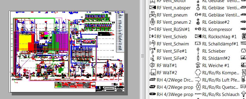

Und skizzierte Symbole im IV sind für mich Skizzenblöcke so wie auf dem Bild die eingekreisten Blöcke im Browser.
Beispielhaft hab ich mal zwischen den Blöcken Linien skizziert und auch drei gleiche Skizzenblöcke platziert.
Wie bei mir Diagramme aussehen können, mal als weiteres Bild.
Das ist, wie schon gesagt, mit Autosketch gemacht. Dazu ist in den Jahren eine  ziemlich umfangreiche, selbsterzeugte Symbolbibliothek entstanden. Siehe hier der Ausschnitt an der rechten Seite.
Beste Wünsche, Manfred

Einen noch zu meinen Skizzenblöcken. Die erstelle ich jeweils in einem Extramodell. Das macht es leichter die Blöcke als AK auch projektübergreifend „weiterzureichen“; und keine ständigen Aktualisierungen bei Änderungen im Konstruktions-Mastermodell!
In dem Modell mach ich auch Entwurfsskizzen zur Dimensionierung des Blockes und zur Überprüfung der Einbau- und Anschlusssituation etc. Das Modell besteht meistens nur aus Skizzen, keine Volumenmodelle. Volumen brauche ich nur gelegentlich zur Überprüfung von Geometrien usw.
Die Skizzenblöcke sammele ich auch in einem projektbezogenen „Skizzenblöcke-Sammel-Master“, jeweils als AK in diesen Master reingeholt.
Und diesen Sammelmaster hol ich in das Konstruktions-Mastermodell. Macht einen schön aufgeräumten Browser, weil nicht für jeden Block eine AK im Browser erscheint...
Wie schon mehrmals erwähnt, sind Skizzenblöcke für mich sehr mächtige Werkzeuge.

@Leo
Original erstellt von Leo Laimer:...Soeben in meiner ältesten IV-Version (2009) probiert:
Von IPT ohne 3D-Volumenkörper kann man zwar Zeichnungsansichten erzeugen, diese sind aber leer. Keine Skizze sichtbar zu machen...
Da hast Du (natürlich) recht.
Wir verwenden zB. bei Gebäudegrundrisse für die Darstellung der üblichen Achsen in der idw eingeblendete 2D-Skizzen einer entsprechenden „Achsen-ipt“.
Da die Achsbezeichnungen, mit auf in der Skizze erstellter Beschriftung, durch Extrusion der Beschriftung modelliert sind, kann dann natürlich auch in der idw die Skizze sichtbar geschaltet werden.
Da dieses Achsmodell (ipt) meist irgendwo unter dem „Bauteilnull“ des Gebäudemodells liegt, muss zu Darstellung von Etagengrundrissen eine kleine Extrusion in diesem Modell bis zum Dach hochgezogen werden, um in der Schnitt(Etagen)ansicht die ipt-Skizze sichtbar zu schalten. Nur so ist durch den „kleine mitgeschnittenen Nuppsi“ die Achsen-ipt ein Teil des Schnittes und kann eingeblendet werden.
