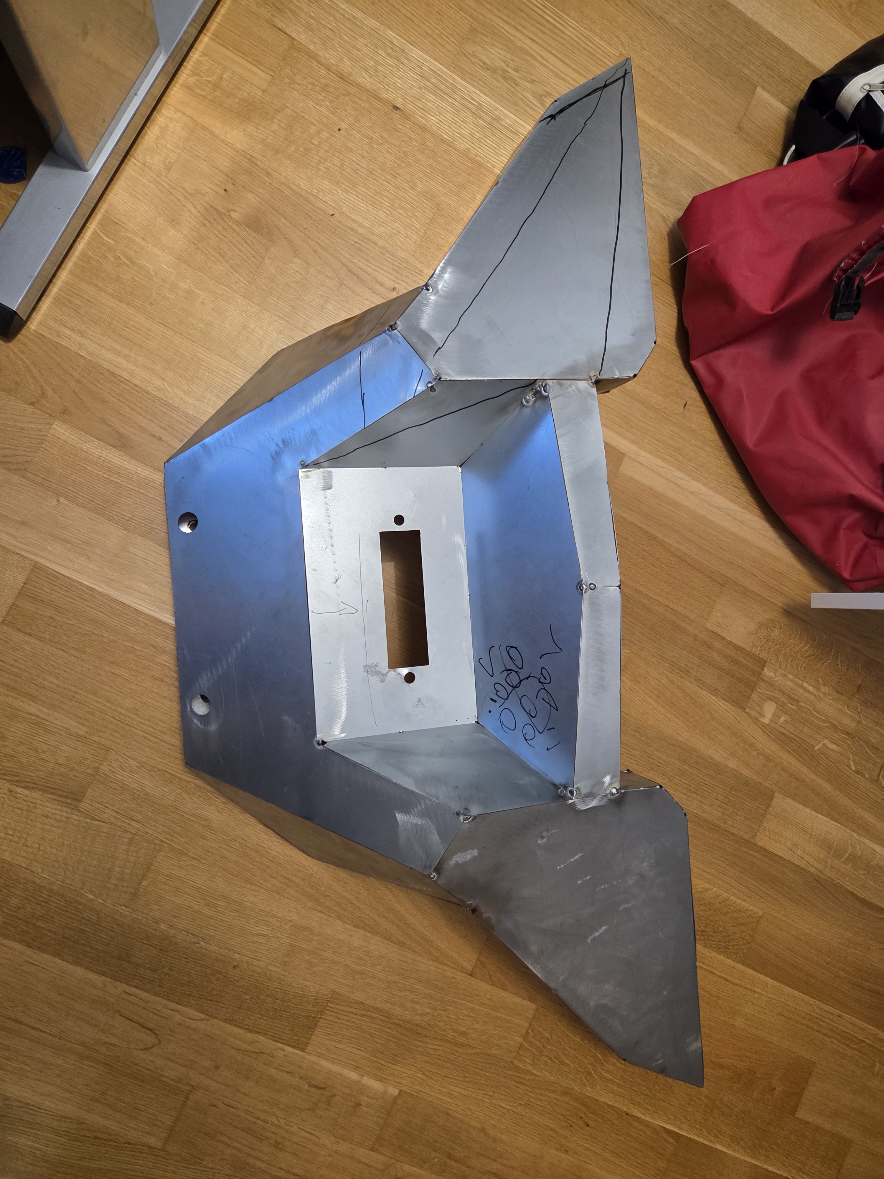

Hallo Leute,

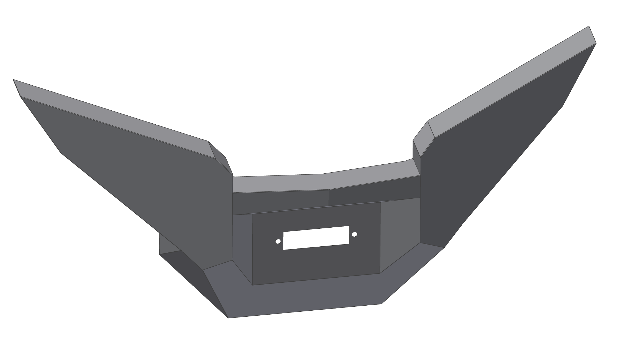

ich designe/konstruiere gerade für einen Freund eine Stoßstange für einen CanAm Commander. Diese wird aus mehreren abgekanteten Blechteilen bestehen.
Um vorher das Design der Stoßstange festzulegen, habe ich die Form/Flächen vorher als Volumenmodell/Flächenmodell erstellt, da so schneller Änderungen machbar sind, anstatt, dass man jedes Blechteil angreifen müsste.
Nun habe ich das Flächenmodell in ein Blechteil abgeleitet und auf dem Flächenmodell Skizzen mit projezierten Kanten erstellt um die einzelnen Blechflächen zu erstellen. Wenn man nun einzeln die Blechflächen hinzufügt, kann man auch gleich die Kante mit angeben, wo diese zur vorherigen Fläche verbunden wird.

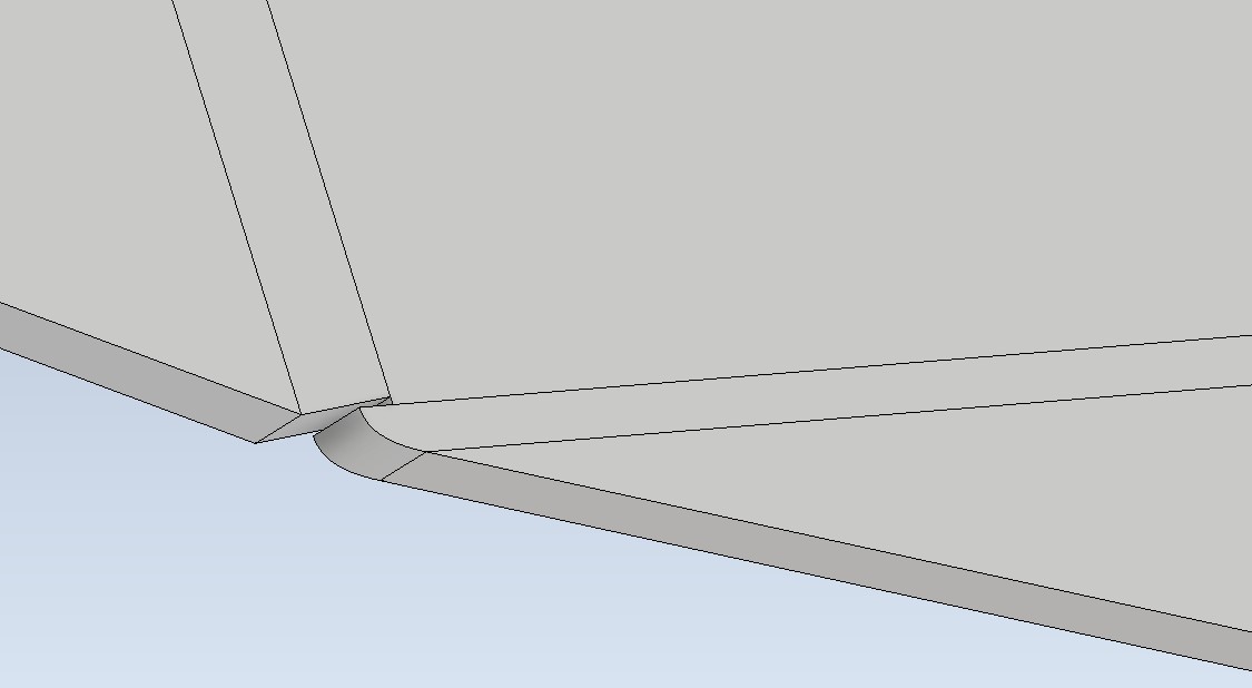

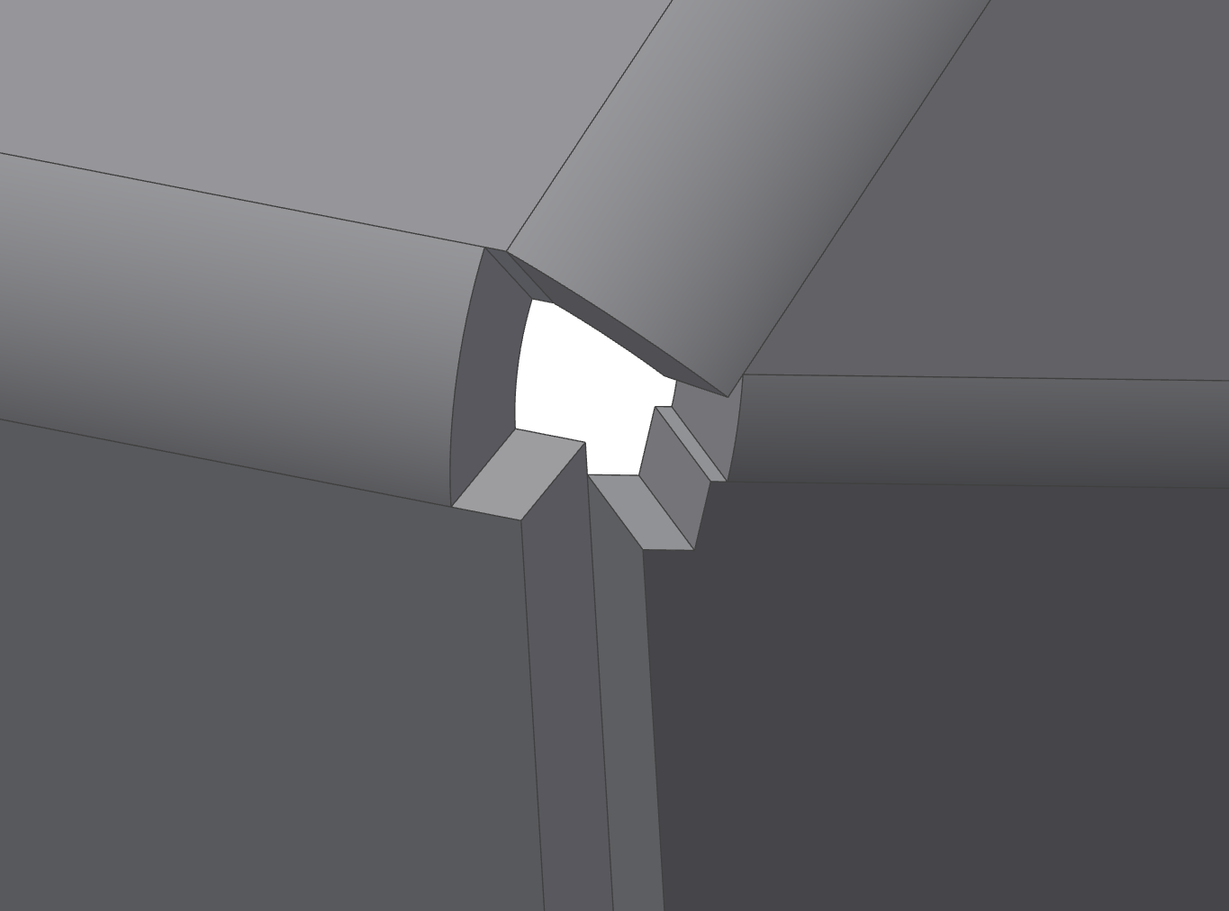

Nun zu meinem "Schönheits"-Problem: Die Eckausnehmungen bei den Stößen sind grauenhaft. Teilweise sehr verschnittene Kanten. Für den Laserschneidtisch wahrscheinlich kein Problem, aber ich frage mich wie das im Endergebnis aussehen wird. (Und als Perfektionist möchte natürlich, dass das in der Konstruktion auch schön aussieht und des weiteren möchte ich etwas dazulernen, da ich eher selten mit Blechen arbeite)
Zur Info: Derzeit aus 0,5mm Blech, da für die erste "Anprobe" nicht unötig Blech verschwendet werden soll. Später wird das ganze aus 2-3mm starkem Blech gefertigt.
Kann mir hier jemand weiterhelfen? Hat jemand Vorschläge wie man die Ecken schöner gestalten kann?

Im Blechmodul gibt es den Befehl Abwickeln.
Den anwenden, das gewünschte wegschnitzen und den Befehl Zurückfalten anwenden.

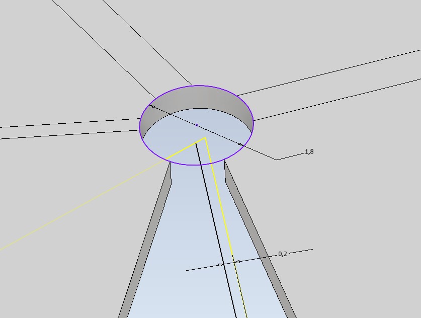

Hab jetzt festgestellt, dass dein Teil2 gar nicht mit Abwicklung bearbeitet werden kann.
Durch deine Vorgehensweise sind die Flächenkanten an den nicht gebogenen Bereichen "zusammengeschweißt".
Da musst du etwas Abstand einhalten. Hab die Fläche um 0.2mm zurückgesetzt, dann funktioniert das Abwickeln.
Beim Zurückfalten gibt es auch wieder Probleme.
Auch das führe ich auf das Design zurück.
Was glaubst du, wird in Wirklichkeit passieren, wenn die spitz zulaufenden Flächen gebogen werden.
Das solltest du anders konstruieren.

CanAmCommander_002_Blechneu.ipt
Hallo Joscha
Hier habe ich dir mal das Blech2 mit quick and dirty bearbeitet und auf 2mm Blechdicke gestellt.
Das spitz zulaufende Eck sollte meiner Ansicht nach trotzdem geändert werden.

Original erstellt von rode.damode:…Das spitz zulaufende Eck sollte meiner Ansicht nach trotzdem geändert werden…
…na die Ecke kann schon gebaut werden.
Aber weil der IV eine Abwicklung davon macht, heißt das noch lange nicht, dass das mit den „üblichen“ Fertigungsmaschinen auch gebogen werden kann!
„Falten“, so mit Papier,     könnte man das schon, aber biegen, in 3 mm dickem Blech mit den üblichen Biegepressen und Werkzeugen wird das eher schwierig.
Ggf. mit einer größeren Freistellung der spitzen Ecke, und eingesetztem und verschweißtem Pass-Blech, kann das, IMHO schon gefertigt werden.

Ja den Walk-around kenn ich. Wollte aber wissen, ob man das Problem mit den hässlichen Ecken gleich beim erstellen lösen kann. Ähnlich wie wenn man mehrere Laschen einfügt und die Ecken an den Stößen schön modelliert werden.

Da mein Freund keine Abkantpresse hat werden die Biegekanten eingeschnitten, per "Hand" gebogen und dann wieder verschweißt. Mir ist schon klar, dass sich bei dieser Fertigung ein paar hässliche Kanten kaschieren lassen, aber ich war neugierig, ob das Inventor vielleicht gleich schön hätte machen können.
Nja, nachdem besagter Freund seinen OEM Bullenfänger bei einem kleinen Unfall geschrottet hat, soll das neue Teil natürlich gleich viel aushalten oder noch mehr. ;)

Wie oben beschrieben, wird das nicht professionell abgekantet sondern per Einschnitt gebogen
In erster Linie hab ich mich gefragt, ob es bei Inventor evtl einen Befehl gibt, den ich nicht kenne.
Wir haben auch für die erste Anprobe die Stoßstange schon mit 0,5mm Blech gefertigt. Nun sitze ich nach reichlicher Diskussion an Version 2.
