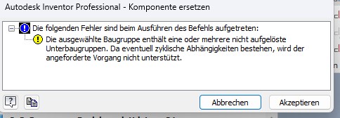

bitte um Hilfe, ich versuche mittels "Rechtsklick / Komponente ersetzen" eine iam Baugruppe gegen eine andere zu tauschen (ich möchte eine Rev. machen weil ich nochmals ein anderes Konzept verfolge, und die Originaldatei aber beibehalten, privater Rechner, kein Vault oder ähnlich, daher gehts nur so) - es geht aber nicht, siehe Fehlermeldung

dieses Mal dagegen möchte ich aber ein Gestell tauschen, und das klappt nicht.
hier hat man ja immer 2 iam und eine ipt.
ipt als Skizze, diese gibt man in eine iam und startet von da den Gestellgenerator. in dieser iam "ist alles drin"
beim ersten starten des Generators erzeugt Inventor aber nochmals eine eigene iam (nachfolgend genannt "frame iam" wo rein nur das Gestell drin ist, das auch in einem "Frame" Unterordner gespeichert wird, in dem auch alle erzeugten Profile als ipt abgelegt werden.
ich ging wie folgt vor:
skizze ipt kopiert
den frame Ordner inkl. aller ipt Profile kopiert, inkl. der Frame iam.
in der frame iam selbst kann man nichts ersetzen, da dort gar nicht die skizze ist
diese ist in der eigentlichen iam Gruppe, dort mittels "ersetzen" die neue ipt skizze reingeladen, das klappt soweit
wo ich aber scheitere, ist beim Ersetzen dieser frame iam, das wäre der letzte Schritt der noch fehlt.
Ich habe alle Adaptivitäten entfernt.
weder die frame iam noch die eig. iam enthalten weitere Untergruppen, ich hab alles durchgeschaut.
dennoch besagt die Meldung was anderes... ich fürchte dass da irgendwelche Abhängigkeiten schuld sind.
aber eigentlich sollte es gehen, denn wie oben erwähnt, kann man schon einfach gruppen + untergruppen auch ersetzen, da sind ja genauso Abhängigkeiten drin.
das ist ja der "Schmee an der Sache" dass man die Datei gegen eine idente Kopie tauscht, defacto mit den gleichen Abhängigkeiten.
ist es einmal ersetzt, kann man dann ändern was man will
Vielleicht hat jemand eine Idee, oder überhaupt einen viel einfacheren Weg

Nachtrag:
ich glaub ich weiß die Richtung des Problems (aber keine Lösung)
Ich hab jetzt einfach mal versucht, in meine Übergruppe iam diese 2. erstellte frame.iam einzufügen, das funktioniert auch nicht.
Es liegt also gar nicht am "Komponente ersetzen" sondern an dieser duplizierten frame.iam

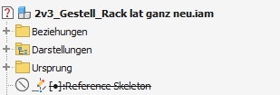

wie vorhin erklärt, enthält diese frame.iam ja nicht die ipt skizze, die besteht ja nur in der selbst erzeugten eig. iam Datei
jedoch scheint es da trotzdem eine Art Bezug zu geben, denn wenn ich diese frame.iam öffne, hab ich auch einen Fehler, und diese "reference skeleton" ist durchgestrichen
ich fürchte dass Gestelle einfach dafür nicht vorgesehen sind, oder man wirklich viel tricksen muss.
was meint ihr?

das ist an der Rahmenbaugruppe gefummelt worden
Das ist so höchstwahrscheinlich zerstört
Eine der Grundregeln des Gestellgenerators: nie an der Struktur der frame.iam fummeln und absolut Finger weg    von der Skelettdatei

so jetzt hab ich tatsächlich eine Lösung gefunden
das klappt wunderbar, man darf allerdings nicht den Ordner im Explorer kopieren.
nur einen Überordner "Frame + Name" machen, so wie der Gestellgeneartor diese auch anliegt im "frame unterordner"
dann einfach alle Dateien kopieren, neuen Pfad angeben, Name ändern kann man machen, muss man aber nicht, ist ja eh dem Pfad auch zugeordnet.
schließen + speichern, in den Explorer gehen, und dann hat man das was ich per Hand gemacht hab, einen duplizierten ordner, wo aber die ref. skeleton nun korrekt zugewiesen ist.
jetzt kann man in seine eigene iam gehen und wie vorhin erwähnt mit "Komponente ersetzen" den zuvor erstellten/kopierten Frame reinladen, und auch die ipt Skizze
https://www.autodesk.com/de/support/technical/article/caas/sfdcarticles/sfdcarticles/DEU/Is-it-possible-to-make-a-complete-copy-of-a-frame-generator-assembly-in-Inventor.html
ich denke nicht dass ich das was zerschossen habe, wüsste nicht wo ich was unrechtes getan hab
