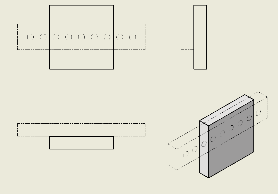

Moin!
Gibt es in der idw keine Möglichkeit, die verdeckten Kanten in Referenz-Komponenten abzustellen?
Ich finde lediglich die Einstellung, die von normalen Komponenten verdeckten Bereiche von Referenz-Komponenten nicht darzustellen, es gelingt mir aber nicht, die in den Referenz-Komponenten selber liegenden verdeckten Kanten auszublenden.
Roland

Moin
Zentral weiß ich nichts, aber du kannst im Teilebrowser der IDW mit rechter Maustaste auf das Referenzteil und im Kontextmenü den Haken bei verdeckte Kanten rausnehmen. Hilft das?
Ralf

Der Haken bei verdeckte Kanten ist nicht aktiv und dient auch nur dazu, verdeckte Komponenten entgegen der Grundeinstellung der jeweiligen Ansicht doch darzustellen.
Ich konnte jetzt immerhin als Not- bzw. Teillösung die ipt-Elemente (z. B. die in diesem Fall zahlreichen Bohrungen) "als Kanten auswählen" und unsichtbar schalten.
Roland

IMHO meint Roland das Kanten eines Referenzobjektes generell immer angezeigt werden auch wenn Sie hinter einem Objekt liegen.
Das einzige was bleibt ist die Kanten unsichtbar zu schalten.
MfG MacFly

Nein, das meine ich nicht (hab ich auch oben geschrieben).
Die Bereiche der Referenz-Komponente hinter der normalen Komponente werden bei mir nicht gezeigt (in IV2025 geht das). Es geht (wie schon oben geschrieben) um die verdeckten Kanten innerhalb der Referenz-Komponente.
Interessanterweise gibt es die in Deinem Bild nicht!
Da muss ich nochmal weiter forschen, was ich bei mir falsch eingestellt hab.

Moin
Nein, man braucht nicht jede Kante einzeln ausschalten.
- Ansichtsbearbeitung öffnen und verdeckte Kanten in der Ansicht aktivieren
- im Register "Modell" die Option "verdeckte Linien berechnen" auf "Alle Körper" umstellen, damit Referenzteilkanten nicht durch verdeckende Modell hindurch angezeigt werden
- im Teilebrowser mit rechter Maustaste auf die Referenzbauteile klicken
- Haken bei "verdeckte Linien" entfernen.
In den übergeordneten Baugruppen aktiviert sich dann die Option "Verdeckte Linien" im Kontextmenü des Teilebrowsers. Damit können die Linien wieder aktiviert werden. Wenn die Referenzteile alle in einer separaten BG stecken, reicht es die Option "Verdeckten Linien" im Kontextmenü der BG zu entfernen.
