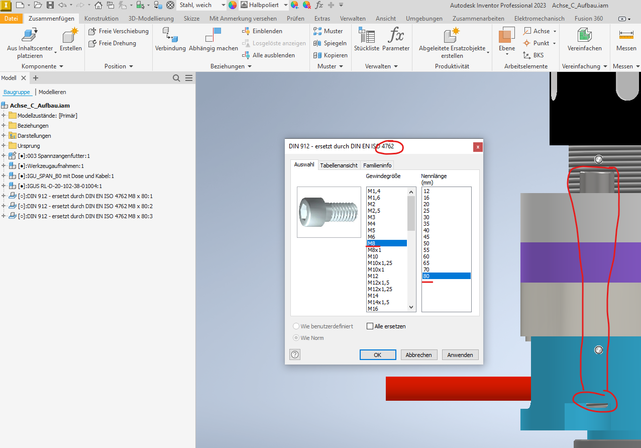

Hallo miteinander,
in einer Baugruppe (IAM) kann man über das Inhaltscenter Schrauben hinzufügen. Das würde ich auch gerne tun – zum Beispiel eine ISO 4762 M8x90. Allerdings kann ich in der Bibliothek nur bis 80 mm Länge auswählen. :-(
Ich habe gelesen, dass man die Bibliothek kopieren und anpassen kann, aber so ganz habe ich das nicht verstanden.
Gibt es eine einfache Möglichkeit, das Problem zu lösen?

die Schraube kopieren, Länge editieren, ein bischen iProperties pflegen und du hast eine Länge die außer der Norm ist, aber ein Schraubenhersteller liefern kann

Moin, die Schraube als benutzerdefinierte Schraube speichern, in die fx Parameter gehen und länger machen.
Wobei das erstellen einer eigenen Datenbank für Inhaltscenter leicht ist.
Auf Dauer weiß ich aus eigener Erfahrung, dass eine lesen/schreiben Bibliothek Beispiel 8.8 galv verz. Vorteile bietet.

Du musst eine Kopie der gewünschten Bibliothek erstellen. Danach hast du Lese- und Schreibrechte. Nun kannst du im Editor die kopierte Tabelle anpassen. Schaue aber dabei jeweils ob die Schrauben wirklich erhältlich sind.
