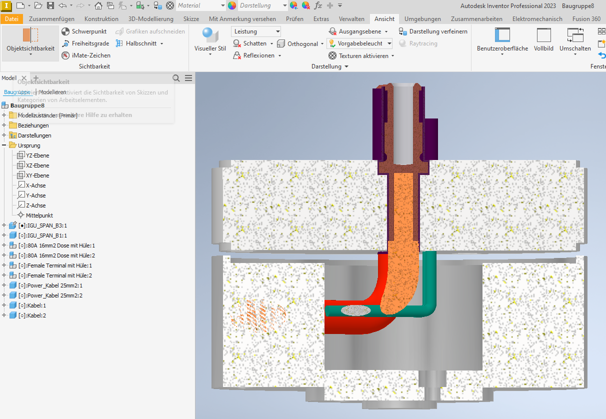

wenn ich ein Kaufteil in der Halbschnitt-Ansicht betrachte, sind oft unterschiedliche Bauteile unterschiedlich schraffiert. Bei meinen selbst erstellten Bauteilen ist das jedoch nicht der Fall. Wie kann ich beeinflussen, dass die Bauteile in der Halbschnitt-Variante unterschiedlich schraffiert dargestellt werden?

Du meinst jetzt die Schnittansicht im Grafikfenster (bearbeiten ipt und iam) und nicht in der Zeichnung (idw), richtig? Eine Schraffur im Sprachgebrauch des Technischen Zeichnens ist das nicht.
Es wird in dieser Umgebung immer nur diese Streuselfärbung gezeigt, und die Software bietet dafür (anders als in der idw ) keine direkte Veränderungsmöglichkeit. Einzig die Streuseldichte wird gemäß der Bauteilgröße verändert, aber das hilft nicht, wenn die Bauteile ähnlich groß sind, wie in Deinem Beispielbild.
Die Unterschiede dort rühren von den unterschiedlichen Grundfarben der Bauteile, und nur darüber hast Du etwas Einfluss bei Deinen "eigenen" Bauteilen.
Es gibt im Übrigen auch noch die Möglichkeit, die Musterdatei für diese Streuselfärbung zu verändern, aber dazu muss man erstens sehr tief in die Grundeinstellungen der Installation hinabsteigen, und zweitens wirkt das dann auf alle Bauteile gleich.
Ansonsten zeigt Dein Beispielbild, dass Du den "visuellen Stil" auf "schattiert ohne Kanten" eingestellt hast. Wenn Du "schattiert mit Kanten" einstellst, siehst Du im Schnitt zumindest die Bauteilgrenzen.

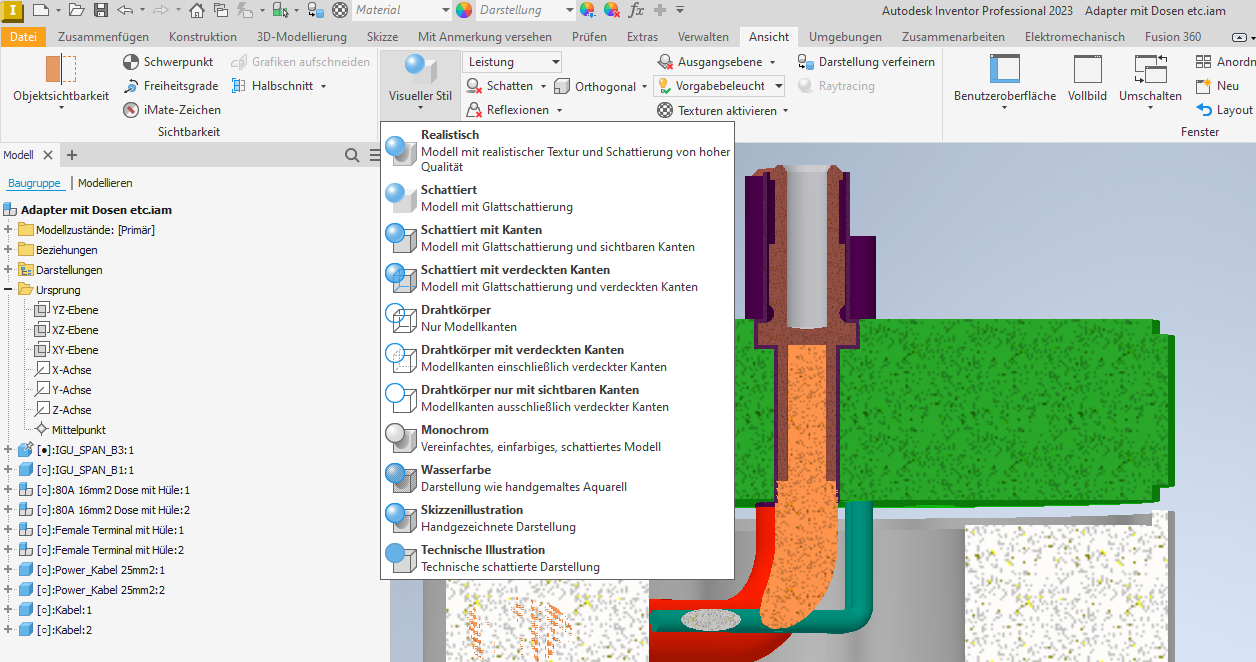

Bezüglich des "visuellen Stils" – meinst du das im Menüband unter
Ansicht → Darstellungen (siehe Bild)?
Das ist ein guter Hinweis! Ich muss mal schauen, wo man das generell umstellen kann,
denn wenn ich eine neue IAM öffne, steht es wieder auf Ohne Kanten.

Original erstellt von Muecke.1982:
..., wo man das generell umstellen kann
Das ist in den Anwendungsoptionen unter Anzeige. Da kann man wählen, ob die Anzeige-Einstellungen aus dem Dokument genommen und nach Änderungen im Dokument (ipt, iam) gespeichert werden, oder ob es nur eine Einstellung geben soll, die dann für alle Dokumente gilt.

Hmm, das mit dem Einfärben hatte vorhin noch geklappt.
Leider musste ich die Baugruppe noch einmal erstellen, und diesmal funktioniert es nicht mehr. (Wobei ich zugeben muss, dass ich gerade auch nicht den Kopf dafür habe.)
Ich werde mir das in den nächsten Tagen noch einmal in Ruhe anschauen – auch die Einstellungen in Inventor werde ich mir dann genauer vornehmen.
Danke euch für eure Unterstützung!
Hier mein aktuelles Ergebnis 😉
Die Darstellung der Kanten ist auf jeden Fall schon sehr hilfreich.
