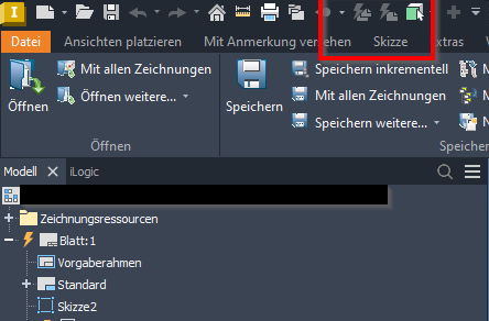

Hallo Zusammen,
Immer wieder habe ich beim bearbeiten von bestehenden idws die Fehlermeldung "Das Blatt muss eventuell aktualisiert werden. (siehe Anhang)
ich hab aber nirgends die Möglichkeit eine Aktualisierung durchzuführen.
Ich habe auch schon versucht, das Blatt zu kopieren und das ursprüngliche Blatt zu löschen. Nach dem erneuten öffnen der Zeichnung ist der Fehler wieder da.
Ebenfalls kann ich nirgends einen Fehler im Dokument ausfindig machen. alle Bemaßungen haben einen Bezug, der Stiel ist bereinigt und aktuell.
ich freue mich über eure Vorschläge

https://www.autodesk.com/de/support/technical/article/caas/sfdcarticles/sfdcarticles/DEU/Update-All-Sheets-icon-always-visible-in-Inventor-drawing-view.html

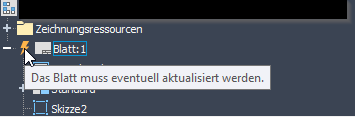

erstellt am: 28. Mrz. 2025 14:59    Editieren oder löschen Sie diesen Beitrag!  <-- editieren / zitieren -->   Antwort mit Zitat in Fett Antwort mit kursivem Zitat    Unities abgeben: 1 Unity (wenig hilfreich, aber dennoch)2 Unities3 Unities4 Unities5 Unities6 Unities7 Unities8 Unities9 Unities10 Unities
Ja diese "Lösung" bei der man den Fehler ignoriert habe ich auch gefunden.
Allerdings ist dieser Fehler auf ein anderes Symbol bezogen.
Habe nochmals ein Bild angehängt.

mit Blick durch den Briefschlitz:
prüfe mal die Icons der Ansichten, ev. muß eine abgebildete Baugruppe aktualisiert werden ...

erstellt am: 28. Mrz. 2025 15:15    Editieren oder löschen Sie diesen Beitrag!  <-- editieren / zitieren -->   Antwort mit Zitat in Fett Antwort mit kursivem Zitat    Unities abgeben: 1 Unity (wenig hilfreich, aber dennoch)2 Unities3 Unities4 Unities5 Unities6 Unities7 Unities8 Unities9 Unities10 Unities
ich find nichts was nicht aktuell ist.
Habe jetzt aber festgestellt, dass der Fehler verschwindet, wenn ich einige Ansichten Lösche. Allerdings kann ich daraus nicht den Fehler spezifizieren.

https://forums.autodesk.com/t5/inventor-forum/quot-this-sheet-probably-requires-updating-quot/td-p/12442137
vielleicht steht das was Hilfreiches

erstellt am: 28. Mrz. 2025 16:16    Editieren oder löschen Sie diesen Beitrag!  <-- editieren / zitieren -->   Antwort mit Zitat in Fett Antwort mit kursivem Zitat    Unities abgeben: 1 Unity (wenig hilfreich, aber dennoch)2 Unities3 Unities4 Unities5 Unities6 Unities7 Unities8 Unities9 Unities10 Unities
Der Beitrag hat in der Tat etwas geholfen.
Ich musste alle Positionsnummern entfernen. Danach konnte ich eine Ansicht aktualisieren und der Blitz ist weg.
Jetzt habe ich aber das nächste Problem, dass ich machen Bauteile nicht neu mit Positionsnummern bestücken kann. Aber darum kümmere ich mich ein anderes Mal.

erstellt am: 28. Mrz. 2025 17:22    Editieren oder löschen Sie diesen Beitrag!  <-- editieren / zitieren -->   Antwort mit Zitat in Fett Antwort mit kursivem Zitat    Unities abgeben: 1 Unity (wenig hilfreich, aber dennoch)2 Unities3 Unities4 Unities5 Unities6 Unities7 Unities8 Unities9 Unities10 Unities Nur für Erathisch 10 Unities + Antwort hilfreich
Original erstellt von Erathisch:
dass ich machne Bauteile nicht neu mit Positionsnummern bestücken kann
wenn die Stücklistenansicht in der iam nicht aktiviert ist, kommt das u.a. vor.
