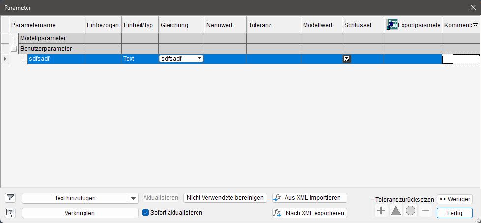

Welche Inventorversion verwendest du? Wenn ich in einem Part einen Benutzerparameter als Text (einfach oder mehrere Werte ist egal) erstelle, ist da immer ein Exporthaken.

Und das ist einer der Gründe warum die Angabe der Inventorversion in der Sysinfo Sinn macht. Der Export von Text- und Booleanparametern wurde mit Inventor 2024 eingeführt.
