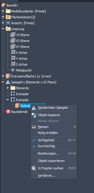

ich habe Extrusionsflächen erzeugt, um eine gebogene Fläche aufzutrennen und die einzelnen Teile dann unterschiedlich zu verdicken.
Damit diese Extrusionsflächen die Ansicht der Zeichnung nicht stören wurden sie im Browser unsichtbar "geschaltet". Später habe ich diese unsichtbaren Extrusionsflächen mittels Spiegeln auf die andere Bauteilseite gebracht. Dort sind sie jetzt sichbar und ich weiß absolut nicht, wie man diese unsichtbar schalten kann. Die Originale der gespiegelten Flächen sind ja im Browser auf unsichtbar geschaltet und die Gespiegelten verbergen sich irgendwie hinter dem Schritt "Spiegeln". Rechte Maustaste auf die Flächen bringt auch nichts.
Aber es muß doch die Möglichkeit geben, die unsichtbar zu machen, welche/wie ?

So?
Siehe Bild

Moin
Die Extrusionsflächen erzeugen normalerweise Flächenkörper. Im Browserbaum der Zeichnungsansicht kann man die Flächenkörper unsichtbar schalten. Im Teilebrowser des Bauteiles ebenso. Je nachdem wo du die ausblenden willst.

Hallo und Danke,
dass sich die gespiegelten Extrusionsflächen dermaßen verstecken.....
Jetzt ist es sao, wie ich es wollte.
