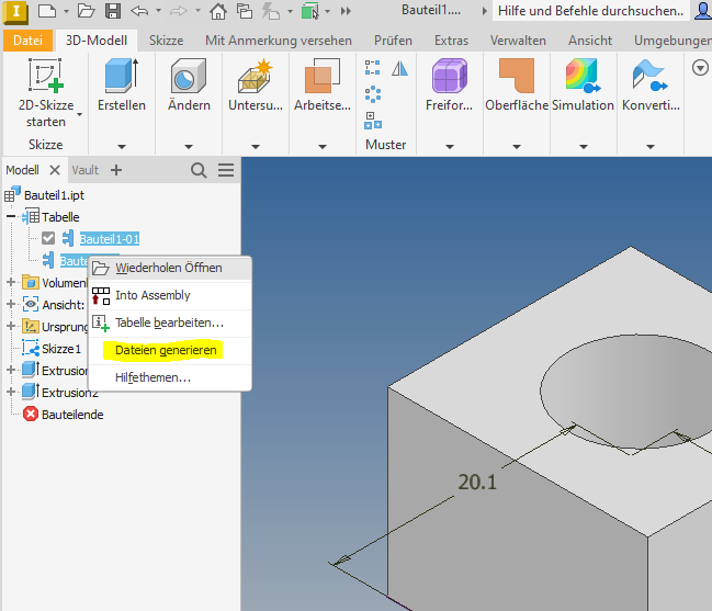

Du redest von iParts und den "Kinder-Dateien"?
Wenn du dort Änderungen am Bauteil oder in derTabelle gemacht hast, kannst du entweder ein einzelnes Bauteil oder alle Bauteil unterhaltb der Tabelle markieren, und dnan Dateien generieren
