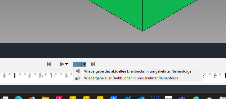

Kann ich das Video auch rückwärts abspielen, sodass es aussieht, als würde das Teil zusammengebaut werden?

MacFly8
Beiträge: 2155
Registriert: 13.08.2007
HP Z17;
Inventor Professional PDSU 2012/2023
Mechanical 2012/2020
erstellt am: 12. Mrz. 2025 17:09    Editieren oder löschen Sie diesen Beitrag!  <-- editieren / zitieren -->   Antwort mit Zitat in Fett Antwort mit kursivem Zitat    Unities abgeben: 1 Unity (wenig hilfreich, aber dennoch)2 Unities3 Unities4 Unities5 Unities6 Unities7 Unities8 Unities9 Unities10 Unities Nur für Muecke.1982 10 Unities + Antwort hilfreich
https://help.autodesk.com/view/INVNTOR/2024/DEU/?guid=GUID-43843DD3-C40A-49AF-8D9E-E9CBA1CB04AB
Ich weiß manchmal sieht man den Wald vor lauter Bäumen nicht.
In meiner 2023 Version sieht es so aus siehe Screenshot.
P.S. der Hilfe link oben hat noch weitere Hilfen
Aus der Hilfe.....
Klicken Sie in der Multifunktionsleiste auf Registerkarte PräsentationGruppe PublizierenAls Video publizieren.
Wählen Sie im Dialogfeld Als Video publizieren den Publizierungsumfang aus.
    Wählen Sie Alle Drehbücher, Aktuelles Drehbuch oder Aktueller Drehbuchbereich aus. Geben Sie für den aktuellen Drehbuchbereich ein Zeitintervall für das Publizieren an.
    Wählen Sie Umkehren, um das Video in umgekehrter Reihenfolge zu publizieren, d. h. vom Ende zum Anfang.
MfG MacFly
