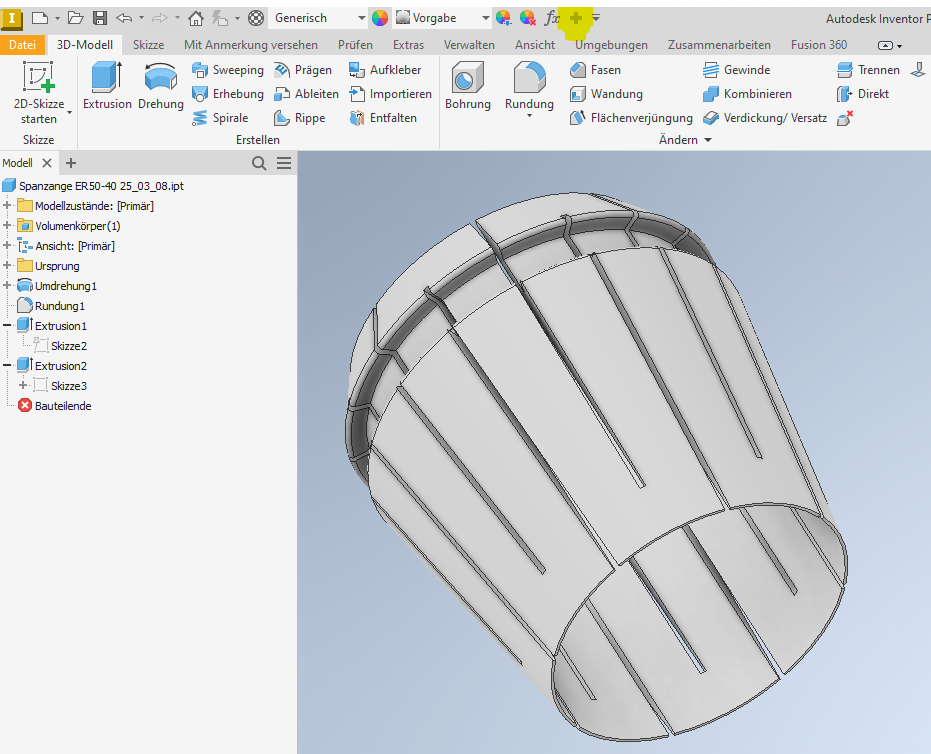

bei einem Volumenkörper habe ich einen Schritt vergessen (Rundungen anzubringen). Deshalb habe ich mein Bauteil-Ende nach oben verschoben und diesen Schritt nachgeholt.
Jetzt wird mir bei einer Extrusion ein blaues "i" angezeigt. Wie kann ich die dazugehörige Meldung auslesen, um herauszufinden, was Inventor an dieser Stelle möglicherweise fehlt?
Vielen Dank im Voraus für Eure Hilfe!

ich könnte mir vorstellen dass sich die Skizze auf eine Kante bezieht, die durch die Abrundung verschwunden ist. Eventuell in der Skizze einen neuen Bezug setzen.

Mauszeiger auf das Symbol stellen und es sollte ein Tooltip mit Zusatzinfos angezeigt werden.

wenn man mit der Maus über sowas schwebt kommt i.d.R. ein Pop-Up mit Info.
Da die Skizze markiert ist, lohnt es sich in sie rein zugehen und da nach weiteren  Indizien Ausschau zu halten.
Eventell ist auch das rote Kreuz vom Design Doctor aktiv, aber das ist nicht im Screenshot

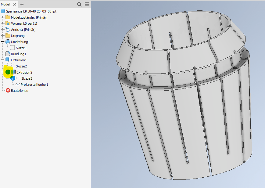

Das mit dem Mauszeiger war mein erster Gedanke, aber da kommt nichts :-( Im Moment ist es nicht so tragisch, da alles funktioniert und keine Probleme macht, aber es würde mich schon interessieren.
Was ist das "rote Kreuz vom Design Doctor aktiv"?
-- Ah, ich glaube, ich weiß, was du meinst, oben in der Leiste ist ein rotes Kreuz, da sind die Nachrichten drin, ja, das hat mit der Projektion zu tun, ich habe es rausgeschmissen und neu gemacht, jetzt funktioniert es.
DANKE!!!

der Design Doctor ist ein gerne ingnorierter Helfer, - kommt gleich nach Fehlermeldung weg klicken statt lesen und behirnen
