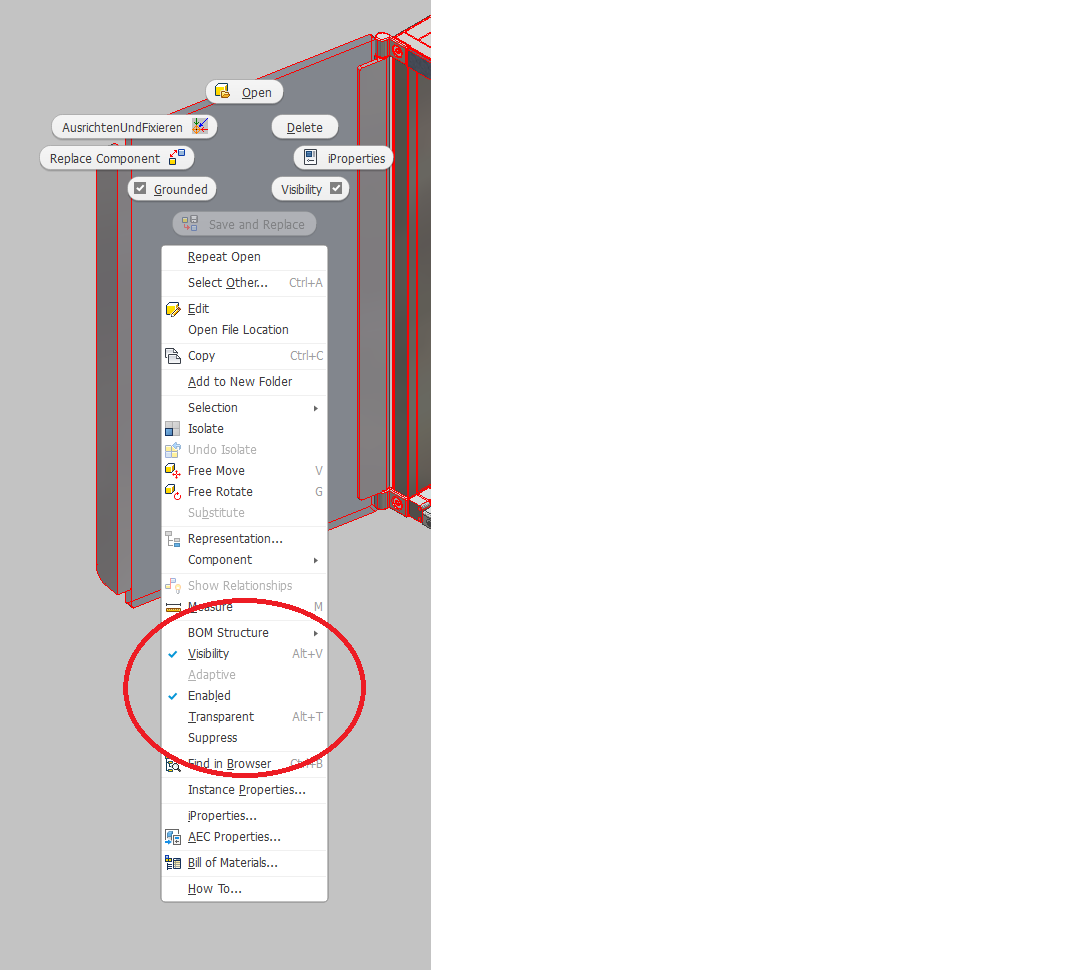

Moin!
Ich habe wieder mal ein rätselhaftes Fehlen einer Funktion, diesmal in der Baugruppenumgebung. An der im Bild markierten Stelle müsste doch eigentlich auch die Komponenteneigenschaft "flexible" zur Auswahl stehen, oder?
Roland

erstellt am: 02. Mrz. 2025 19:47    Editieren oder löschen Sie diesen Beitrag!  <-- editieren / zitieren -->   Antwort mit Zitat in Fett Antwort mit kursivem Zitat    Unities abgeben: 1 Unity (wenig hilfreich, aber dennoch)2 Unities3 Unities4 Unities5 Unities6 Unities7 Unities8 Unities9 Unities10 Unities Nur für Roland Schröder 10 Unities + Antwort hilfreich
Hallo Roland
Ja müßte.
ist bei mir vorhanden.
Weiß nur nicht wie man das ändern könnte.
Roger

erstellt am: 02. Mrz. 2025 20:02    Editieren oder löschen Sie diesen Beitrag!  <-- editieren / zitieren -->   Antwort mit Zitat in Fett Antwort mit kursivem Zitat    Unities abgeben: 1 Unity (wenig hilfreich, aber dennoch)2 Unities3 Unities4 Unities5 Unities6 Unities7 Unities8 Unities9 Unities10 Unities Nur für Roland Schröder 10 Unities + Antwort hilfreich
adaptiv ist ausgegraut.
Möchtest du 2 Ebenen runter greifen?

erstellt am: 02. Mrz. 2025 20:30    Editieren oder löschen Sie diesen Beitrag!  <-- editieren / zitieren -->   Antwort mit Zitat in Fett Antwort mit kursivem Zitat    Unities abgeben: 1 Unity (wenig hilfreich, aber dennoch)2 Unities3 Unities4 Unities5 Unities6 Unities7 Unities8 Unities9 Unities10 Unities
Nein, keine Schweißbaugruppe.
Warum Adaptiv ausgegraut, weiß ich auch nicht. In der Baugruppe Gehäuse war die Unterbaugruppe Türen bereits flexibel, aber wenn ich das abschalte (was dort interessanterweise geht), bleibt es in der Gesamtbaugruppe ausgegraut.
Es hängt, wie es scheint, an der obersten Baugruppe. Wenn ich die Baugruppe Gehäuse im Gesamten bearbeite, fehlt flexible. Wenn ich die Baugruppe Gehäuse einzeln öffne, ist flexible wieder da.
Es gibt andere Baugruppen, wo flexibel auch fehlt, und es gibt welche, wo flexible noch da ist.
Wenn ich "Gehäuse" in eine neue Baugruppe setze, ist alles wie es soll. Allerdings bleibt adaptiv ausgegraut, wenn in "Gehäuse" die Türen ein Mal flexible gewesen sind.

erstellt am: 02. Mrz. 2025 22:08    Editieren oder löschen Sie diesen Beitrag!  <-- editieren / zitieren -->   Antwort mit Zitat in Fett Antwort mit kursivem Zitat    Unities abgeben: 1 Unity (wenig hilfreich, aber dennoch)2 Unities3 Unities4 Unities5 Unities6 Unities7 Unities8 Unities9 Unities10 Unities Nur für Roland Schröder 10 Unities + Antwort hilfreich
nightsta1k3r
retired ...
Beiträge: 11649
Registriert: 25.02.2004
erstellt am: 03. Mrz. 2025 08:25    Editieren oder löschen Sie diesen Beitrag!  <-- editieren / zitieren -->   Antwort mit Zitat in Fett Antwort mit kursivem Zitat    Unities abgeben: 1 Unity (wenig hilfreich, aber dennoch)2 Unities3 Unities4 Unities5 Unities6 Unities7 Unities8 Unities9 Unities10 Unities Nur für Roland Schröder 10 Unities + Antwort hilfreich
Expressmodus aktiv?

Moin!
Ich war seit Sonntag beruflich unterwegs, daher erst jetzt meine Reaktion. Torstens zutreffenden (!) Hinweis  konnte ich aber noch knapp vor der Abreise, tatsächlich noch rechtzeitig vor meiner Präsentation lesen und befolgen.
Ja, es war einfach nur der Express-Modus. Ich habe zwar die entsprechenden Meldungen bemerkt, aber nicht weiter beachtet und mich bislang auch noch nie näher mit der Funktion und ihren Eigenheiten beschäftigt. Meine Baugruppen halte ich immer möglichst schlank und kann die daher auch in "Full" schnell öffnen und gut bearbeiten.
Tja, mensch lernt nie aus!
Dass es mal ging und mal nicht, lag an der Grenze für "Express" in den Anwendungsoptionen, die ich jetzt erst mal von 500 auf 1024 gesetzt habe. Was für Werte sind denn da sonst üblich? In dem Bild in der Hilfe steht da nur 200.
