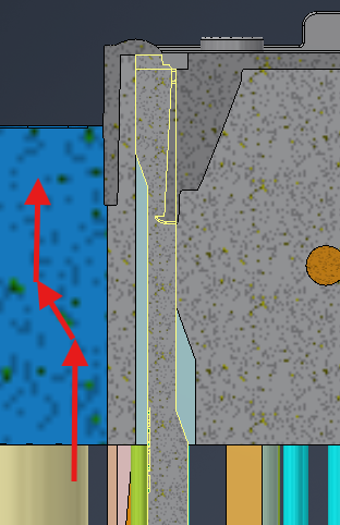

erstellt am: 26. Feb. 2025 18:54    Editieren oder löschen Sie diesen Beitrag!  <-- editieren / zitieren -->   Antwort mit Zitat in Fett Antwort mit kursivem Zitat    Unities abgeben: 1 Unity (wenig hilfreich, aber dennoch)2 Unities3 Unities4 Unities5 Unities6 Unities7 Unities8 Unities9 Unities10 Unities
Hallo Roland,
danke für die Rückmeldung. Die Bewegung an sich ist nicht komplex, siehe Screenshot. Der gelb dargestellte Kern wird über eine Platte von hinten gleichmäßig nach vorn bewegt und dabei muss dieser die mit den Pfeilen dargestellte Bewegung machen. Das Ganze passiert aber mit vielen Kernen gleichzeitig, an verschiedenen Stellen und mit verschiedenen Maßen. Ich bin ehrlich gesagt überfragt, wie ich die Bewegung mit Abhängigkeiten abbilden kann
Zu deinem Tipp mit den Parametern: Wie kann ich einen gesteuerten Parameter erst ab einem bestimmten Punkt, oder nur bis zu einem bestimmten Punkt über einen Führungsparameter laufen lassen? Synchron von Anfang bis Ende ist klar, aber in Grenzen wüsste ich keinen Ansatz.

erstellt am: 26. Feb. 2025 19:58    Editieren oder löschen Sie diesen Beitrag!  <-- editieren / zitieren -->   Antwort mit Zitat in Fett Antwort mit kursivem Zitat    Unities abgeben: 1 Unity (wenig hilfreich, aber dennoch)2 Unities3 Unities4 Unities5 Unities6 Unities7 Unities8 Unities9 Unities10 Unities Nur für herr-kohl 10 Unities + Antwort hilfreich
Original erstellt von herr-kohl:
... erst ab einem bestimmten Punkt oder nur bis zu einem bestimmten Punkt ...
Ja, das ist nicht offensichtlich.
Das geht über die beiden Funktion min() und max(). In die Klammer gehören jeweils zwei Ausdrücke, getrennt durch Semikolon. Der eine Ausdruck ist die Bewegungsfunktion, der andere ist die Grenze. Ein bisschen gegen die Intuition ist max() für die untere Grenze: max(sin(x);0)) z. B. schneidet die negative Halbwelle ab, weil während dieser Phase Null größer ist als sin(x). Und diese Funktionen kann man auch schachteln: min(0,1;max(sin(x);-0,1)) z. B. begrenzt die Sinusfunktion auf den Streifen von -0,1 bis +0,1 aus, so dass eine Art Rechteck oder Trapezfunktion entsteht.
In dem von Dir gezeichneten Fall würde ich zunächst mal eine lineare Funktion erstellen, die die schräge Bewegung über ihre Grenzen hinaus erzeugt, auch wenn das real nicht möglich wäre. Es ist ein bisschen tricky, die richtigen Parameter dafür zu ermitteln, da muss ich auch immer erst ein bisschen probieren.
Wenn die dann läuft, grenzt Du sie ein mit min und max auf die beiden Endlagen der Querbewegung. Auch da vertu ich mich zuerst immer, bis min und max an der richtigen Stelle sind.
Also nicht verzagen und in kleinen Schritten zuerst mit etwas Einfachem beginnen. Es ist ein bisschen Gebastel, aber erfahrungsgemäß schafft man so die stabilsten Animationen überhaupt.
Ein möglicher Einwand dagegen ist, dass das sozusagen gefälscht ist, weil es mit den "tatsächlichen" modellierten Führungselementen gar nichts zu tun hat, aber das ist eben auch der Grund für die Stabilität.
Außerdem entspricht es dem normalen Vorgehen bei der Entwicklung: Am Anfang steht der Wunsch, eine bestimmte Bewegung zu erzeugen, und dann suche ich nach einer Möglichkeit, das mechanisch zu verwirklichen. Die Bewegung schon mal ansehen zu können, auch ohne die mechanische Lösung bereits zu kennen, hilft sehr bei der Suche danach.

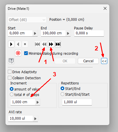

Welche Schaltflächen genau meinst du?

erstellt am: 26. Feb. 2025 21:40    Editieren oder löschen Sie diesen Beitrag!  <-- editieren / zitieren -->   Antwort mit Zitat in Fett Antwort mit kursivem Zitat    Unities abgeben: 1 Unity (wenig hilfreich, aber dennoch)2 Unities3 Unities4 Unities5 Unities6 Unities7 Unities8 Unities9 Unities10 Unities Nur für herr-kohl 10 Unities + Antwort hilfreich
Die da (1):
Mit (2) öffnet sich die Fenstererweiterung, in der sich bei (3) einstellen lässt, wie groß die Schritte sind.

erstellt am: 26. Feb. 2025 21:48    Editieren oder löschen Sie diesen Beitrag!  <-- editieren / zitieren -->   Antwort mit Zitat in Fett Antwort mit kursivem Zitat    Unities abgeben: 1 Unity (wenig hilfreich, aber dennoch)2 Unities3 Unities4 Unities5 Unities6 Unities7 Unities8 Unities9 Unities10 Unities
Besten Dank!
