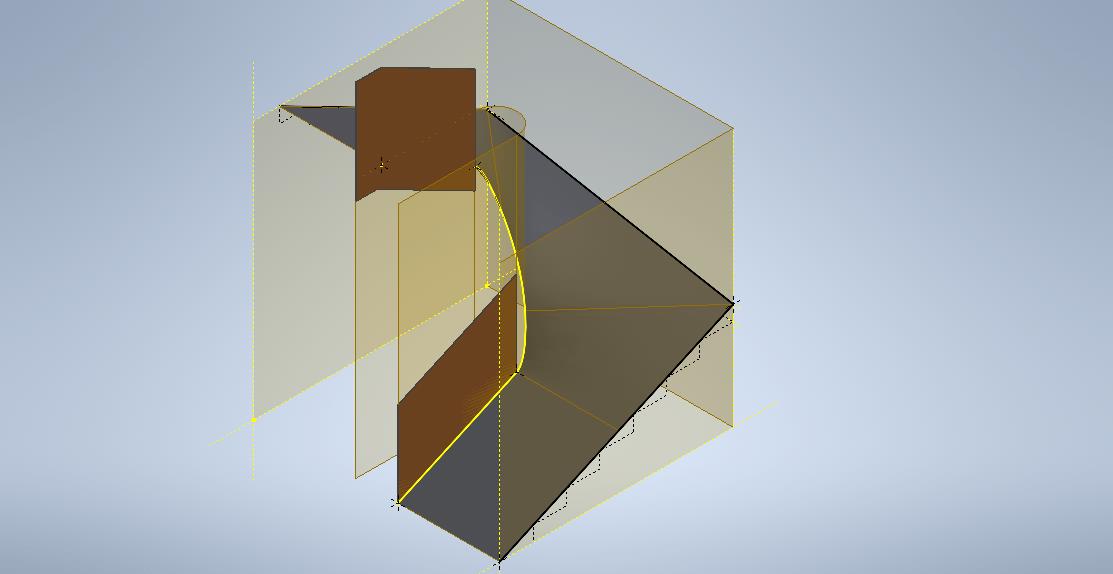

ich bin Euch dankbar, wenn Ihr mir einen Tipp mitteilt, wie man am besten und stabilsten die  geschwungene Geländerplatte (Schwarzblech 8mm) modelliert. Diese sollte sich auch entfalten lassen.
Danke, Gruß MarKant

ich würde die Kurve auf den Boden projizieren und von dort aus die
Blechdicke versetzen, den Linienzug schließen. Extrudieren.
Alles unnötige wieder wegschneiden.

Nachdem man die gelben Kanten in eine Grundrissskizze projiziert hat, kann man das Blech auch direkt mit der Funktion "Konturlasche" erstellen.
Beim Wegschneiden der überschüssigen Teilflächen könnte evtl. die Funktion "Ausschneiden" mit der Option "über Biegung hinweg ausklinken" nützlich sein.
Zur Konstruktion der Treppe an sich: Sollte man nicht in den Ecken die Stufen verziehen? (Die graue Fläche interpretiere ich so, dass die Stufen keine Verziehung haben.)

es gelingt mir nicht mit Euren Vorschlägen das Geländer zu modellieren.
Vielleicht interpretiere ich die Tipps auch nicht richtig.
Ich bin um jede weitere Idee dankbar.
Gruß MarKant

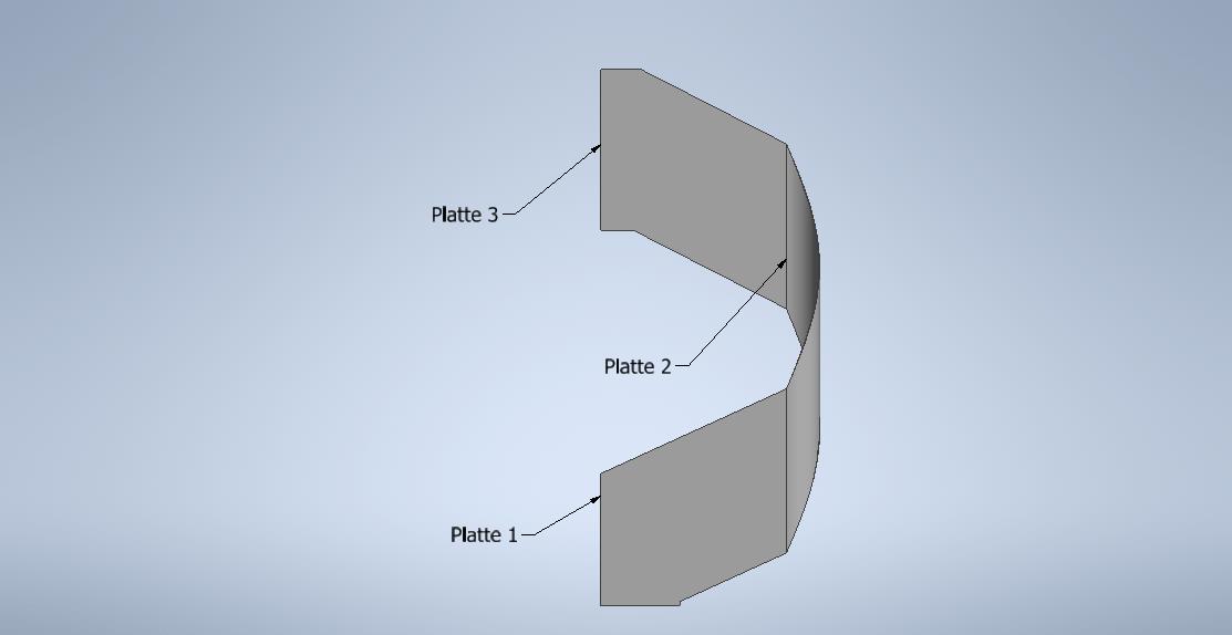

Ich hab es so gelöst mit Abwickeln und Zurückfalten gelöst. Die Kontur vom Treppenauge über die gesamte Höhe als Sweeping erstellt. Das kann man dann Abwickeln. Die Kontur der beiden flachen Platten in eine Skizze auf die Fläche übertragen und über die Biegezone hinweg verbunden. Extrusion dieses Profils mit Schnittmenge zum abgewickelten Sweeping erstellt. Und das Ganze zurück gefaltet. Sieht recht ok aus und läßt sich abwickeln.

Die Geländerplatte würde dann 3 geteilt und bei der Montage verchweisst.

...dann 3 geteilt und bei der Montage verchweisst.
Entschuldige meine Kritik, aber die Übergänge gefallen mir garnicht.
Wenn du die Teile auf der Baustelle verschweißen mußt würde ich die
Schweißnaehte (Stoßstelle) in Richtung Antritt bzw. oben Richtung
Austritt schieben. Das könnte gefälligere Übergänge ermöglichen.
