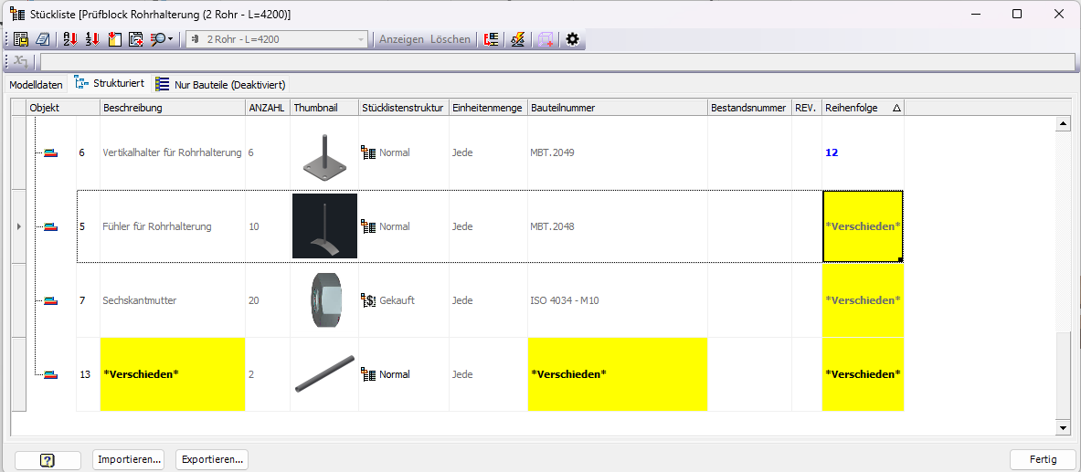

Die strukturierte Stückliste in der Baugruppe:
Habe ich eine nach meinem Gusto sortierte Stückliste in der Baugruppe ("BG1") und öffne die Stückliste in der übergeordneten Baugruppe, so ist dort für die gleiche "BG1" eine ganz andere Sortierung.
Nun ist es einiges an Aufwand jedes Mal die Sortierungen wieder anzugleichen, damit in den vielen Unter-Baugruppen wie in den übergeordneten Baugruppen diese Stücklistensortierungen gleich sind.
Habe ich da etwas übersehen? Oder gibt es dafür irgendein Tool, das das erledigen kann ?

Du könntest es mit den Exemplareigenschaften in einer Baugruppe versuchen. In der strukturierten Stückliste deiner sortierten Baugruppe fügst du die benutzerdefinierte iPropertyspalte "Reihenfolge" vom Typ Anzahl ein (Name frei wählbar). Wichtig ist jetzt, bevor man eine Nummer einträgt, rechte Maustaste auf das Feld und Exemplareigenschaft auswählen. Die Exemplareigenschaften werden in die Stücklisten übergeordneter Baugruppen mitgenommen. Kollisionen entstehen, wenn durch Phantombaugruppen plötzlich Nummern in einer Baugruppe doppelt vorkommen. Dann müsste man nacharbeiten. Nach der Spalte "Reihenfolge" kann man anschließend sortieren.

Hallo Ralf
Habe dies angewandt und hat soweit geklappt bis auf 3 Positionen ... da finde ich den Fehler nicht.
Habe alles nochmal kontrolliert in den iProperties, scheint da alles OK zu sein.
Hast Du mir eventuell noch ein Tipp?

Moin
Hast du die Zeilenzusammenführung bei gleicher Bauteilnummer aktiv? Dann funktioniert das Vorgehen nicht.
