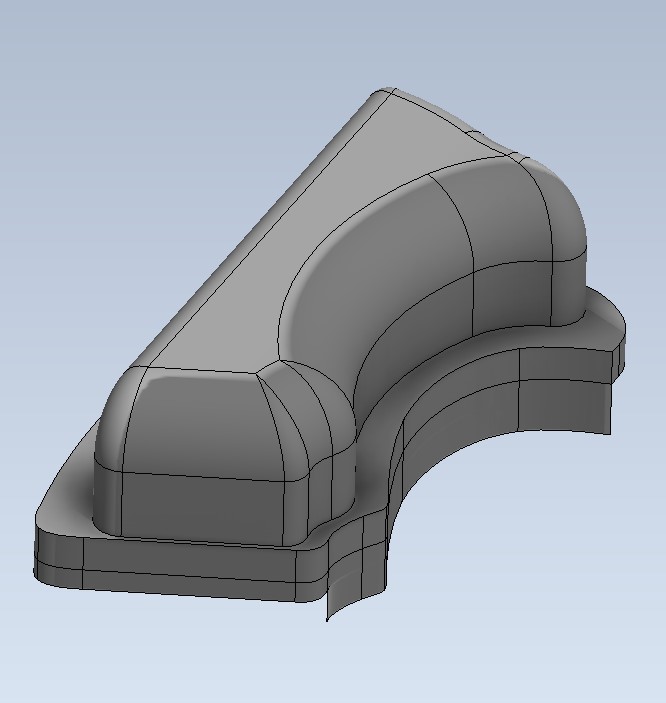

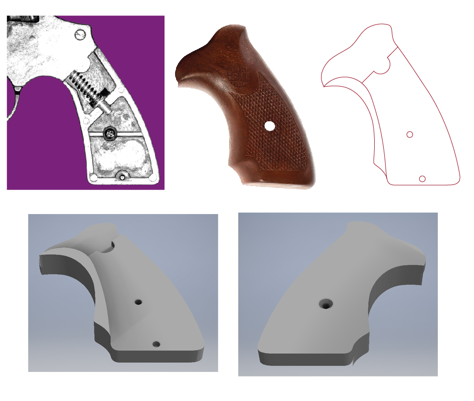

Hallo zusammen
Ich verwende Inventor Pro 2016 und kenne mich damit relativ gut aus. Ich versuche, Teile für einen Kunden herzustellen. Anhand eines Fotos konnte ich die Umrisse und andere Teile des Innenraums erstellen (mit Illustrator). Diese habe ich dann als DXF exportiert und in eine Inventor-Ebene importiert. Das Erstellen der Volumenkörper hat gut funktioniert und das 3D-gedruckte Prototypteil passt perfekt. Der Versuch, die Kurven zu erstellen, funktioniert jedoch überhaupt nicht. Das Teil scheint etwas zu kompliziert zu sein. Kann mir jemand helfen?

Ich würde das Bauteil gerne so abrunden, wie man auf dem Bild sieht, das braune Teil. Habe irgendwie maximal 2 mm hinbekommen. Möchte aber 8-10 mm machen.

Dein Kurvenverlauf ist nicht stetig.
Hab auf deiner Oberfläche mal die Kurven grob stetig nachgezeichnet und extrudiert.
Das läßt sich dann problemlos abrunden.

Ich dachte mir dass da irgend sowas ist. Kannst Du  mir kurz erklären wie man das macht? Danke Dir
Achso, nachzeichnen. Vom Import geht das nicht?

Am besten alles neu machen. Da sind auch Flächen nach unten im 1/10000 Bereich versetzt. Das wird so sonst nichts.
Alle Linienzüge so weit wie benötigt tangential zueinander setzen.

Dann ist das importieren von externen Ebenen nicht empfehlenswert

Man weiß eben nie was man bekommt.
Für den 3D-Druck ist das immer noch gut genug.
Genau ist was anderes.
