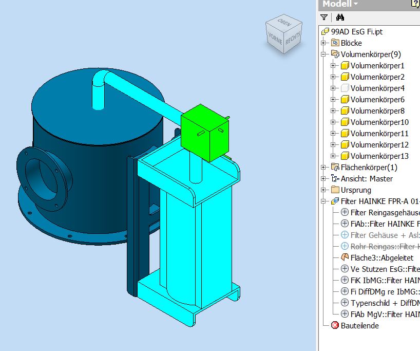

nach langer Zeit mal wieder die Frage eines Autodidakten. Ich habe ein Bauteil gezeichnet welches ein mehrfach gebogenes Rohr besitzt. Das Sweeping dieses Rohres habe ich als neues Volumenelemnt machen lassen. Somit besteht mein Bauteil jetzt aus 2 Volumenkörpern. Nun möchte ich den Volumenkörper des Rohrer als seperates Bauteil weiter bearbeiten, also aus diesem Ursprungsbauteil exportieren.
Unter "Verwalten, Objekte exportieren" habe ich einen Punkt gefunden, in dem ich das gewünschte Volumenelement markieren kann. Dann auf OK und dann.......... (passiert bei mir nix) Wi muß ich weiter verfahren, um den Volumenkörper als eigenständiges Bauelemt nutzen zu können?
Aktuell habe ich den ursprünglichen Volumenkörper kopiert und dann alles weg"radiert", was ich nicht brauche, aber das ist doch keine ordentliche Lösung.

Es gibt sogar, zumindestens im IV-2014, mehrere Möglichkeiten die Volumenmodelle ein- und auszuschalten. (Ob die ADeskler in den weiteren IV-Versionen was abgeschaltet, bzw. nicht mehr mitliefern, weis ich nicht).

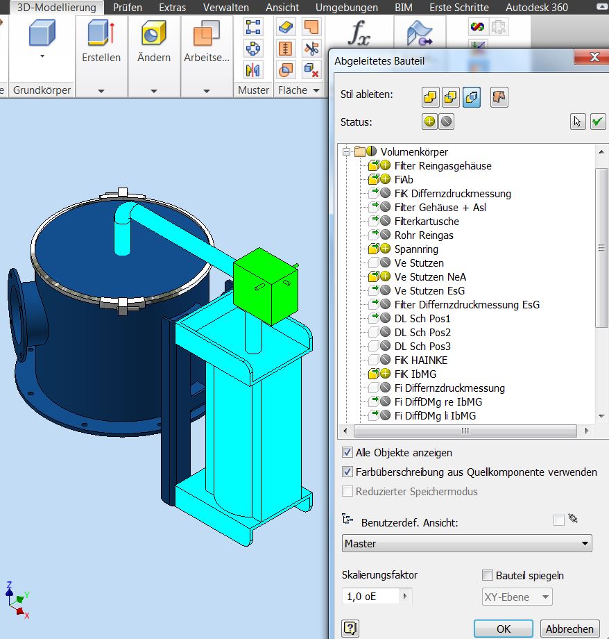

Die Sichtbarkeit/die Ableitung von Volumenkörper können, wie von Dir beschrieben, bei der Ableitung definiert werden.
Wenn Du mehrere Volumenkörper abgeleitet hast, können die auch im IV-Browser ein- und ausgeschaltet werde. Im Browser oben die Rubrik "Volumenmodelle" aufklappen und die gewünschten Volumenkörper ein- oder ausgeschaltet.
Oder unten im Browser die AK aufklappen und da die Volumenkörper ein- oder ausgeschaltet.

...und, als erstes kann bei der Erstellung der Ableitung das gewünschte Volumenmodell gewählt werden.
In der Anlage zu diesem Hinweis und zu meinen ersten beiden zwei Bilder.

Letztendlich bestimmst Du was abgeleitet wird!
In der Regel sind das:
Volumenkörper
Blöcke
Skizzen
3D-Skizzen
Arbeitsgeometrien (Flächen)
iMates
Parameter
Schau Dir bitte noch mal genau das Fenster bei der Erstellung der AK an, was da zur Ableitung angeboten wird.
Einzelne Extrusionen/Modellierungen sind nicht anwählbar!
Aber mit abgeleiteten Skizzen kannst Du unabhängig von der "Orginal-Volumenkörper-Erstellung" deine eigenen Modellierungen erzeugen!

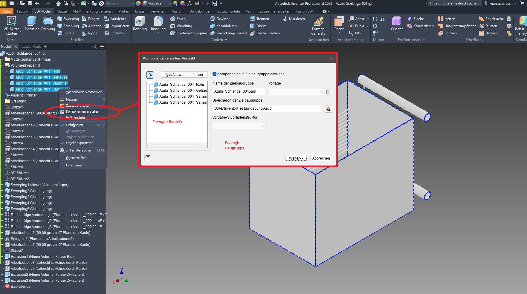

Verstehe dein Mehrkörperbauteil als reine Konstruktionsbasis. Leite daraus in zwei neue Bauteile deinen Behälter bzw. das Rohr ab. Das  passiert indem du in einemn neuen Bauteil den Befehl "Ableiten" verwendest und den entsprechenden Volumenkörper in deinem Mehrkörperbauteil auswählst. Erzeuge dann eine neue Baugruppe, füge die beiden Bauteile ein und fixiere sie am Ursprung der Baugruppe, damit die Position passt. Somit hast du eine Baugruppe mit den zwei Bauteilen. Modelliert, gesteuert und geändert wird das Ganze nur in dem Mehrkörperbauteil. Die Baugruppe kann dann mit weiteren Teilen ergänzt werden und auch in andere Baugruppen verbaut werden.
Und wenn der zu-Fuß-Weg verstanden ist, kannst du im Mehrkörperbauteil im RibbonTab "Verwalten", im Panel "Layout" mal den Button "Komponenten erstellen" drücken. Da kommt hinten das Gleiche raus, ist aber etwas komfortabler. Vor allem wenn es mal mehr wie zwei Volumenkörper werden.

IMHO Sollte in 2020 schon der automatische Workflow zum Erzeugen von Bauteilen und Baugruppe enthalten sein.
Heißt, es gibt einen Befehl in der Bauteilumgebung mit der man die Bauteile erzeugen kann und diese automatisch in einer Baugruppe an 0,0,0 fixiert eingefügt werden.

das gibts im Menü Verwalten ->Komponenten erzeugen schon sehr lange, ca. IV 2010  , spätestens IV2014 ...
