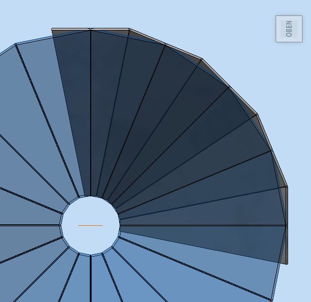

Moin Ihr Lieben.
Wie schon im Betreff angedeutet, möchte ich im Blechmodul die sogenannte "Übergangslasche" um "zarte" 11,25 Grad drehen.
Die fertig erstellte Übergangslasche wird aber nicht als Körper erkannt und kann deshalb nicht mit dem Befehl "ändern", "Körper verschieben", "drehen" gedreht werden. Die Schaltfläche  "Körper verschieben" ist ausgegraut!
Jemand eine Idee wie ich da weiterkomme?
Das Teil "zu Fuß" als passendes Flächen-Mehreck per Erhebung zu erzeugen und zu verdicken möchte ich erst wenn gar nichts mehr geht umsetzen.

Moin!
Das musst Du bitte genauer beschreiben. Vielleicht auch ein Bild? Ich jedenfalls verstehe es so noch nicht.

erstellt am: 20. Feb. 2025 18:59    Editieren oder löschen Sie diesen Beitrag!  <-- editieren / zitieren -->   Antwort mit Zitat in Fett Antwort mit kursivem Zitat    Unities abgeben: 1 Unity (wenig hilfreich, aber dennoch)2 Unities3 Unities4 Unities5 Unities6 Unities7 Unities8 Unities9 Unities10 Unities
Na ja was soll ich sonst noch beschreiben.
Der IV-2014 erkennt Modulationen die als Blech konvertiert sind nicht als Volumenkörper. Und dann sind die Körper ebend nicht als solche zu verändern.
Was ich vorhabe mal auf dem beiliegendem Bild. Das graue Segment zeigt die gewünschte Position, das blautransparente die der Übergangslasche.
Das Blechmodul setzt bei der Funktion "Übergangslasche" "irgendwo" die Position der Flächen an.
Meine Idee den Körper dann passend zu drehen funktioniert aus den angegebenen Gründen nicht.
Eine andere Möglichkeit kenne ich nicht, deshalb hier meine Frage.

erstellt am: 21. Feb. 2025 00:46    Editieren oder löschen Sie diesen Beitrag!  <-- editieren / zitieren -->   Antwort mit Zitat in Fett Antwort mit kursivem Zitat    Unities abgeben: 1 Unity (wenig hilfreich, aber dennoch)2 Unities3 Unities4 Unities5 Unities6 Unities7 Unities8 Unities9 Unities10 Unities Nur für Manfred Gündchen 10 Unities + Antwort hilfreich
Wenn die einzelnen Kanten der beiden Polygone in der axialen Betrachtung nicht mehr parallel sind, sondern gegeneinander verdreht, sind die dazwischen aufgespannten Flächensegmente nicht mehr eben, sondern verwunden.

erstellt am: 21. Feb. 2025 07:59    Editieren oder löschen Sie diesen Beitrag!  <-- editieren / zitieren -->   Antwort mit Zitat in Fett Antwort mit kursivem Zitat    Unities abgeben: 1 Unity (wenig hilfreich, aber dennoch)2 Unities3 Unities4 Unities5 Unities6 Unities7 Unities8 Unities9 Unities10 Unities
Die einzelnen Kanten der beiden Polygone sind zueinander parallel, daher sind die dazwischen aufgespannten Flächensegmente auch eben.
Den Umstand überprüfe ich immer als erstes.
Im IV-2014 läßt sich eine Blechkonvertierung offensichtlich nicht als Volumenkörper behandeln.
Gestern noch bei 2 anderen „IV-Blechen“ überprüft!; extra Teile die nicht als Übergangslasche modelliert sind!
Ist das in neueren IV-Versionen auch so?

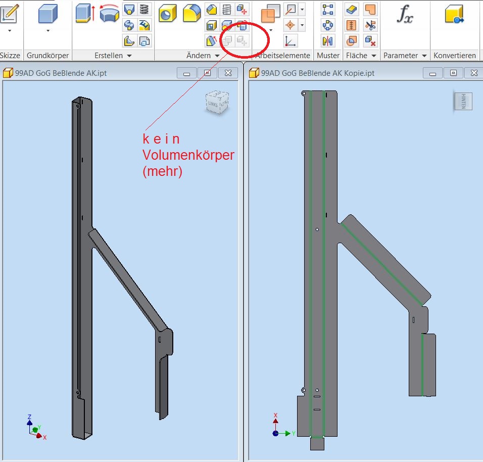

erstellt am: 21. Feb. 2025 09:30    Editieren oder löschen Sie diesen Beitrag!  <-- editieren / zitieren -->   Antwort mit Zitat in Fett Antwort mit kursivem Zitat    Unities abgeben: 1 Unity (wenig hilfreich, aber dennoch)2 Unities3 Unities4 Unities5 Unities6 Unities7 Unities8 Unities9 Unities10 Unities
99AD0TESTGoFiTrBl2AK.ipt
Na dann mal mit einer ipt.
Verknüpfungen gelöst und Blechparameter zu Fuß" eingegeben.
Hoffentlich lässt sich das öffnen.
Zur Erläuterung des "Nichtvolumenkörper-Problems" noch ein Bild mit dem "Blech" und der Abwicklung davon.

Du willst also den ganzen Körper verdrehen. Na gut.
Hat das Nichtvolumenkörper-Problem denn überhaupt mit Übergangslasche zu tun? Auf dem Bild jetzt sehe ich jedenfalls keine.
Aber in dem ipt, ja, das ist eine. Bei mir in IV2025 ist das ein Volumenkörper, und er lässt sich 11,25° drehen.

erstellt am: 21. Feb. 2025 20:14    Editieren oder löschen Sie diesen Beitrag!  <-- editieren / zitieren -->   Antwort mit Zitat in Fett Antwort mit kursivem Zitat    Unities abgeben: 1 Unity (wenig hilfreich, aber dennoch)2 Unities3 Unities4 Unities5 Unities6 Unities7 Unities8 Unities9 Unities10 Unities
99AD0TESTUbergangslascheiptNEUPolyaufru1.ipt
Moin Roland.
Das "Nichtvolumenkörper-Problem" hat nur mittelbar mit der Übergangslasche zu tun.
Es hat dann doch mit dem Blechmodul zu tun das mit meiner IV-2014-Installation keinen Volumenkörper erzeugt.
Für meine Ursprungsproblematik hab ich jetzt aber einen gangbaren Weg mit der Übergangslasche gefunden.
Die Lösung mit den beiden Skizzen, die für die Erzeugung der Übergangslasche benötigt werden, als Polygonzug auszuführen, reicht schon.
Da wird vom feinsten eine Trichter erzeugt, mit den Flächen an den Stellen die ich konstruktiv vorgegeben habe, so dass ich die übrigen Skizzen aus dem Mastermodell für weitere Bearbeitungen der Übergangslasche verwenden kann.
Dann spare ich mir auf jeden Fall die Erzeugung der 3D-Skizze mit dem übrigen "Gedöns", um ein Flächenmodell zu erzeugen, das ich abwickeln kann.
Ist für mich ein gangbarer, praktikabler Weg - ohne zusätzliche Skizzen etc. siehe Anhang.
