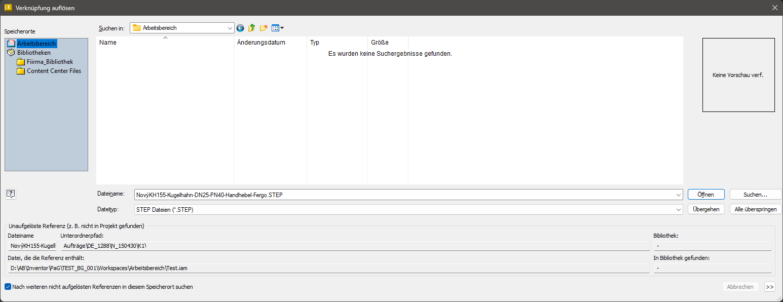

Hallo Zusammen,
hab eine Datei von einem Unterlieferanten bekommen die angeblich eine Step Komponente enthält, diese wird auch wenn ich Sie aus dem Verzeichnis lösche von Inventor gesucht. Ich kann Sie aber nicht sehen.
Was ist da los? Leider ist der Sachbearbeiter beim Lieferanten nicht mehr da und ich habe mehrere Dateien aus der ich diese Verknüpfung oder was auch immer wieder raus haben möchte.
P&G der Datei und der Step ist dabei. Sobald die Step weg ist meckert die DIVA, das Sie sie sucht, die Baugruppe bleibt aber leer wenn ich Sie ihr gebe!
MfG MacFly

deine Sys-Info stimmt nicht (mehr)   , die iam ist schon 2023 .
Es könnte am Namen der Step-Datei liegen, die Sonderzeichen und dass sie  dass sie als Referenzdatei eingebaut ist...
importieren lässt sie sich tadellos.

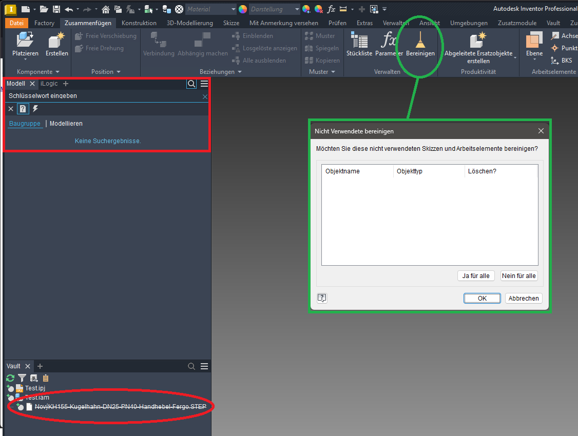

Umbenannt bleibt das Problem. Baugruppe zeigt im Browser nix an im Vault Dialog zeigt er Sie an.
Ich habe die FX Parameter durchsucht die sind leer unter Verknüpfungen wird auch nix angezeigt.
MfG MacFly

Wie gesagt keine Ahnung was der Unterlieferant da gemacht hat, ich importiere hier immer alles!
Unter Modellbrowser Suche "Nicht aufgelöste Referenzen" findet die DIVA nix.
Und ich habe mehrere Baugruppen wo er das geschafft hat!
Darum wäre es super wenn ich die da Irgendwie wieder raus bekomme!
Auflösen bin ich schon drüber weg....
Bringt nix ob über das Dialogfeld beim Öffnen und neuzuweisen mit neuem Namen oder im Modellbrowser bringt nix.
Das Problem bleibt das in der Baugruppe die Datei Grafisch nicht angezeigt wird und der Modellbrowser leer ist.
Darum will ich die Datei ja aus der Baugruppe raushaben, darum bereinigen bzw. suchen der nicht aufgelösten Referenz!

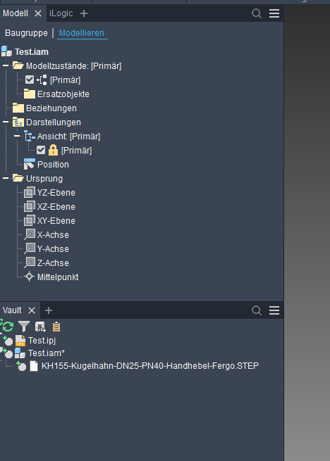

Man kann die Verknüpfung über die API nur unterdrücken, nicht löschen. Dann wäre die Fehlermeldung weg, aber dieses "U-Boot" ist dann im Inventor gar nicht mehr sichtbar. Eventuell meckert Vault trotzdem, wenn er die Referenz sieht und nicht auflösen kann. Das kann ich nicht beurteilen. Wenn unbedingt gewollt, kann ich dir den Codeschnipsel geben, aber ich rate davon ab. Es wäre nur Symptomkosmetik.
Ist in der originalen Baugruppe noch mehr drin? Vielleicht eine neue BG erstellen, die vermackte einfügen, alles sichtbare markieren und per "Komponente" --> "Nach oben" in die neue BG verschieben und die vermackte BG löschen. Anschließend das STEP in ein BT importieren und "normal" verbauen.

Danke, ich habe im Netz ein Paar Hinweise auf Ghost Bauteile gefunden.
https://www.autodesk.com/support/technical/article/caas/sfdcarticles/sfdcarticles/Inventor-Delete-component-in-assembly-can-end-up-with-a-ghost-reference.html
leider hat das Vorgehen so bei mir nicht funktioniert.
und der weiterführende Link, der das Problem anscheinend noch besser Beschreibt ist leider tot
http://knowledge.autodesk.com/article/Inventor-Hidden-lost-reference-of-a-part-is-only-visible-in-an-Assembly-in-the-Vault-Add-In-and-in-the-VBA-console
Hab das Teil aber jetzt aus 35 Baugruppen wieder raus.
Musste mich dabei von oben nach unten hangeln.
Also Oberste Baugruppe in der eine Unterbaugruppe mit der toten Verknüpfung drin war geöffnet von da die Unterbaugruppe geöffnet aus dieser alle Unterbaugruppen und Bauteile mit "nach unten" in eine neue Baugruppe geholt diese mit erweiterung Kopie gespeichert und dann in der Obersten Baugruppe mit der Kopie ersetzt.
Eingescheckt original gelöscht Kopie umbenannt.
War bei Baugruppen mit Inhaltscenterteilen und Anordnungen doof die musste ich mit Copy Paste in eine leere Baugruppe kopieren und die Anordnungen neu erstellen.
Naja ein 1/2 Tag Nachbearbeitung gibt schlimmeres.
