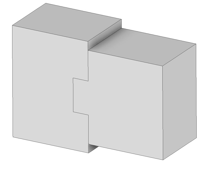

Guten Tag,
ich versuche gerade im Inventor ein ifeature zu erstellen, dass zwei Volumenkörper (Multibody) innerhalb einer .ipt mit einer Nut und Federverbindung verbindet. Klingt eigentlich ganz einfach. Ein Rechteck soll erst an einem Körper wegextrudiert werden und anschließend am anderen Körper wieder dran extrudiert werden. Soweit kein Problem, aber als ifeature kann ich nur die erste Extrusion extrahieren. Auch nachträglich ein Volumen vom Anderen abziehen nimmt er nicht.
Daher meine Frage, ob es möglich ist ein ifeature zu erstellen dass das hinbekommt.
Danke für Eure Hilfe
Gerhard

ohne das ich mich da jetzt rein denke ...
Zur Erstellung von iFeatures ist das Kopieren, bzw. der Versuch des Kopierens der Features in ein anderes Bauteil hilfreich.
Da sieht man gleich die Grenzen und ev. Probleme bei der Definitionsauswahl.
Erst wenn das sauber klappt, ist das Extrahieren sinnvoll.

und immer schön eine extra ipt erstellen, wo man das iFeature heraus erzeugt. Ist sehr hilfreich, wenn man später doch noch etwas ändern muß.
