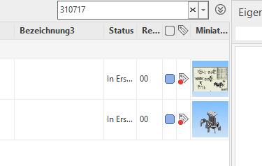

Guten Morgen,
bei einigen Dateien in der Vault kommt bei Eigenschaftskonformität dieses Zeichen, dass die Konformität nicht erfüllt ist. Was ist das? Wo liegt der Fehler? Kann das jemand allgemeinverständlich erklären?
Herzlichen Gruß, Uwe

Moin
Wenn du den Mauszeiger auf das Symbol stellst, sollte ein Tooltip mit weiteren Infos angezeigt werden. Ich kenne es so, wenn die im Vault gespeicherte Eigenschaft "letzter Bearbeiter" mit dem benutzerdefinierten iProp "GEÄ_V" der Datei verknüpft ist, aber der Inhalt sich unterscheidet, kommt diese Anzeige. Ein "Eigenschaften aktualisieren" im Vaultclient sollte es beseitigen. Warum das nicht automatisch synchronisiert müsste man in den Einstellungen der Verknüpfung prüfen können.

Hallo Ralf,
vielen Dank, das war es!
